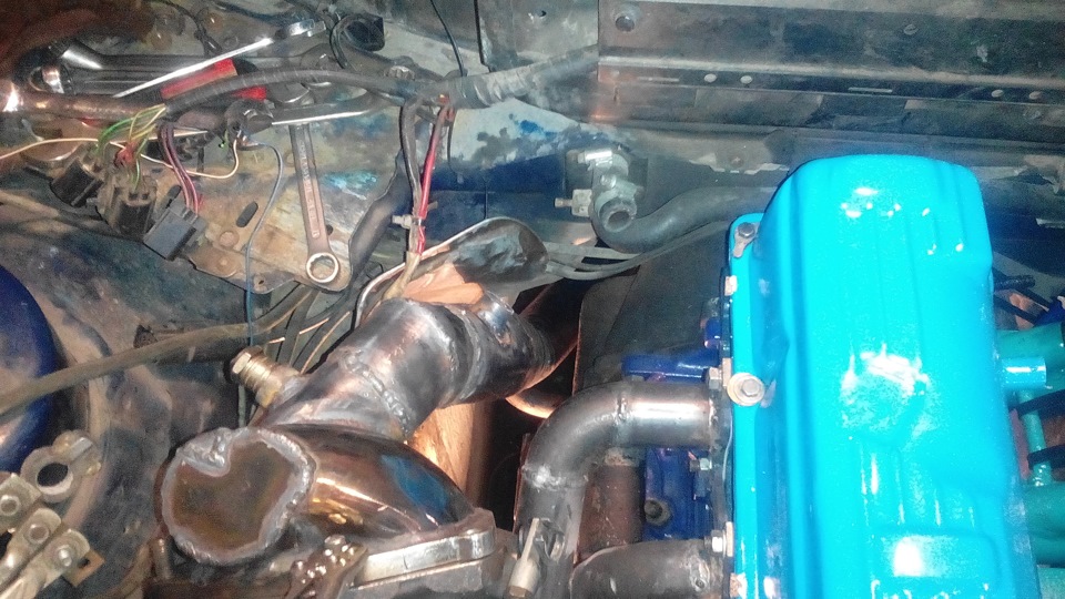

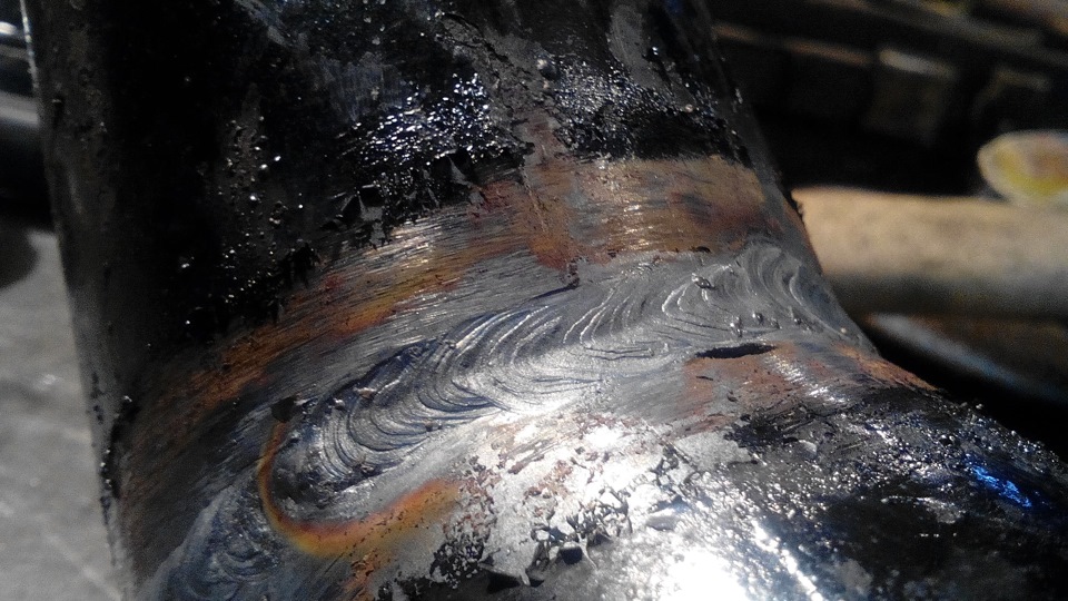

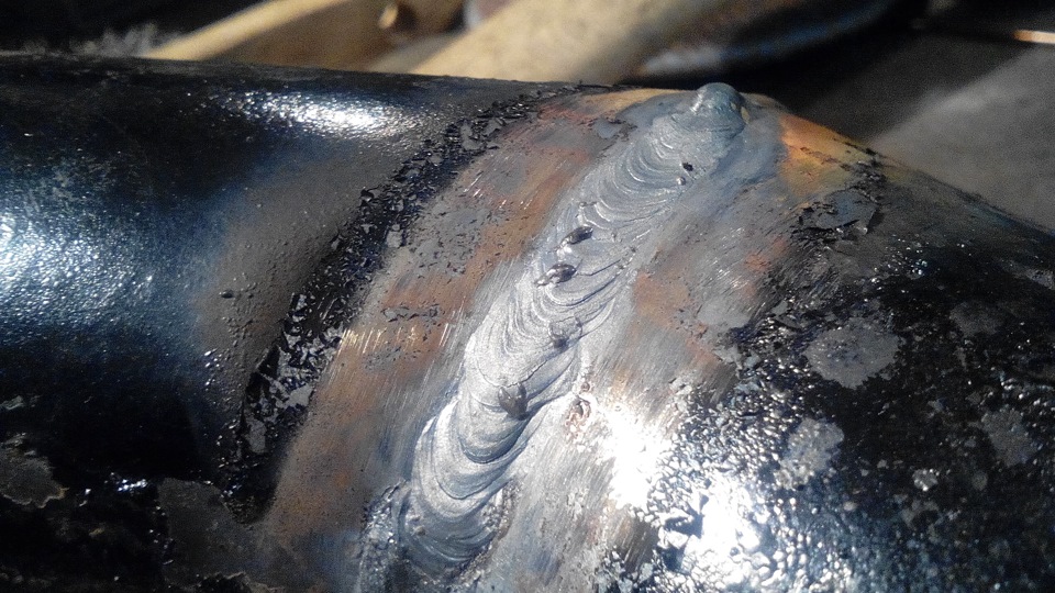

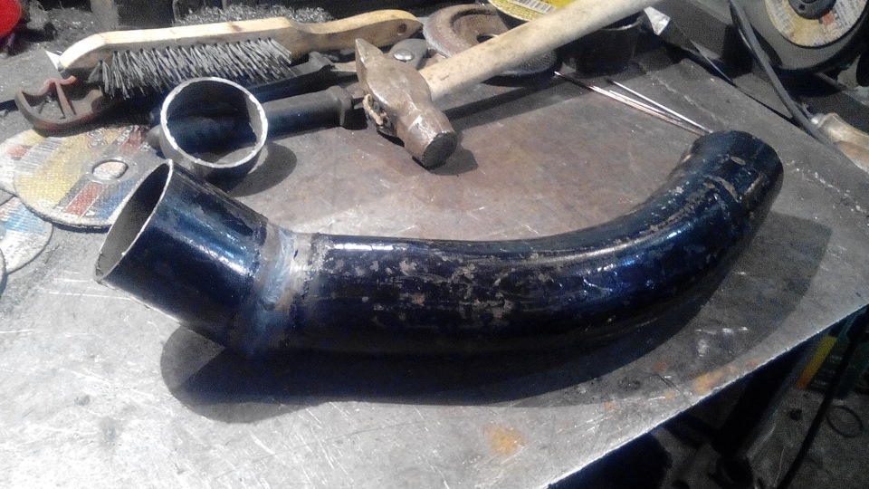

Продолжаю тему даунпайпа…

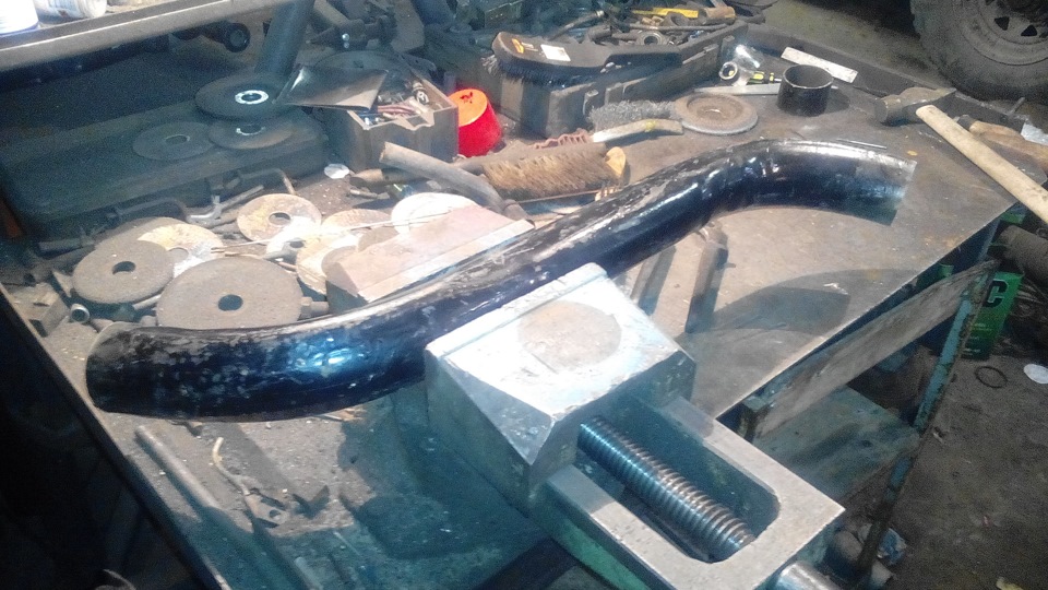

Пояснений думаю особо нет смысла делать.

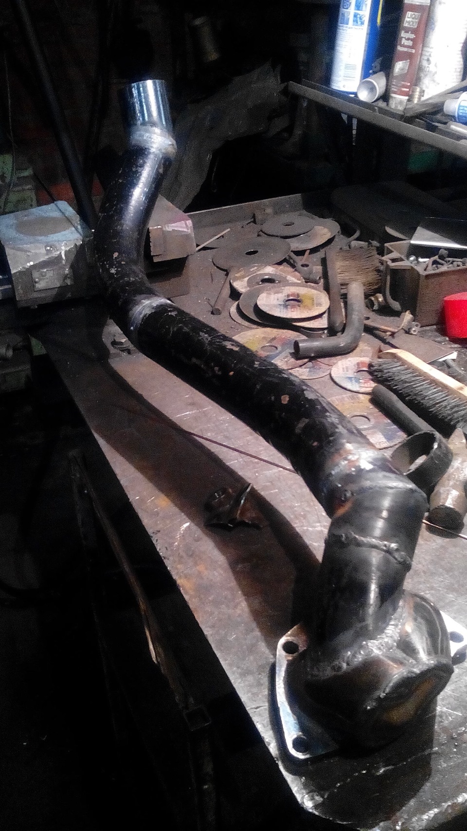

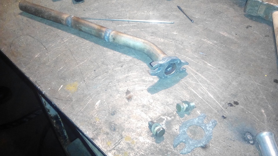

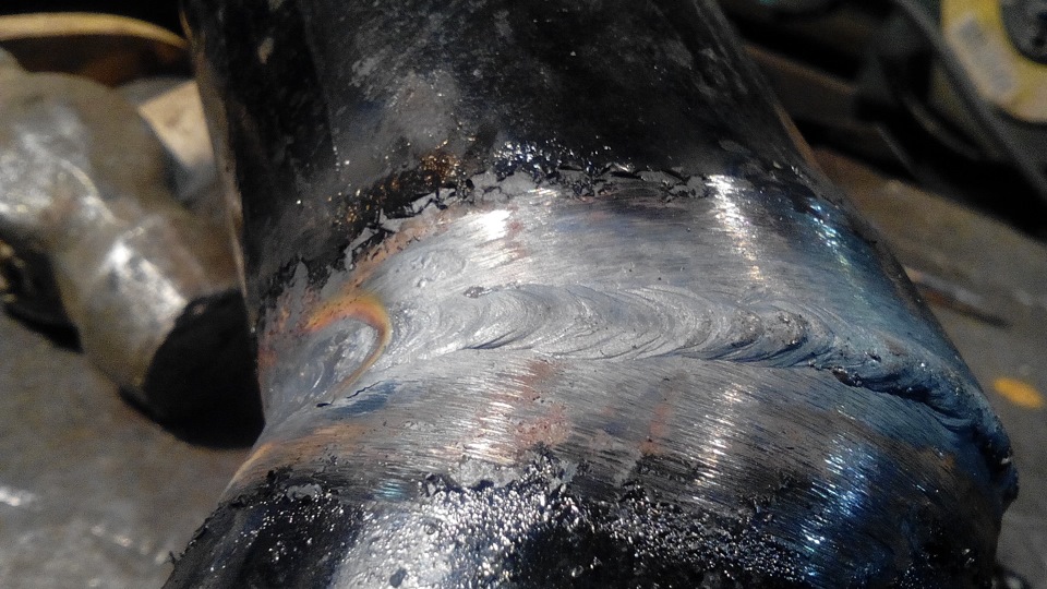

Взял что есть, прикинул на машину, пошел приварил и т.д.

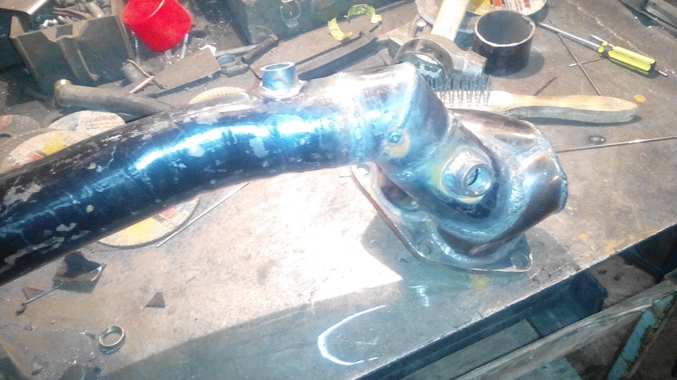

А вот и финишный вариант на рисовался

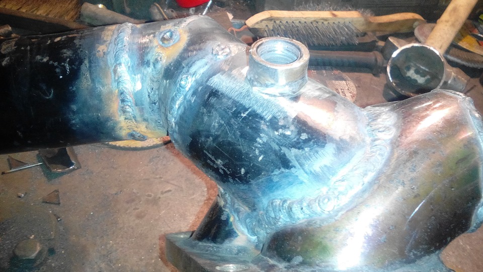

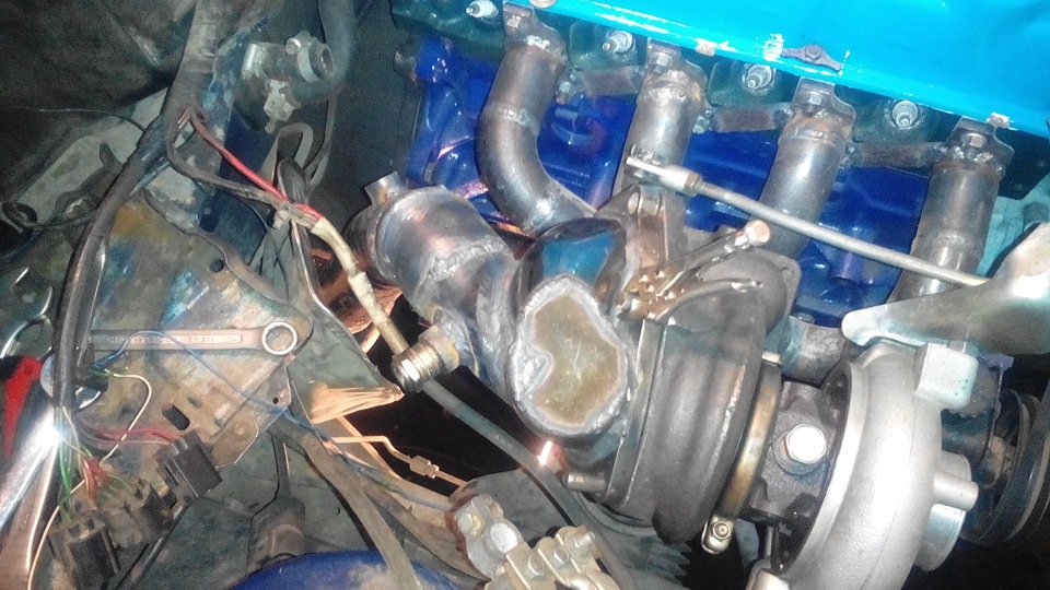

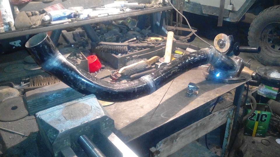

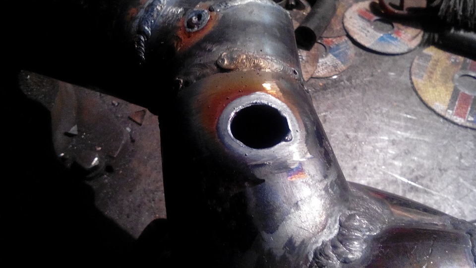

Прожег дырку

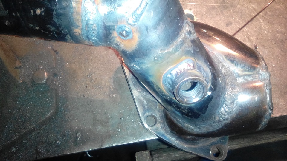

И приварил гайку под лямбду
Решил забубенить еще одну гайку под лямбду. Лишь для одного раза…настройки, чтоб свою не выкручивать))) ахах) Ленивая жопа, проще гайку приварить чем лямбду выкрутить)
Заглушку сделал из отпиленой свечки) Бесплатно и брутально)

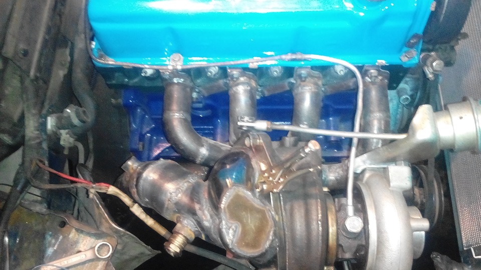

Общее фото

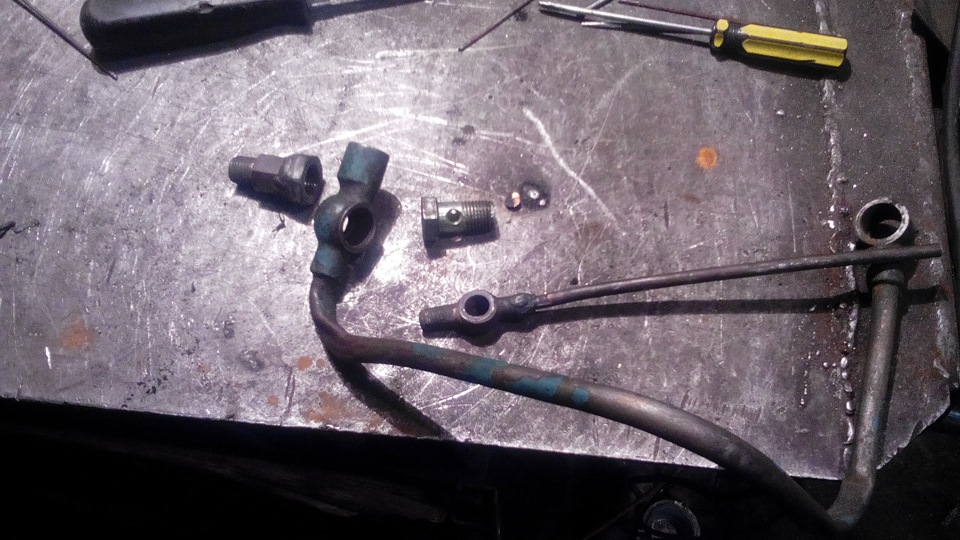

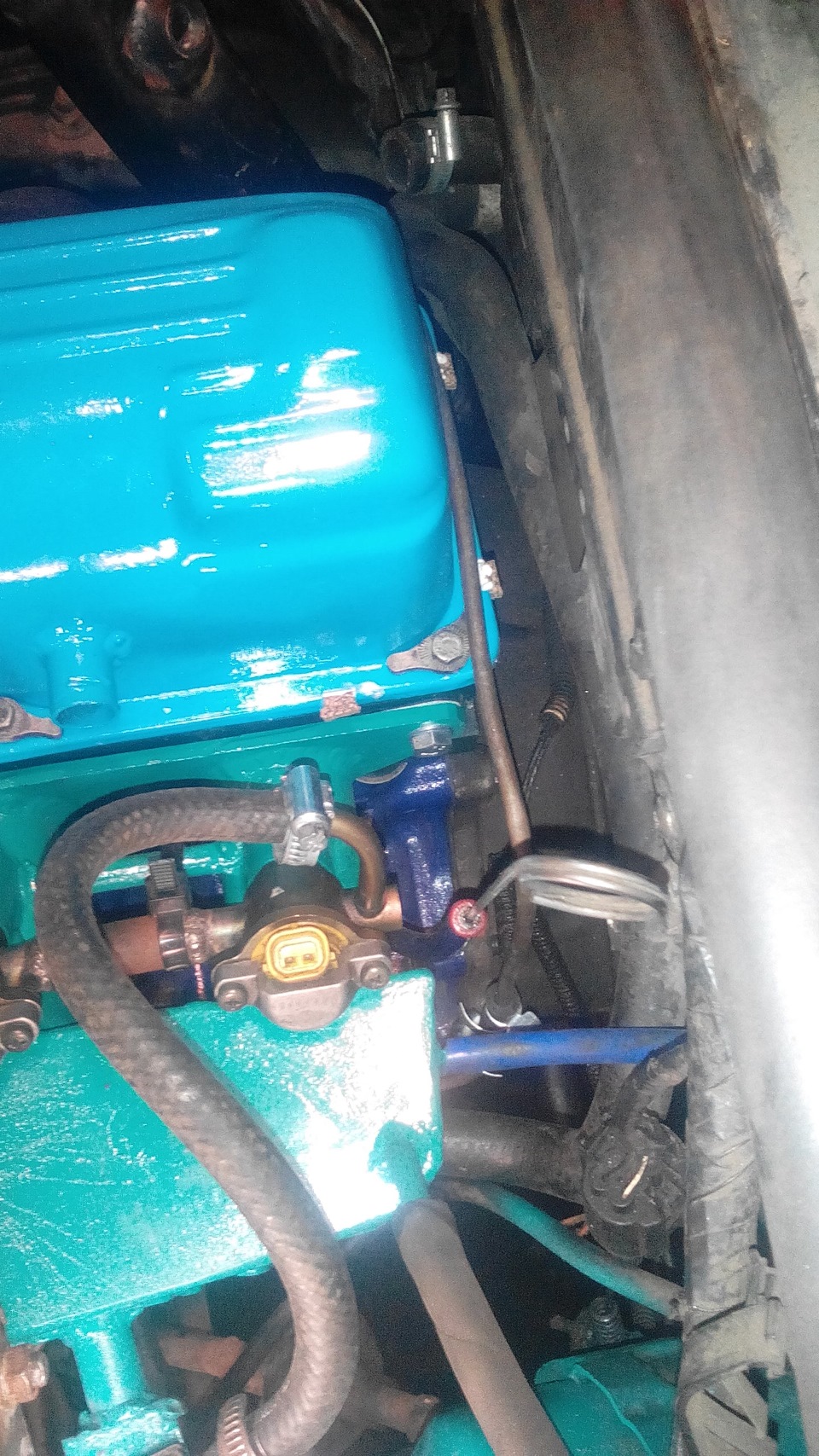

Теперь занимаюсь масло подачей.

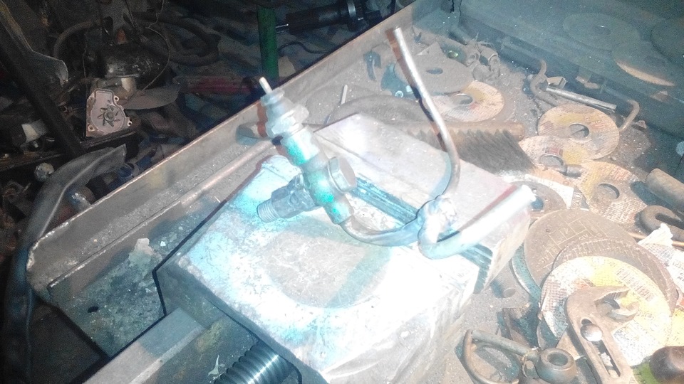

Делаю из говна и палок… штуцеры от трактора, трубка обратки от МАЗа
Сварил некое уеб… ахах) жалко матом нельзя) главное, что оно будет работать, как бы оно того не хотело)
Батька сварил, давай работай)
Фиксанул трубку к клапанке, дабы не тряслась как замерзшая)
А вот вид позади крышки

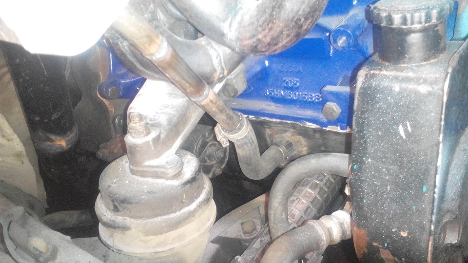

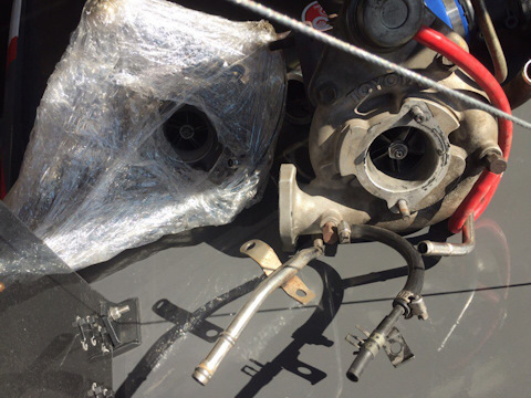

Теперь приступаю к маслосливу
Сделано как обычно с нуля, не считая фланца, который пришел вместе с турбой

Тиски на первом фото подумал что мои))
Маслослив в поддон? Как там прихимичил?
Да, в поддон. Тупо вварил трубку 16мм
