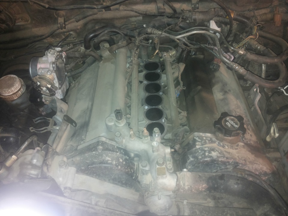

Наконец выкладываю, строго не судите могу что-то пропустить если что спрашивайте.
Последовательность действий:

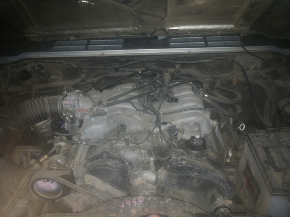

Открываем капот
Снимаем аккумулятор и площадку под ним

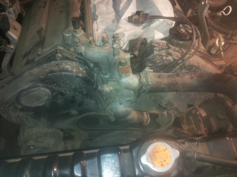

Сливаем антифриз отсоединяем шланги радиатора
Снимаем:
— фишки с впускного коллектора;

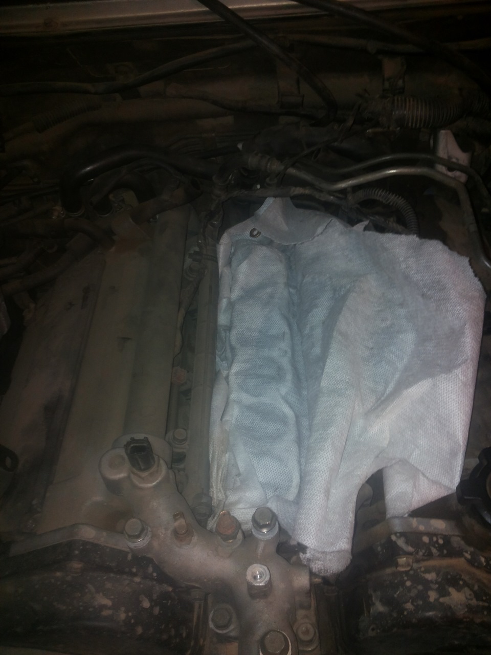

— впускной коллектор и прикрываем отверстия;
— кожух радиатора;
— ремни навесного;
— вентилятор;

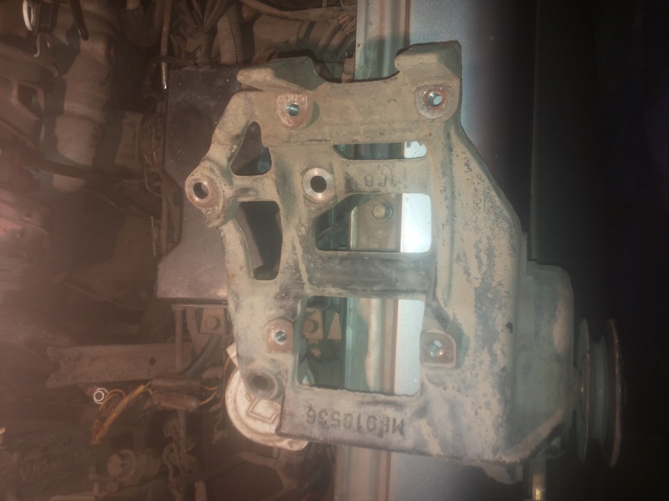

— привод кондиционера убираем в сторону;
— кронштейн привода кондиционера;
— Генератор убираем в сторону;
— ГУР убираем в сторону;
— плиту навесного;

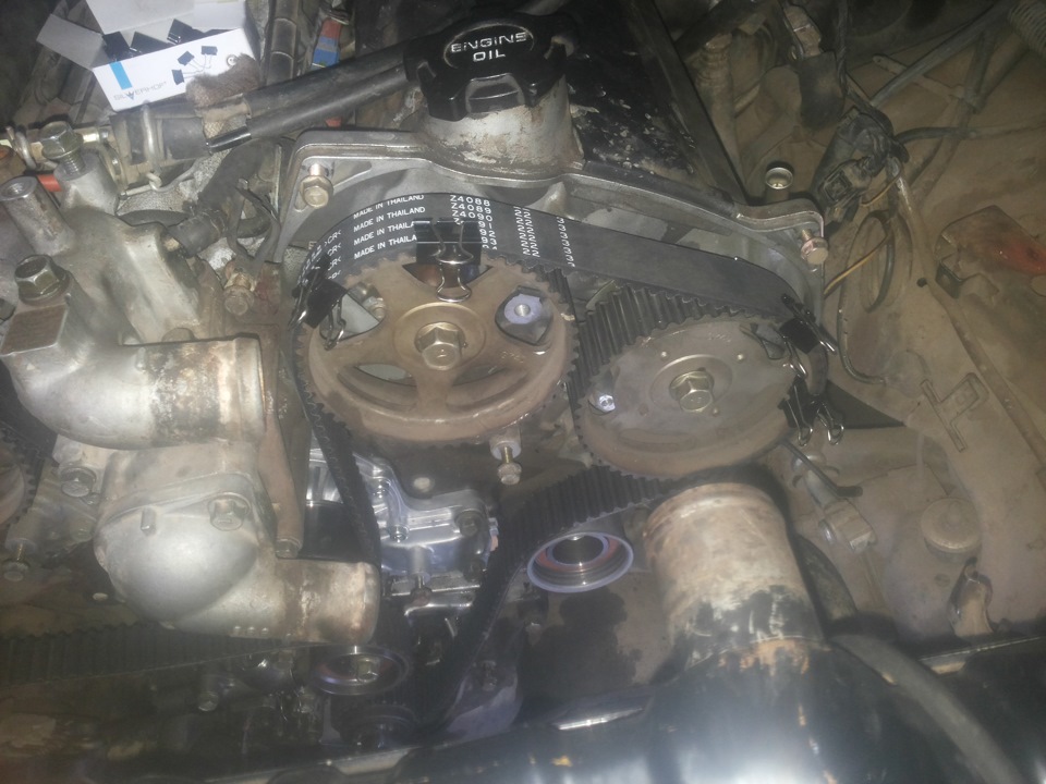

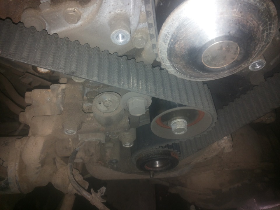

— крышки ГРМ;

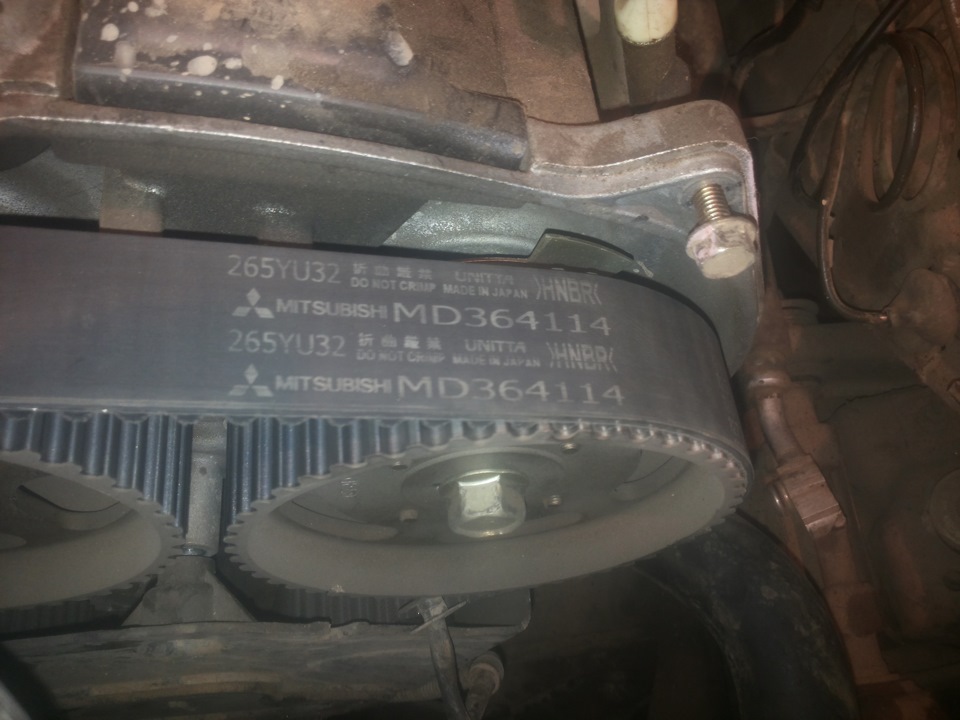

— ремень ГРМ;
— натяжитель ГРМ;
— ролики;

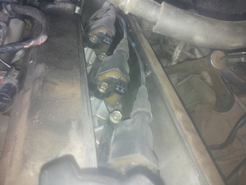

— крышки свечных каналов;
— катушки и бронепровода;
— ослабляем болты шестерни распредвалов.

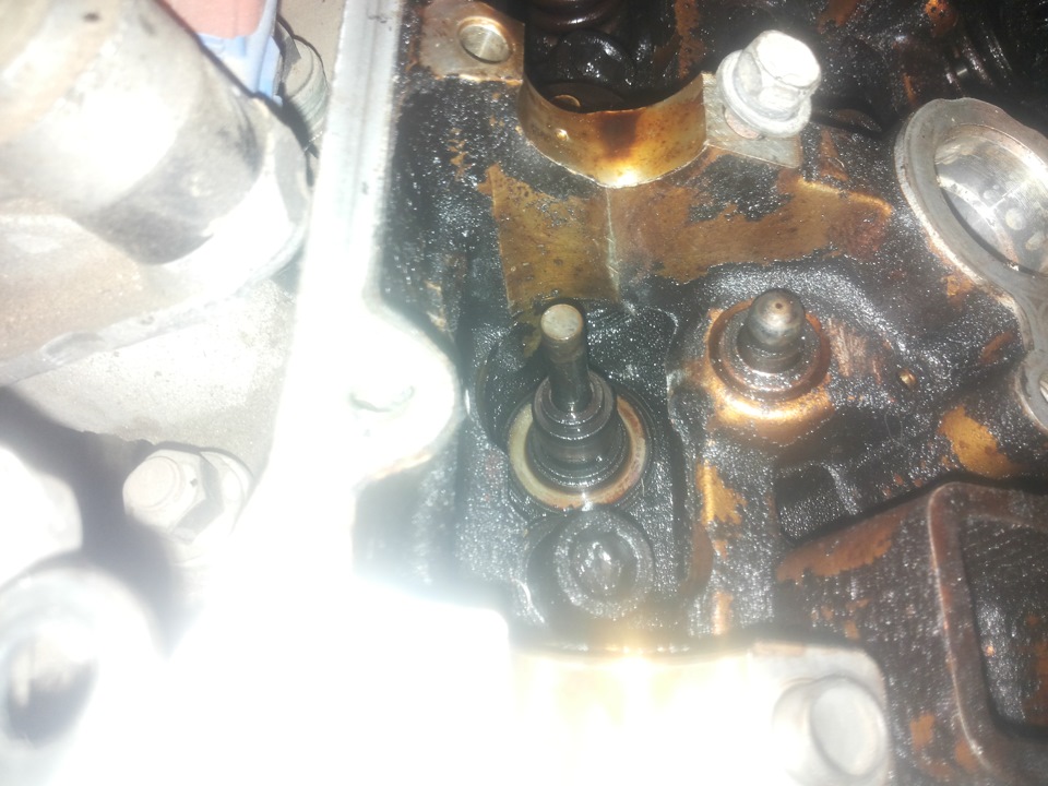

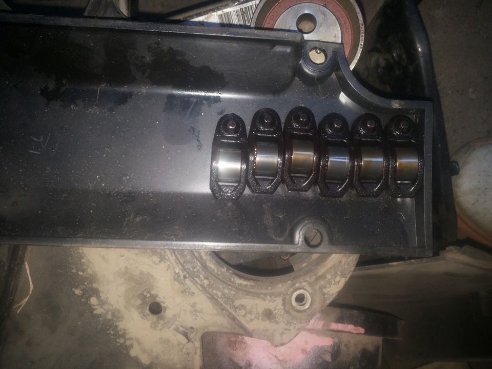

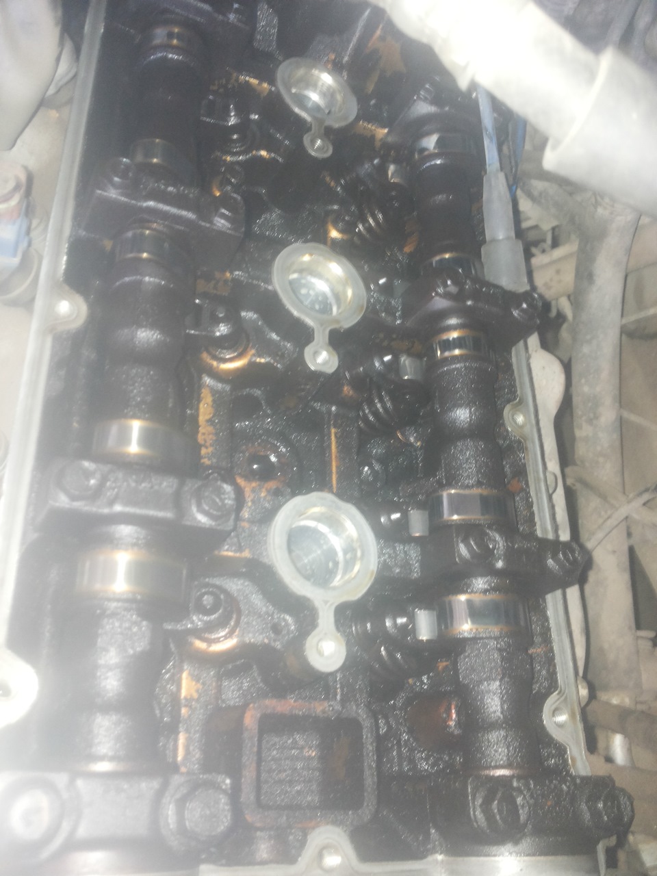

Далее на мой взгляд лучше охладить пыл и открутить правую или левую клапанную крышку, снять распредвалы, и гидрокомпенсаторы уложив все в установочной последовательности, закрыть тканью технологические маслосливные отверстия головки.
Попить чайку и приступить непосредственно к замене маслосъемных колпачков:

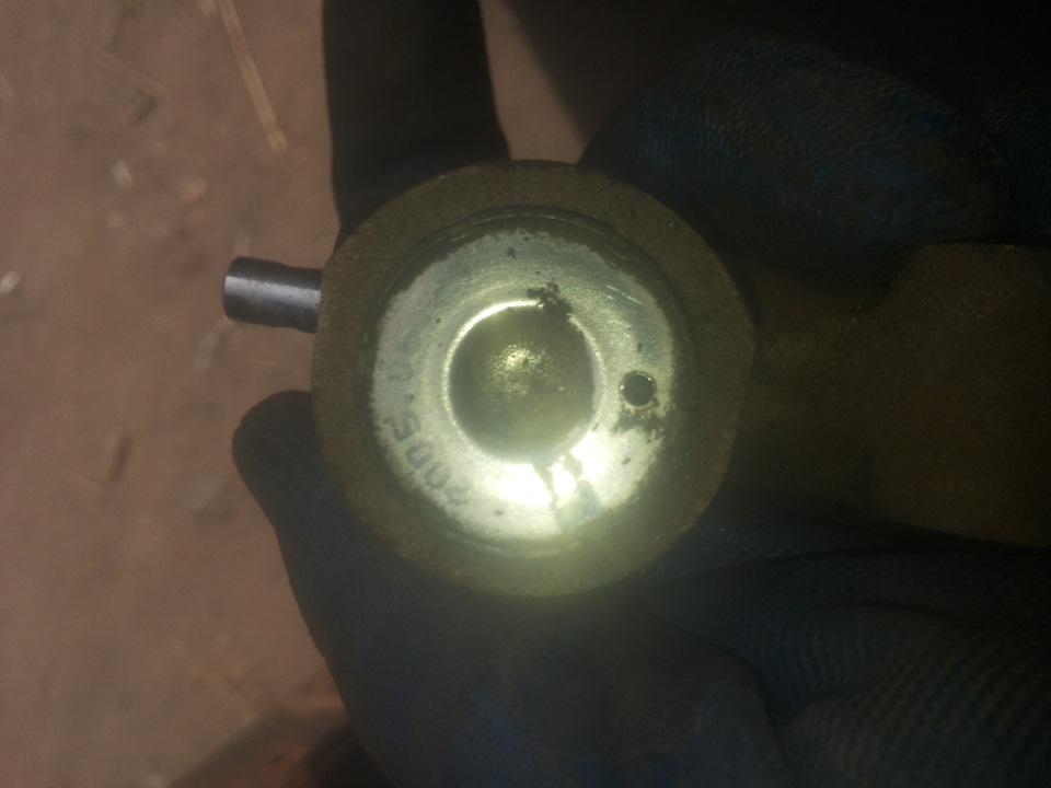

— выкручиваем свечу в её отверстие вставляем отвертку или жесткий провод (чтоб понять куда движется поршень) выставляем соответствующий свечному отверстию поршень в ВМТ;

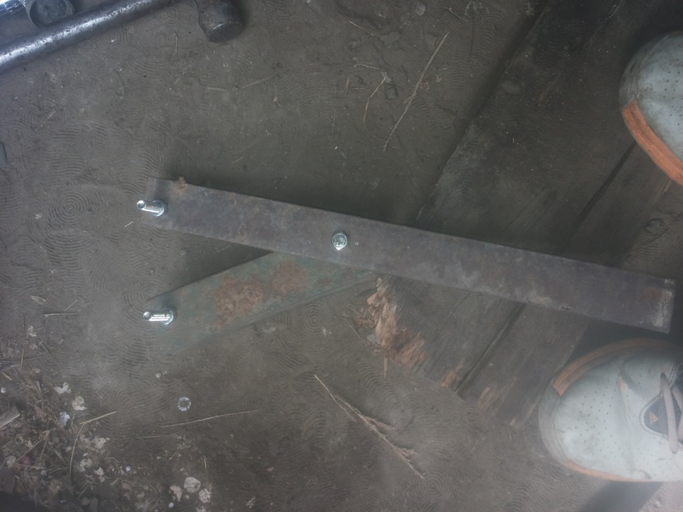

— примеряем рассухариватель (см. фото), вкручиваем упорный болт, и неспешными нажатиями высвобождаем сухари;
— далее пассатижами или съемником маслосъемных колпачков (значительно удобней использовать его цена не более 500 р.)пошевеливая покачивая и потягивая пивко съемником, достаем колпачок;
— смазываем маслом новый и устанавливаем на место не прилагая чрезмерных усилий! (можно использовать удлиненную головку на 11 для этих целей PS: у кого-то это подсмотрел за что автору спасибо);
— засухариваем клапан на место;
И таким образом все четыре клапана над поршнем.
Далее закручиваем свечу на место и выкручиваем следующую. Повторяем процедуру.
По окончанию работы с правой/левой головкой. Устанавливаем толкатели гидрокомпенсаторов, и распредвалы предварительно открутив шестерни и заменив сальники.
…далее попозже допишу с подробностями и моментами…

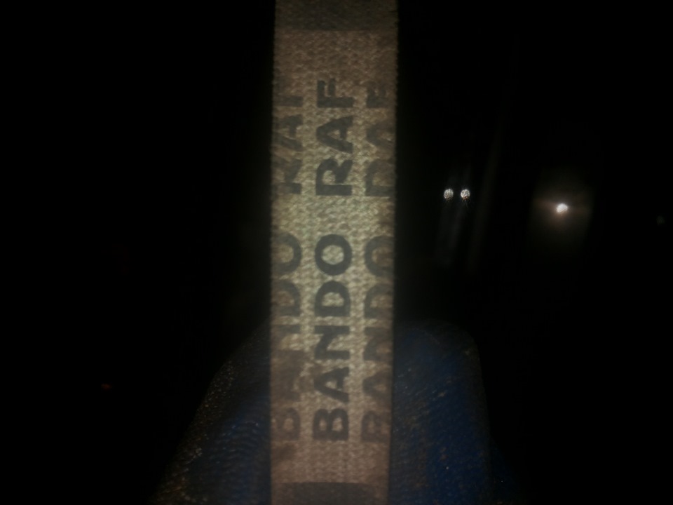

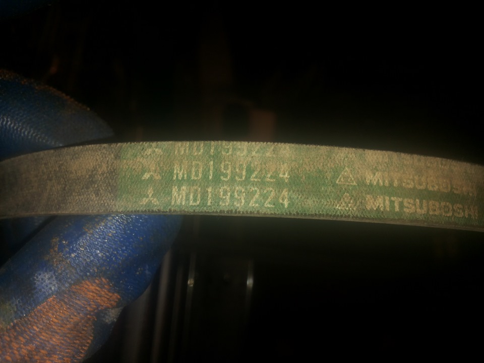

Ремень ГРМ брал не оригинал?
Не оригинал. Митсубоши брал. Так как меняю своевременно.
Там фирмы получше есть, например Контех. Сколько уже проехал? А ролики какие брал?
Ролики как родные koyo натяжитель митсубиси. В бортовик все написано.
Lord-Voice
80 тыс он точно без видимых дефектов едет а дальше я меняю.

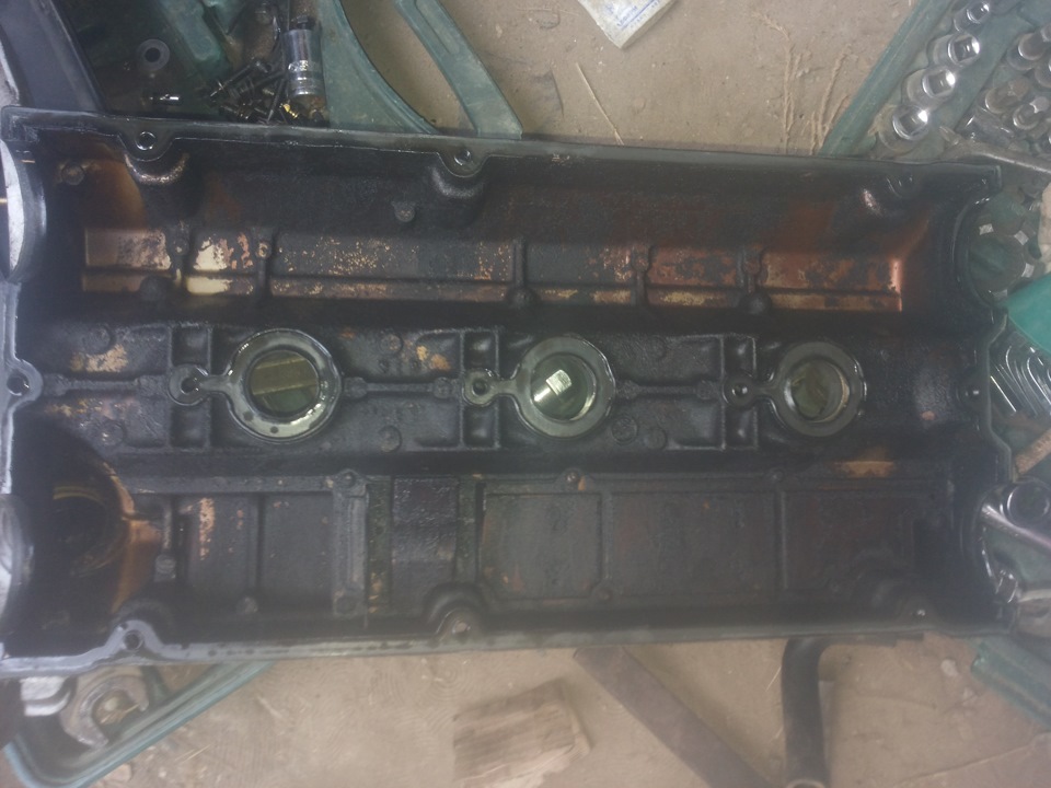

Доброе утро, работа просто👍🏻, подскажи пожалуйста резинки под свечные колодца заменил? Те что в пластик превратились- не могу номер их найти для заказа, если остался номерок подскажи
У меня в ремкомплекте были.
Они на крышке держутся?
Просто в крышку вставляются.

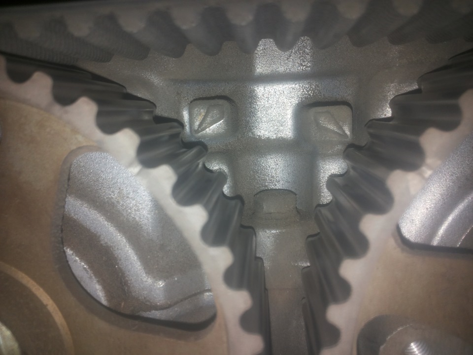

и я всё-равно не понял как правильно установить ГРМ.будет время, распиши плиз. можно в личку. в августе мне надо собрать своего Красавца "кровь из носа"…
Задавайте вопросы в личку что не понятно) по возможности отвечу.
…как ты умудрился снять плиту? не снимая радиатора? руки золотые?)
я пока до неё дошел вспомнил всех японских конструкторов по фамильно)
Три раза разбирал, ниразу не снимал Радик, и кондиционер
