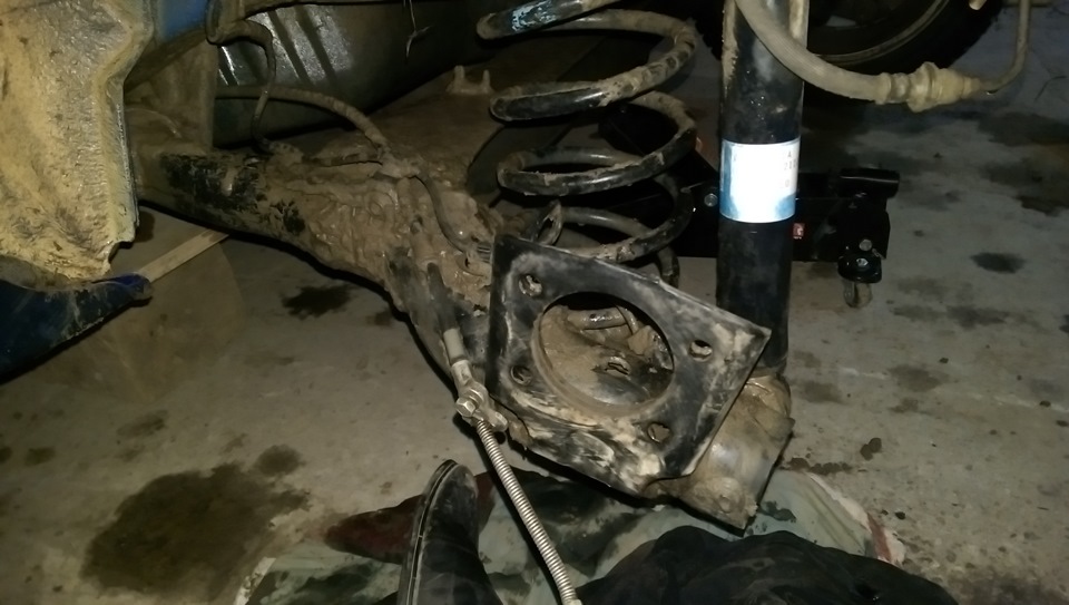

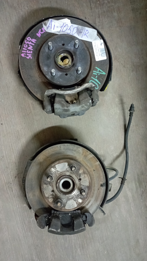

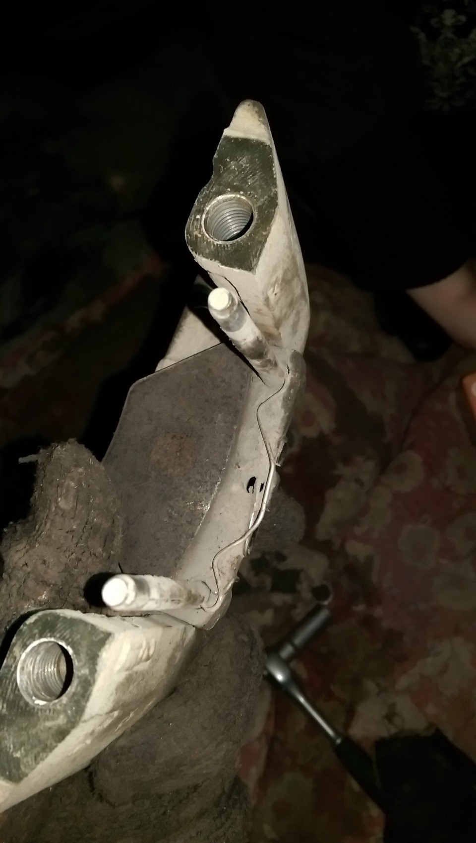

Достали меня эти барабанные тормоза от Иста 1.3.

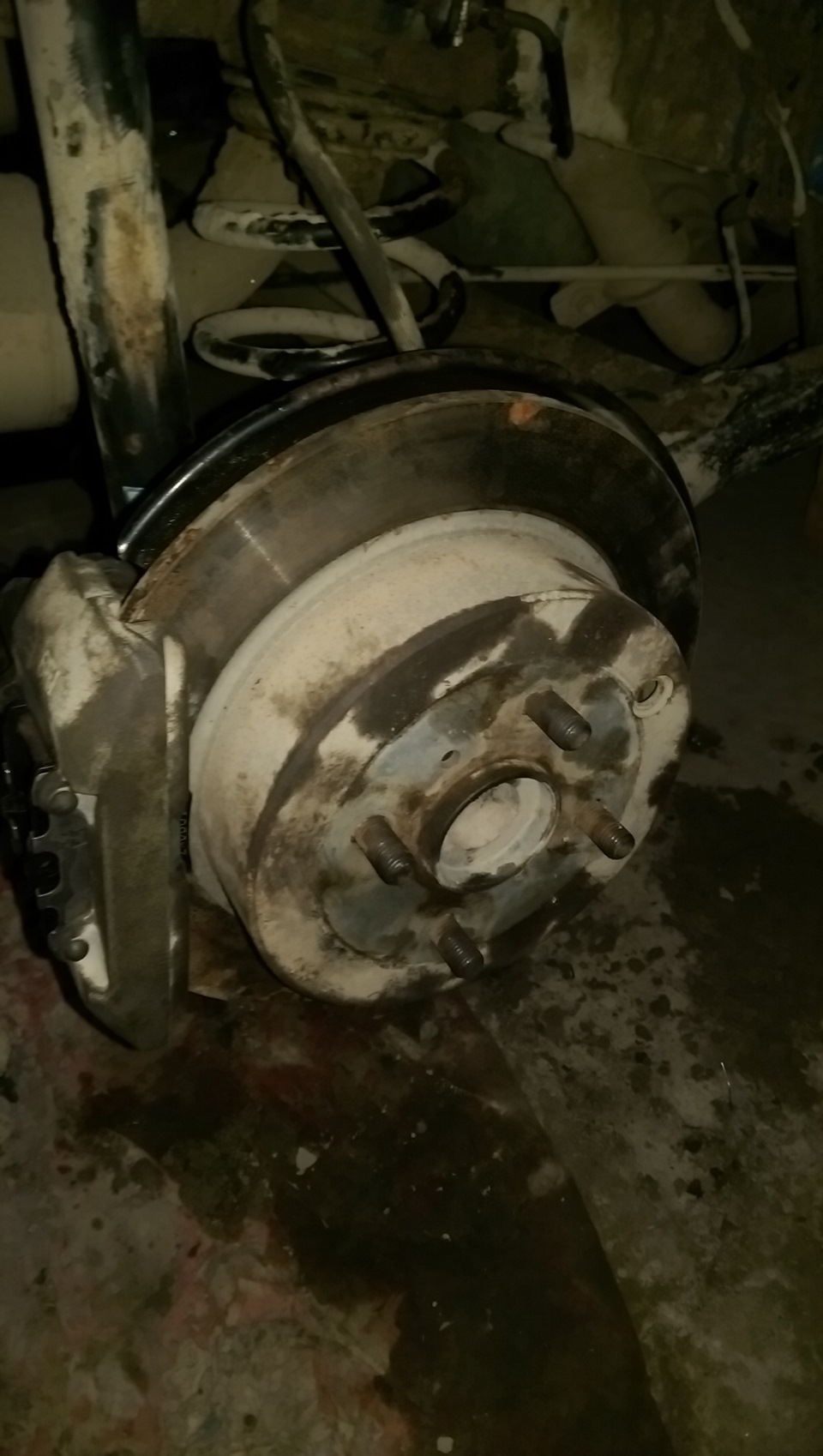

Решил воткнуть родные RSные дисковые.
Заказал тросики ручника с Экзиста -3200 за пару и как пришли, занялся заменой.
Сначала думал придется всю балку менять, но по каталогам посмотрели-одно и тоже и просто поменял ступицы

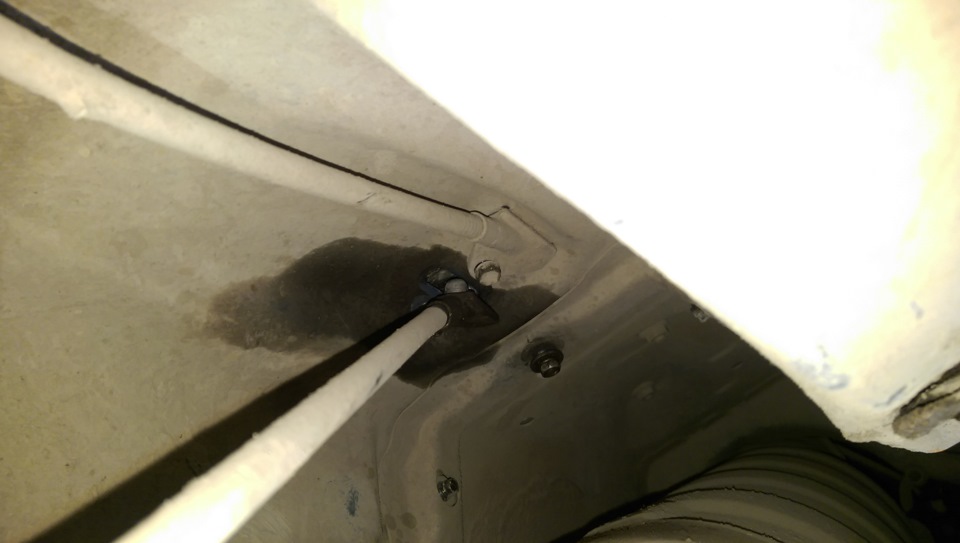

На следующий день полез менять тросики ручника. На всякий случай все поливал WDхой-а то я часто ломаю такие мелкие болты/гайки

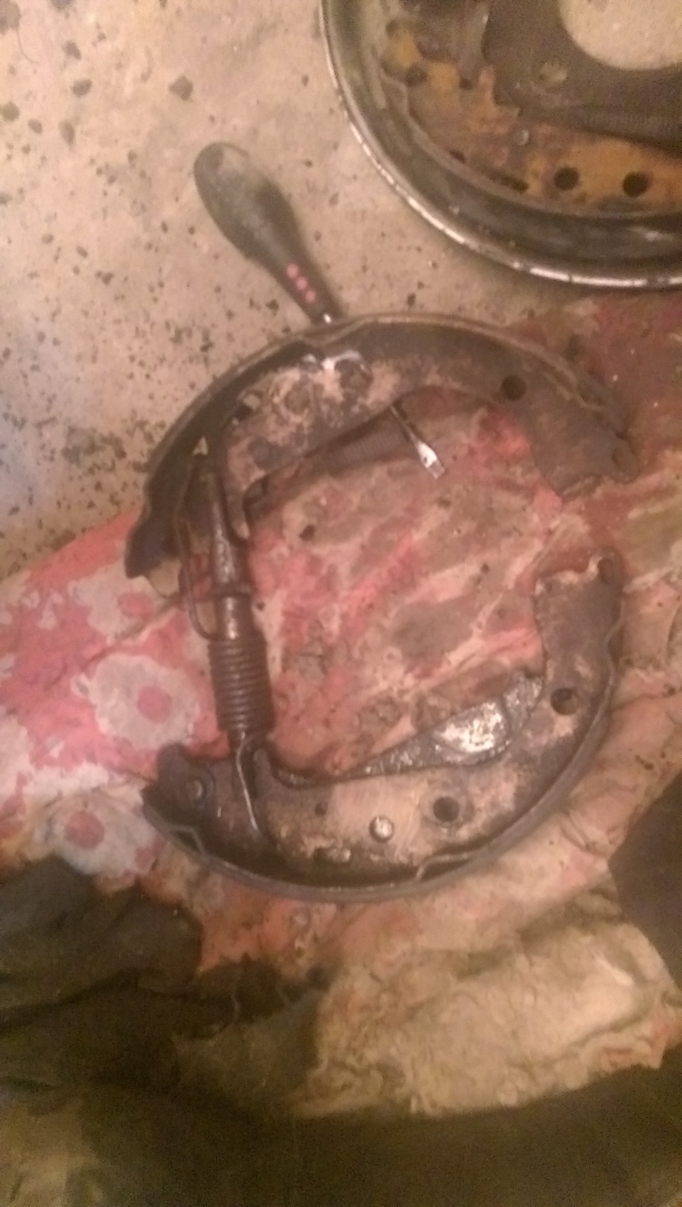

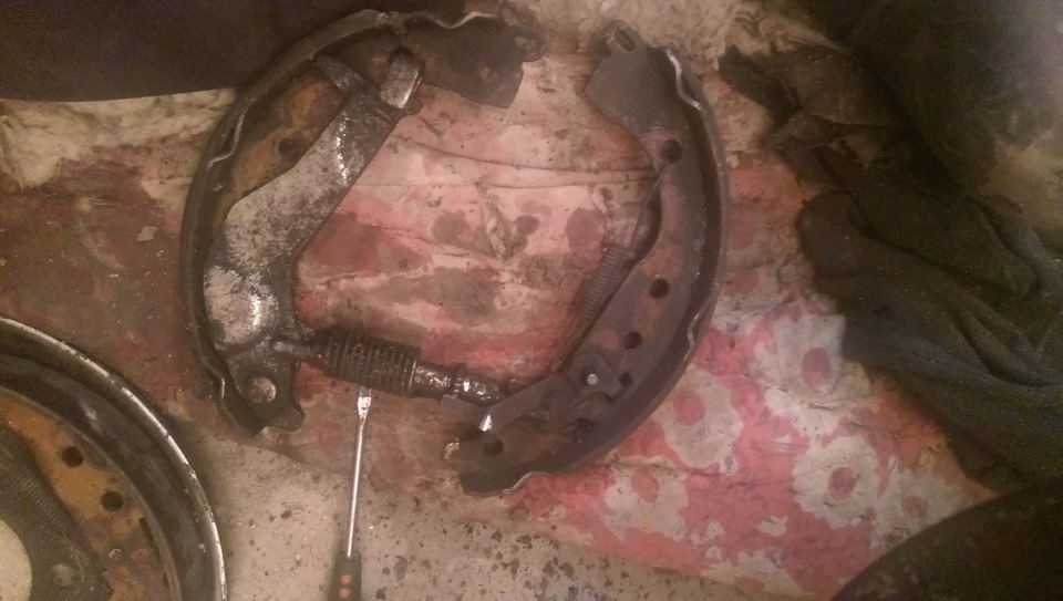

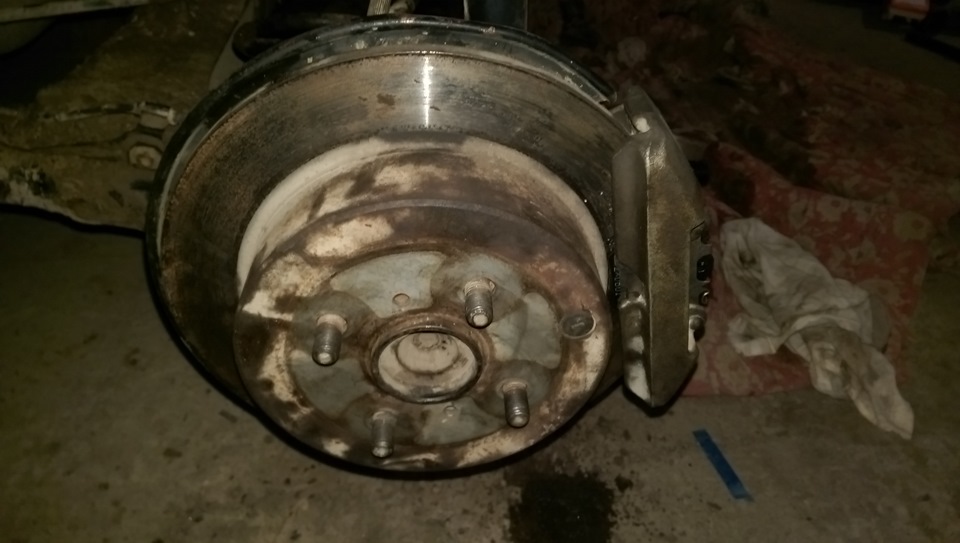

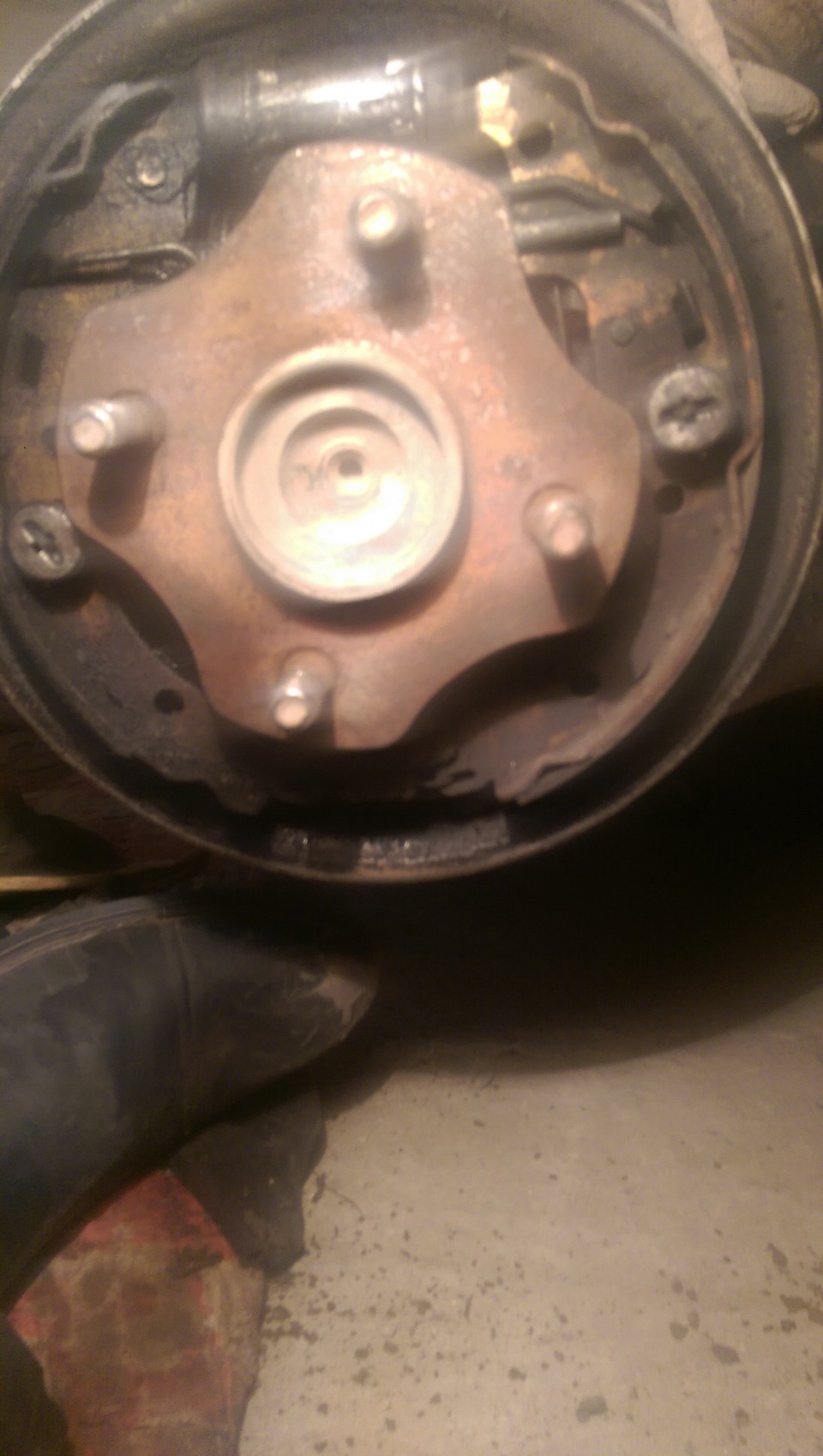

Тросики поменял, колодки новые на ручник и дисковые колодки поставил, старые были просто железкамиТеперь новая проблема-пока эти ступицы пару лет валялись у меня в гараже, некоторые детальки от колодок ручника потерялись.

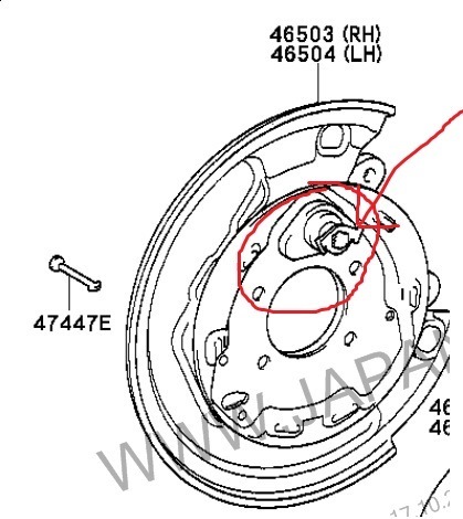

Что-то смог заказать на Экзисте, но вот этот эксцентрик только со ступицей продают. На разборах тоже…В общем пока езжу без ручника, оставляю авто на включенной передаче. Уже думаю из какой-нибудь железяки самому сделать. Так что пока в процессе

суппорта от чего?
В твоих барабанных все эдентично как и в барабанах ручника на дисковых… Разбери и все недостающие детали у тебя будут! Может я ошибаюсь!
Как ощущения? Шланги от Rs?
