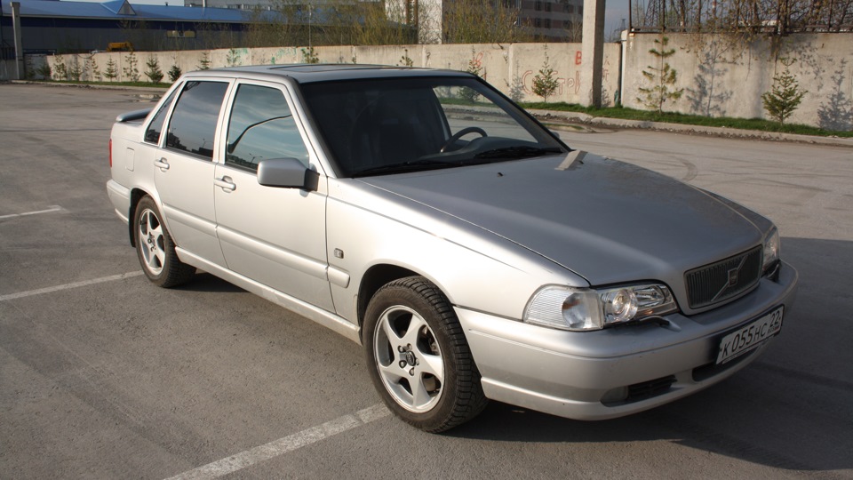

Летом у меня рванул радиатор печки (был старый оригинал). Когда в жару навалил со светофора. Поэтому был куплен новый радиатор BEHR. Кроме того заменил расширительный бачок и его крышку. Сейчас, когда наступило похолодание, ощутил всю прелесть нового радиатора. Воздух дует намного теплее. До этого машина не была холодная, но и особого жара не чувствовалось. Надеюсь теперь, в мороз, она будет радовать горячим воздухом.
Volvo S70 1997, двигатель бензиновый 2.3 л, 239 л. с., передний привод, автоматическая коробка передач — просто так

У нас слабое место это крышка расширительного бочка, клапан там залипает и дальше давление ищет слабое место, у кого-то то это основной радиатор, у кого-то радиатор печки, у кого-то патрубки.
Да, именно так. Но оно у всех слабое. Просто когда крышку не меняют по 15 лет такое получается. Поэтому и решил заменить бачок и крышку.

Вечер добрый, может знаете как снять радиатор печки- ?
Ваюю пол дня… Все разобрал, от соединил от патрубков- а вынять не могу. Толи по трубки мешают- боюсь сломать на соединении с Солоном, толи что то другое…
Удачи в тепле!
Спасибо, у тебя то как печка работает?
Так то вроде теплая, но я подозреваю что надо промывать всю охлаждающую систему, так как вентилятор часто включается и в расширителе всякая слизь, сейчас ходовку хлопну, и крота залью в радиатор. Ну или какой ни будь хай гир для промывки
