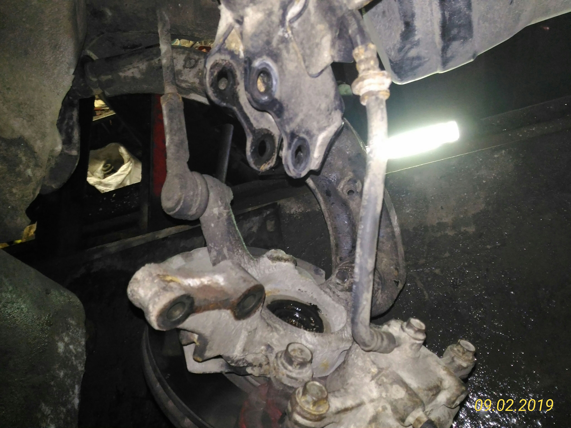

Откручиваем 2 болта крепящие стойку к кулаку.
Откручиваем ступичную гайку и шайбу под ней.
На всякий случай для будущего посчитал количество зубцов на гранате — 25.
Используя новоиспеченный пресс все той же удлиненной головкой на 32 выдавил ступицу из кулака.
А ВОТ ТУТ У МЕНЯ ПРОБЕЛ! (((
Не смог своим прессом выдавить подшипник из кулака( Верхний швеллер пресса аж выгнулся, а подшипник ни на мм не сдвинулся! Фиаско(( Пришлось ехать на платный пресс, где мне выдавили старый подшипник. Давить нужно с внутренней стороны наружу. Давить на внутреннюю обойму подшипника. Разобрали новый, отмыли в бензине от заводской смазки, набили новой и собрали. Не перепутайте какой стороной вставляются сепараторы с шариками в обойму! Мне сперва перепутали. Из-за чего внутренние обоймы не могли нормально встать на место. Их выпирало. В итоге собрали правильно.

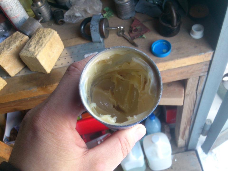

Отдельно по смазке. Привез им с собой Chevron Ulti-Plex Synthetic Grease EP, которую мне забили в ступичные пару лет назад. Ее я еще кстати сам забивал во внутреннюю гранату. Согласно техпаспорту обеспечивает работу подшипников даже до –51.
Но чето она им не понравилась. Сухая говорят. Ну хз, она у меня пару лет провалялась в холодном гараже и зимой и летом. Может свойства утратила? Набили тоже шеврон только красный. Сказали что лучше, специально для подшипников.
Зимой в хорошие морозы (у нас -54 было несколько раз этой зимой) кстати после долгой стоянки со стороны колеса с новым ступичным смазанным красным шевроном раздается хруст и треск при начале движения. Исчезает после пары десятков метров. Нашел инфу про красный шеврон. Видимо он Chevron Starplex® NLGI 1, 2. По техпаспорту работает до -40. Теперь надо будет снова лезть в подшипник менять смазку на мою(((
