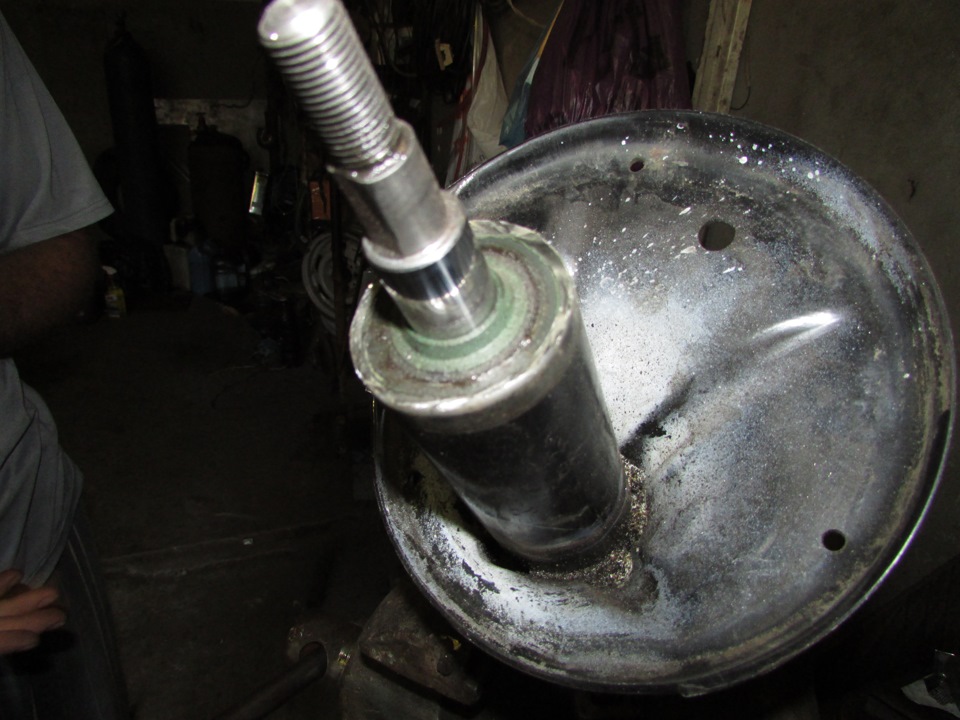

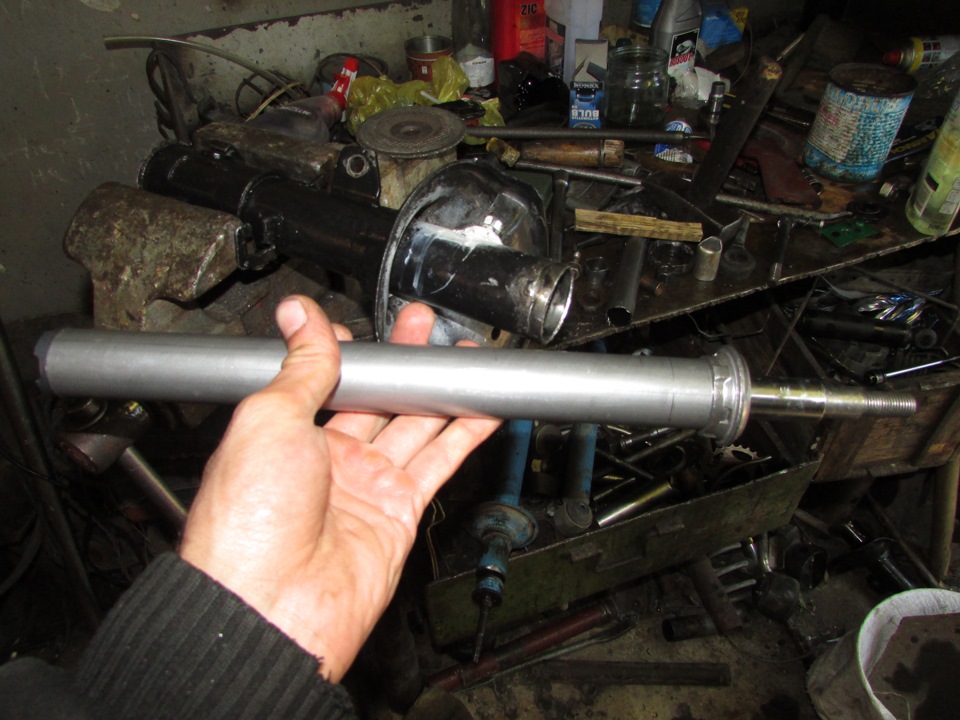

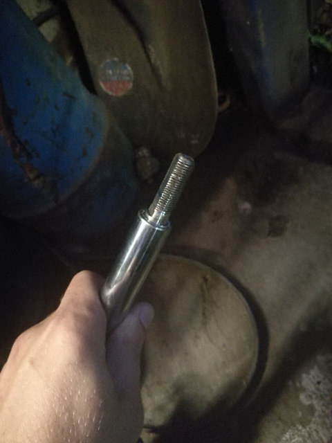

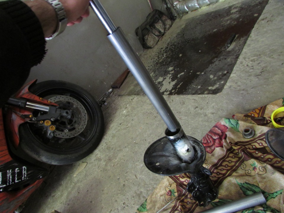

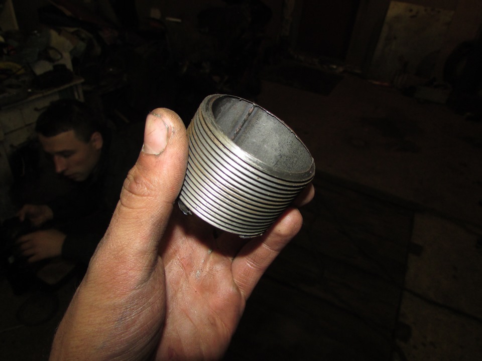

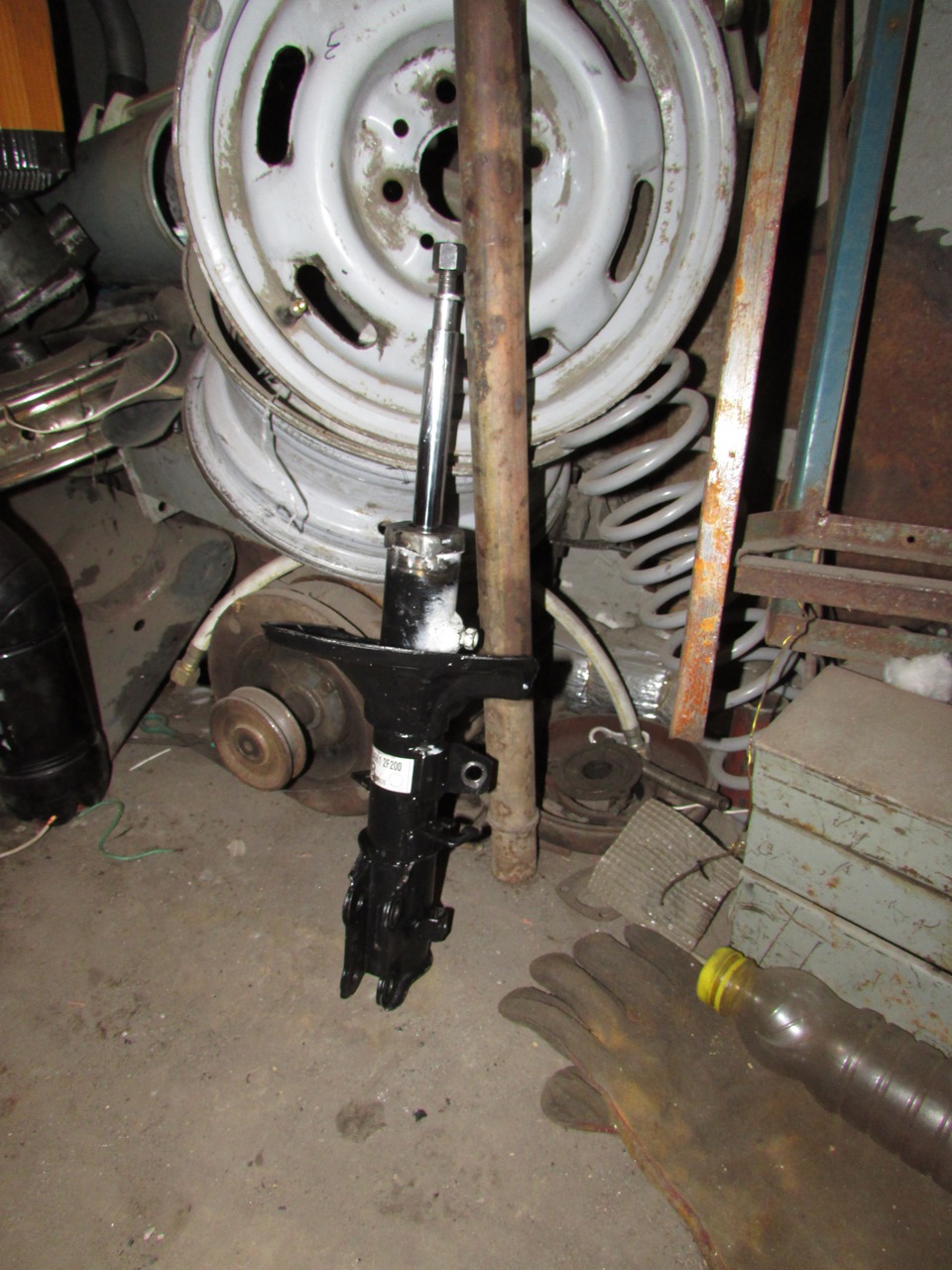

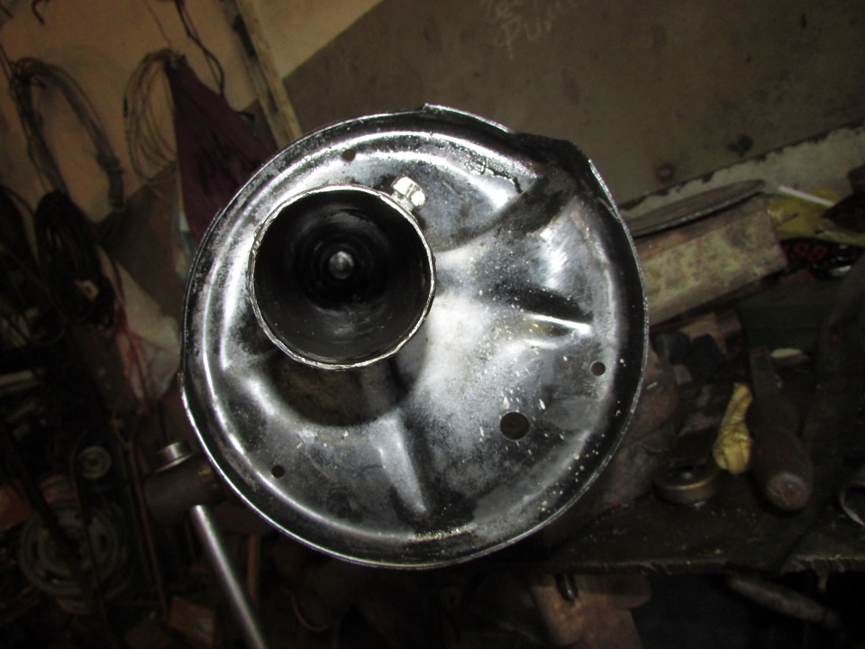

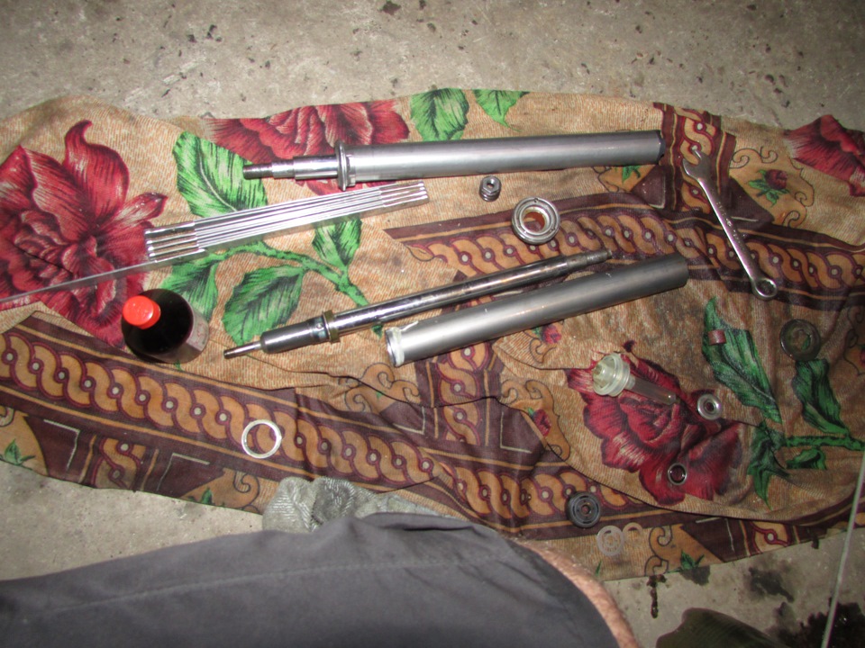

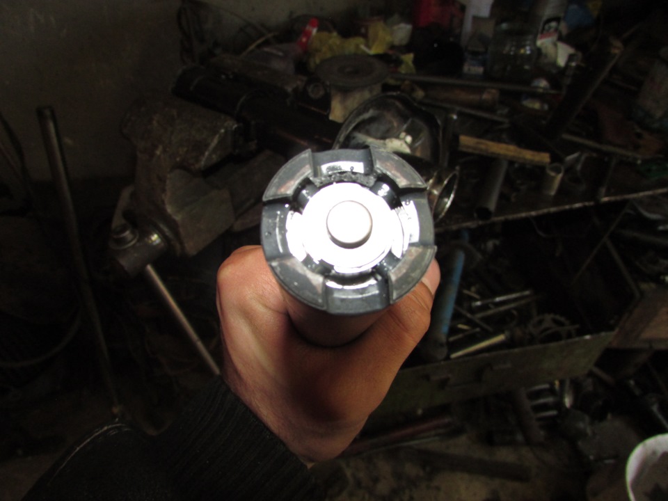

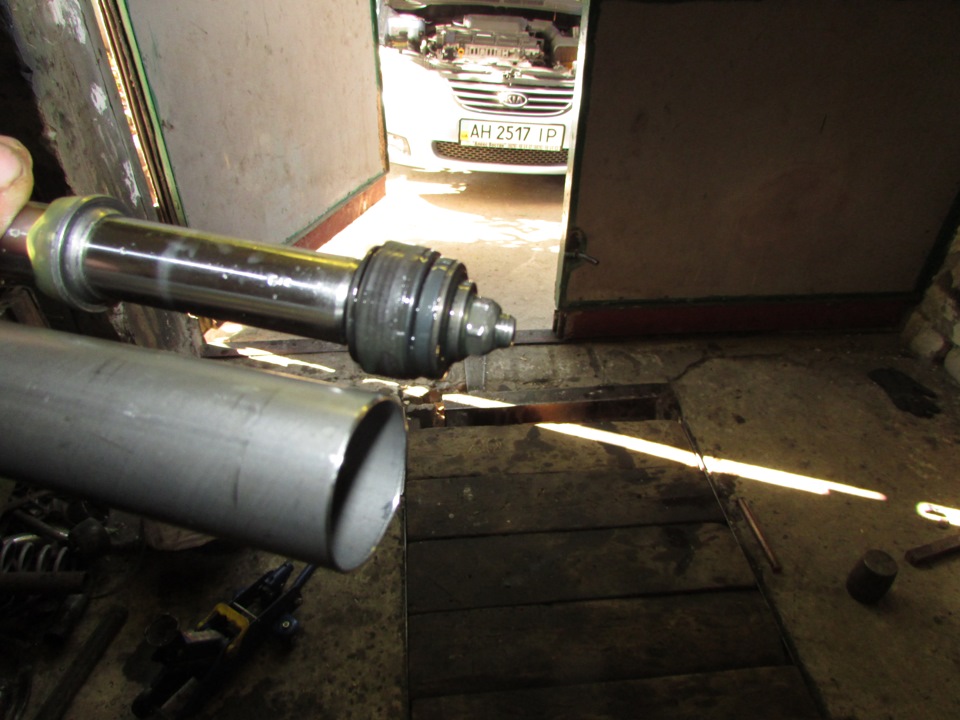

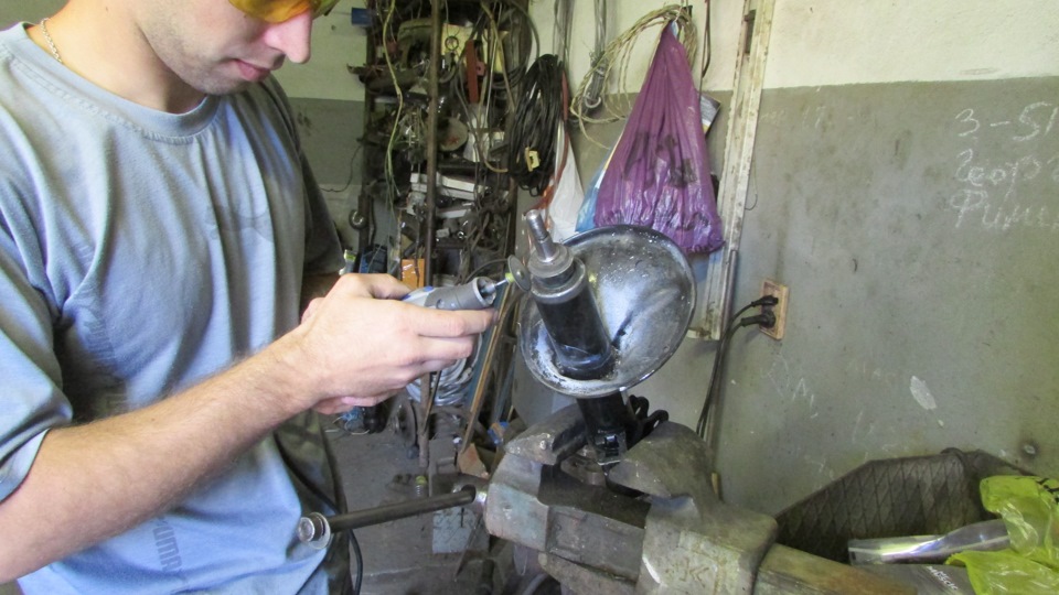

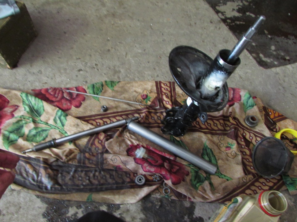

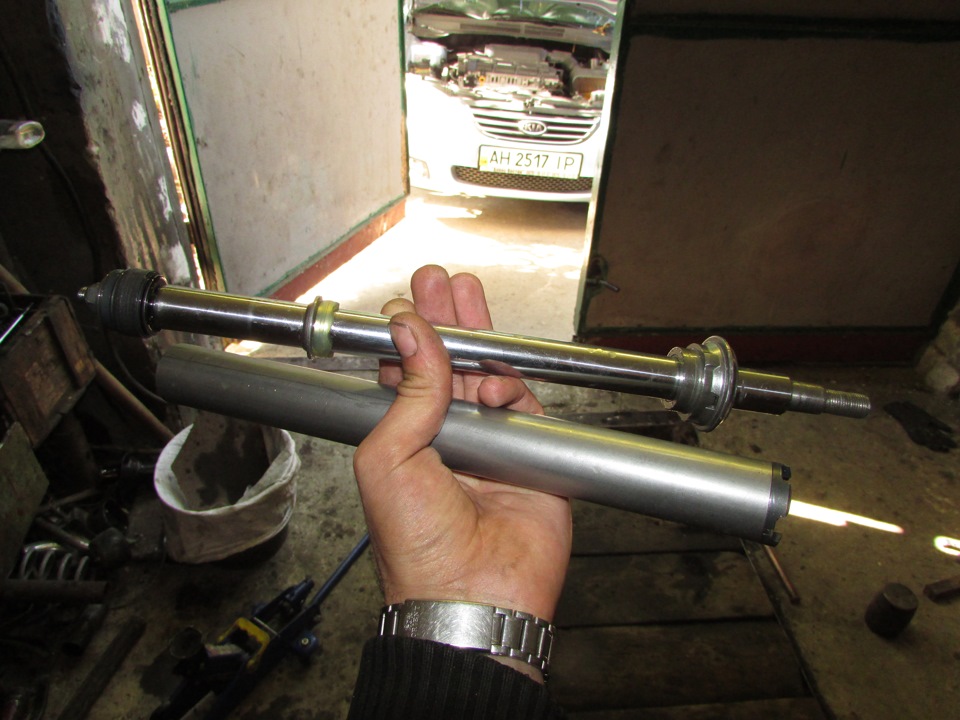

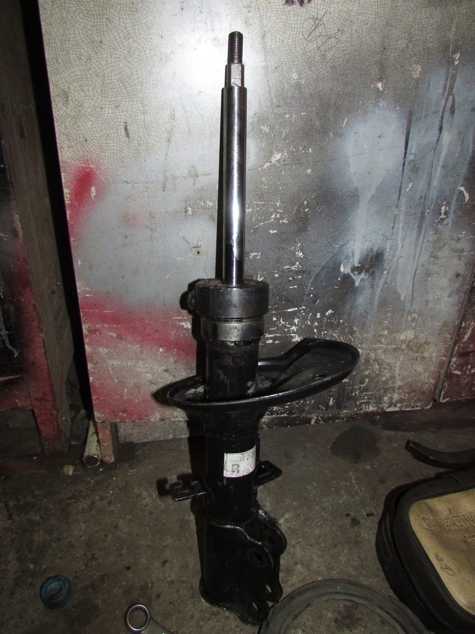

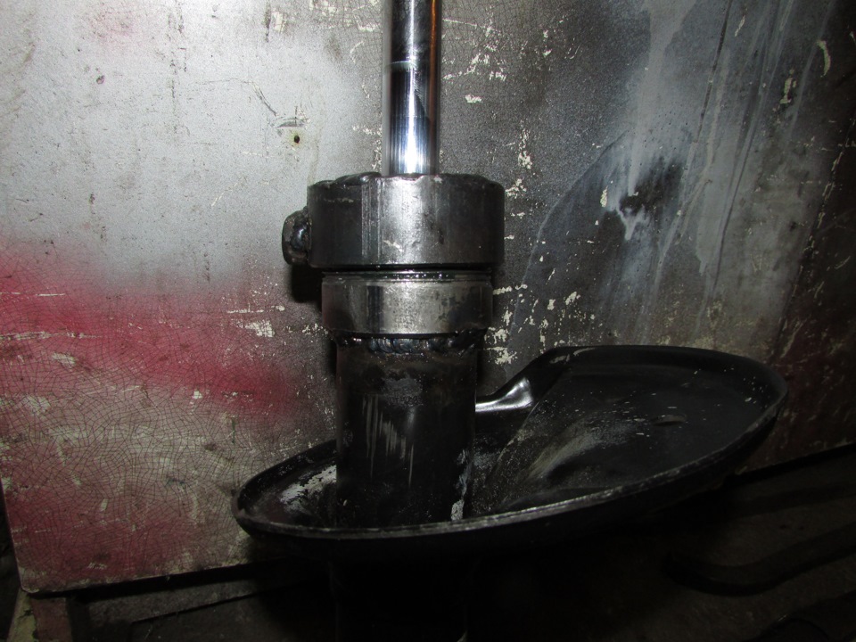

стучал сильно правый амортизатор… решили над ним поиздеваться, сделать разборным, помыть и сменить масло… ну как то так… купили трубу с резьбой и муфту на нее. и начали резать, варить, сверлить…
ну скажем намного лучше чем было до этого… но есть минусы в том, что нет таких рем комплектов, а детальки уже подизношены. бывает пробивает. пока не куплю новые, буду искать решения улучшения работы.

а не пробовал вставки с чего- нибудь подобрать?
думал с жигулей 2110 поставит… но жалко денег на эксперимент.
а у меня второй комплект стоек (убитых) в гараже лежит, вот думаю вскрыть и испытать судьбу :)
лучше всего если делать детали у токаря… чтоб подобрать доступный сальник…
ну и как?
