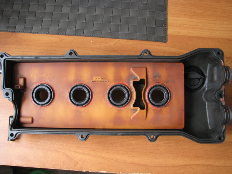

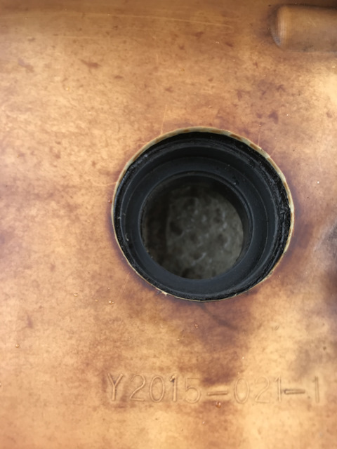

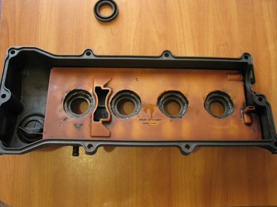

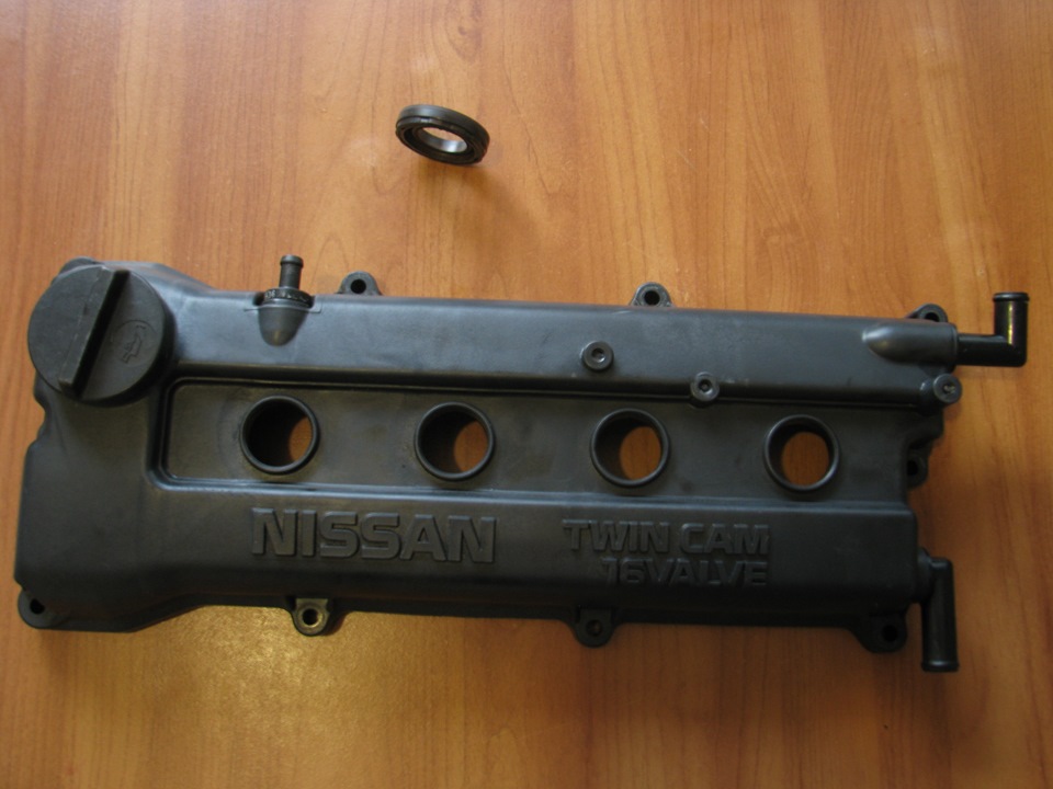

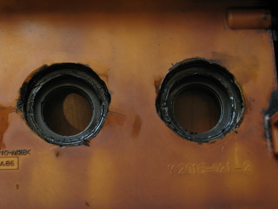

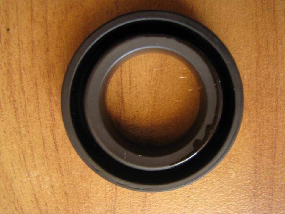

Прикупил я тут за недорого крышку клапанную на опыты, продавец сказал по телефону что она уже переделанная но сальники дубовые. Заменил, подошли от TOYOTA !
Размеры: 48*26*10мм
[1119376020] TOYOTA Кольцо свечного колодца
Размеры: 48*26*10мм

Привет и как эти сальники 48*26*10мм
[1119376020] TOYOTA нормально держут?
Привет, без понятия, машина год как продана и разбита в хлам. Но при мне норм все было, оригинал же, чеб не держали то.
Панацея, но не метод!
Я менял таким образом сальники… хватает на полгода… или 20-30 тыс пробега… потов всё фонтаном вылетает…
Надо менять крышку в сборе. Ходит в разы дольше
