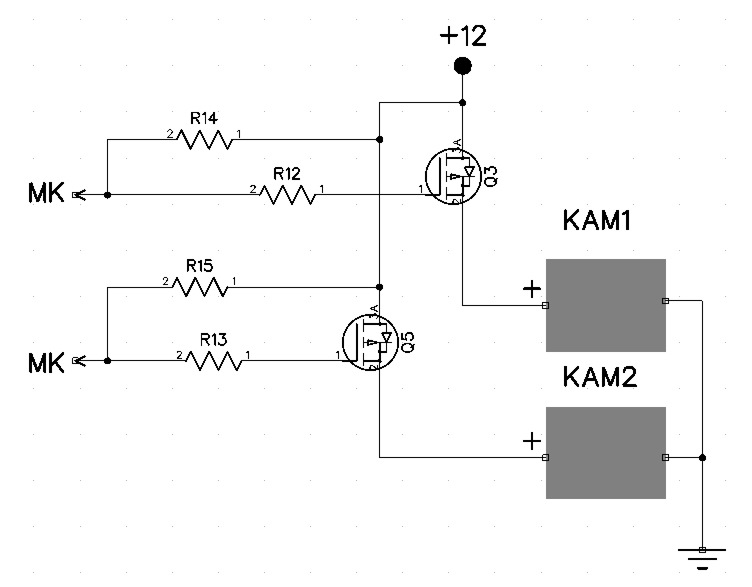

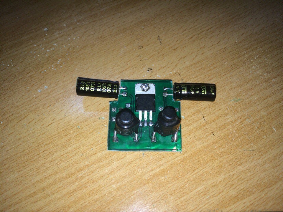

Продолжаем… Из-за "грязного" питания в автомобильной сети при подключении 2-х камер, их начинает колбасить, т.е. начинает мерцать экран в выключенном состоянии. Чтобы это устранить, нужно сделать фильтр.
Керамические конденсаторы С3, С4 (0.1 — 10 uF) — по желанию.
Катушку индуктивности взял из компьютерного БП, не знаю сколько индуктивность.
Проводку протянул через крышу, камеры и экран питаются от этого фильтра. Заднюю камеру поставил "временно", хочу поставить нормальные камеры.
П.С. Я использую N — канальный полевик, и у меня замыкается/размыкается "минус". Лучше использовать P -канальный полевик, и замыкать/размыкать "плюс".
И видео работы. Задержку включения задней камеры я сделал из-за коробки.

нужно подсоединить 2 камеры к управляющему устройству, которое их будет переключать, камеры подключаются к одному видеовходу

смотря чем) схемы, в принципе я все выложил, не выкладывал только код для МК (который я утратил). Можно и без мк)
проблема в том, что сам видеовход штатного экрана РП7 активируется только при включении R.
а собрать переключатель вообще не проблема)))
обмануть экран тоже не проблема)
ну тогда делись опытом!)))
я не знаю как там все устроено, но могу предположить, что нужно найти контакт, где появляется 12В при включении задней, оборвать его, и пустить вместо него плюсы с переключалки, с которых будут питаться камеры
боюсь, что ты немного не в том направлении мыслишь)
вся соль в том, что экран ШТАТНЫЙ!
все модули в наших авто управляются не по силовой схеме а преимущественно по шинам… т.е. при переключении в R проходит сигнал в BCM, который обрабатывается и посылается по шине (в данном случае по мультимедийной), экран его отлавливает и активирует видеовход. Сам ШТАТНЫЙ экран это тоже не гольная матрица с платой питания и видеодрайвером, а весьма сложное устройство с внушительным железом и своим ПО… обмануть его подав куда-нить +12В не получится =D)))
