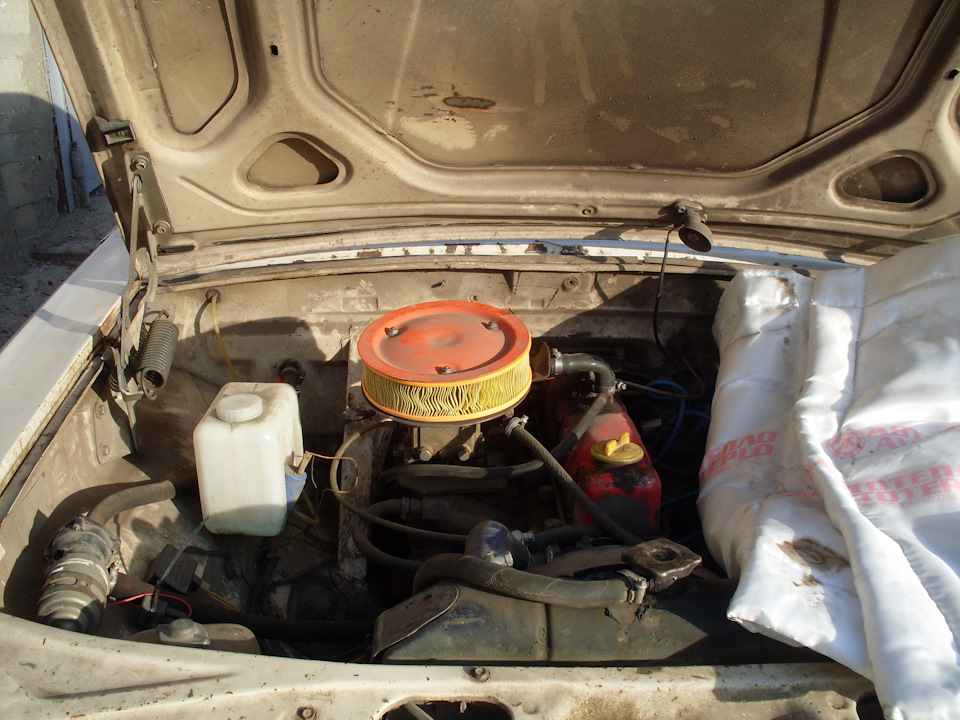

размеров нет, я сначала из картона вырезал, подгонял, так как там всякие выштамповки (на жигулевском воздухане), об капот не бьет. карб к126 вот букву не помню, но родной стоит
Пример : возьмите трубку диаметром (ну хоть 30 мм), и натяните кусок плотной ткани на один конец … И для сравнения воронку (с одного конца трубка 30мм., а с широкой стороны 200 мм.) и на широкий конец натяните ткань … Через что легче втягивать воздух ртом ? А. через ровную трубку ? Б. через воронку ? площадь шторы фильтрующего элемента много зависит от её ширины ? а теперь факт : бедному измученному жизнью ЗМЗ мотору … с рождения нехватает сечения диффузоров ( общая задушенность мотора что на впуске -что на выпуске )… а вы его взяли за горло и придушили … Не стыдно ? мало того ещё и открыли доступ горячему воздуху ! ай яй яй … Думаете корпус на фильтре для красоты ? (На волге под капотом с завода есть место для забора воздуха ЛЕТОМ ЧЕРЕЗ ГОФРУ ОТ ТЕЛЕВИЗОРА там специальное сопло стоит а на панели жаберки, А ЗИМОЙ ГОФРОЙ ОТ КОЛЛЕКТОРА ) Хотя это ваш мотор, можете душить .
ну в зиму так и так переключают всасывающий шланг на подогрев воздуха от коллектора, а вот как душиться я все равно не пойму. в штатном воздухане всасывание происходит через отверстие площадью со спичный коробок и только потом через большую площадь фильтрующего элемента
лучше бы ты из волговской кастрюли сделал бы. у вазовского фильтра сопротивление слишком большое, статью как то читал, что его на заводе мерили и оно нормальное только для копеечных двигателей 1.2 и 1.3, даже 1.5 уже душит, как раз из за этого нивовский фильтр сделали больше, а ты его на 2.4 поставил. в остальном сделано всё хорошо
у меня есть кастрюля от 151 карба, но она намного болше и тяжелее, все крепление приходиться на резиновую муфту которая крепится на карбе хомутом и чуть чуть за шланг

Привет. Сфоткай общий вид подкапотки, как на движке выглядит
лови, только подкапотка грязна, время не нашел помыть :)
Спасибо. Почти так же сделал.
А можно как нибудь размеры оранжевой желёзки выложить? И какой карбюратор у вас? И капот нормально закрывается? Воздухан не упирается в капот?
А душился элементом или малым входным отверстием, у меня получается по кругу дышит, а в стоке дышит только через маленькое отверстие
именно элементом
