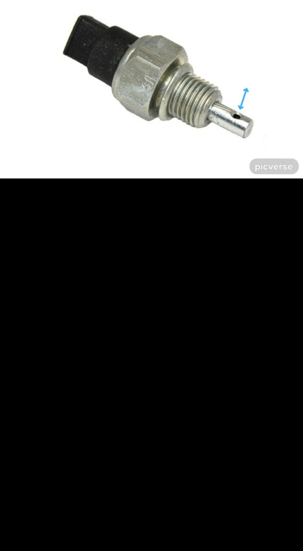

Осталось проверить только датчик включения задней передачи, в народе известный как «лягушка».
Этот датчик находится в коробке передач, слева по ходу движения.
Его можно увидеть и без ямы, достаточно снять воздушный фильтр.
Проверить датчик можно путем его исключения из схемы. Для этого следует включить зажигание, снять колодку и замкнуть на ней провода между собой.
При этом фонари заднего хода должны загореться. Если этого не произошло проблема не в датчике. Это, как раз, был мой случай.

Купил новый 3 й датчик с Нова в мусор, пропускает через шток и контакты
А для чего отверстие в штоке датчика ?
Какой фирмы купить датчик ? Покупал три штуки ОТК, через все течет масло с кпп.
