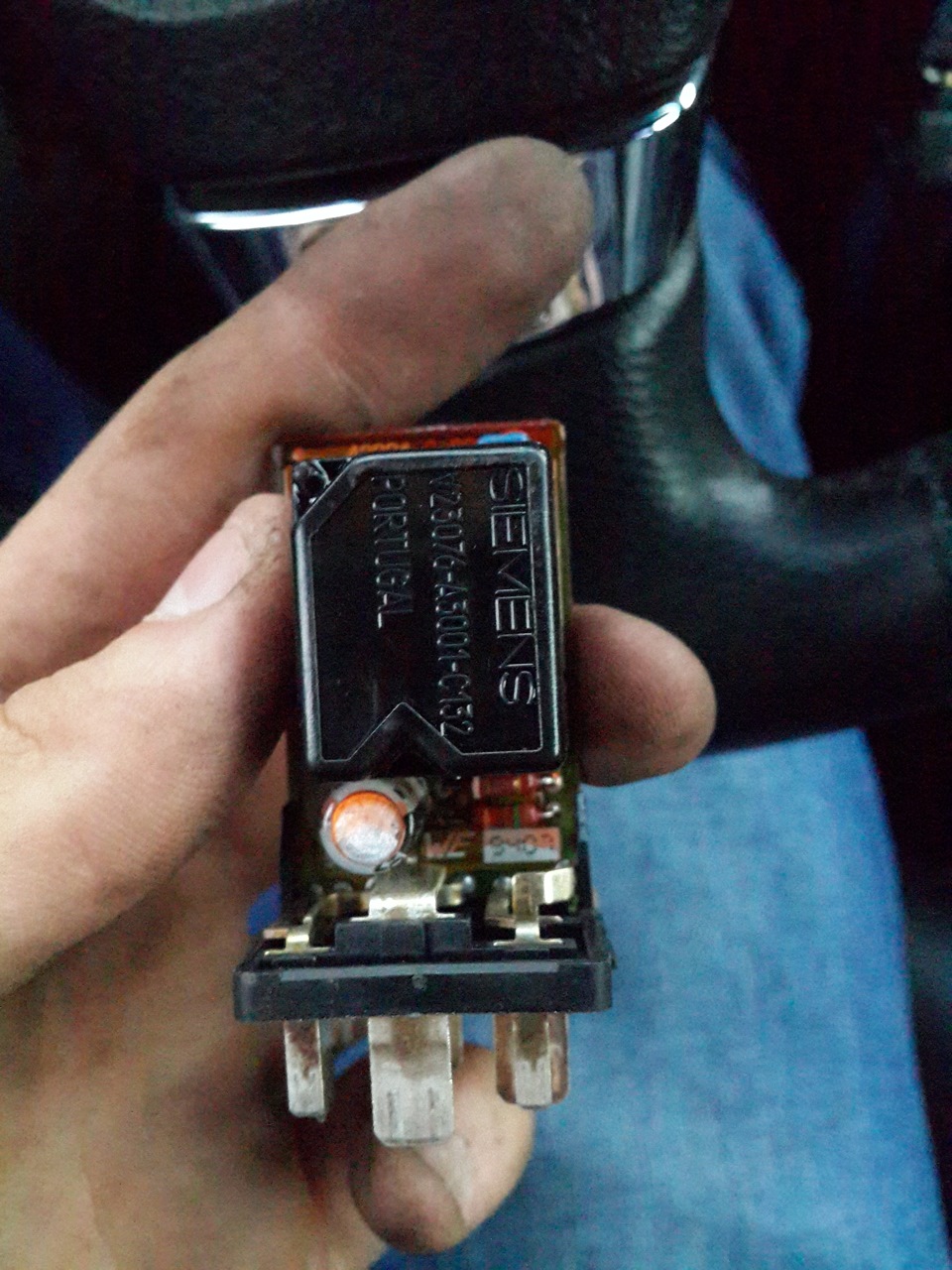

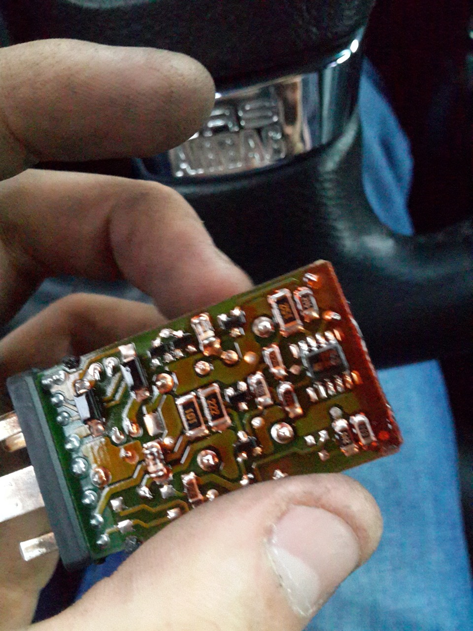

Утром когда завел машину услышал странное дзыжчание, как будто оса застряла где-то под рулем…
При последующей заводки стартер молчал, сначала я подумал на контактную группу, попробовал завести с брелка(автозапуск) не завелась.

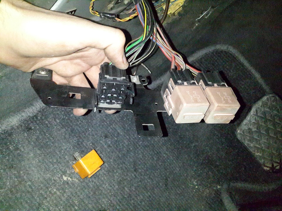

Хорошо что я сам кручу свою машину и знаю где что находится, залез в кикпанель водителя, достал реле, всунул скрепку и завелся.

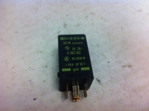

На разборке по соседству реле не нашел, зато нашел оригинальную перемычку, так что поиск реле продолжается.
Запчасти на фото: 8362102

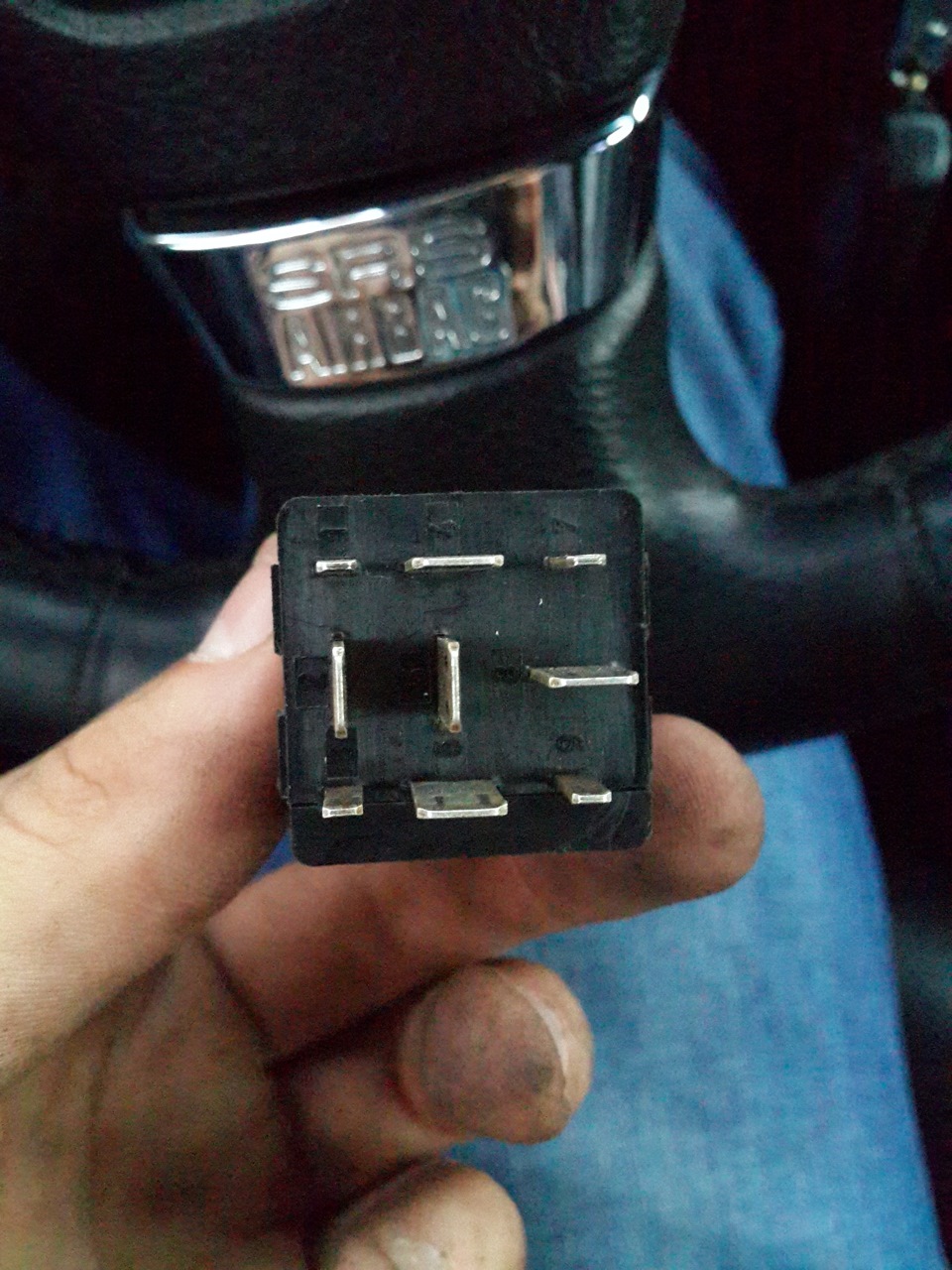

на какие контакты скрепку пихать ?
Контакты не помню, а провода толстые:черный с желтой полосой соеденить с черный с зеленой
принял спасибо )
