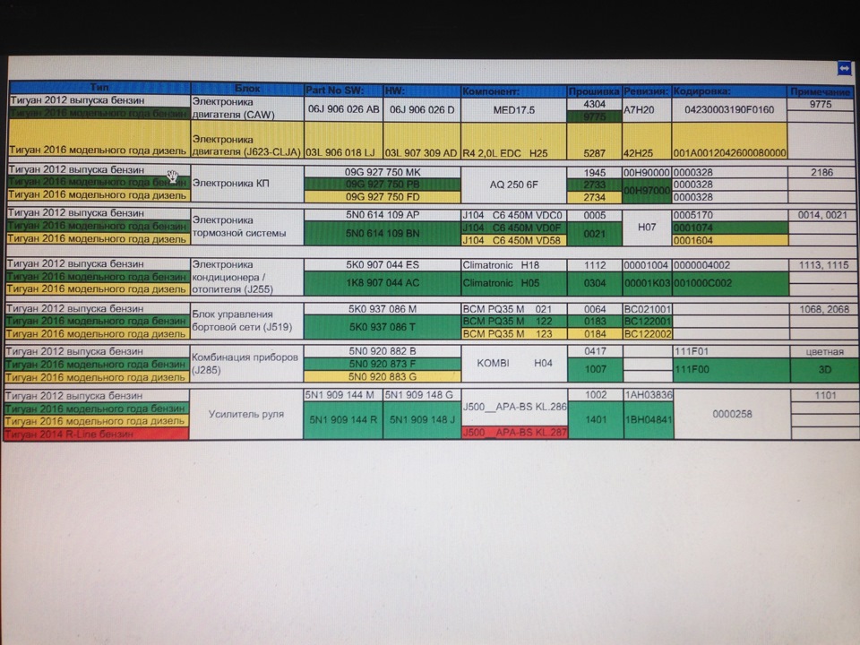

Свел в одну таблицу интересующие меня блоки сравнительно авто 2012 г выпуска и 2016 модельного года.
По многим блоками есть изменения в партномерах и прошивках, стоковые кодировки тоже имеют различия.
По АКПП — массовая кодировка 0000328, на некоторых кодировка 0008520, на некоторых свежих авто стоковая 0000008

Точно не скажу с какого года, но больше года езжу на 8520. Может это совсем старая, но она достаточно плавно работает.
Спасибо за информацию. А то кто-то писал, что с 2014г. кодировка АКПП на Тигуане изменилась с 0328 на 8520.
