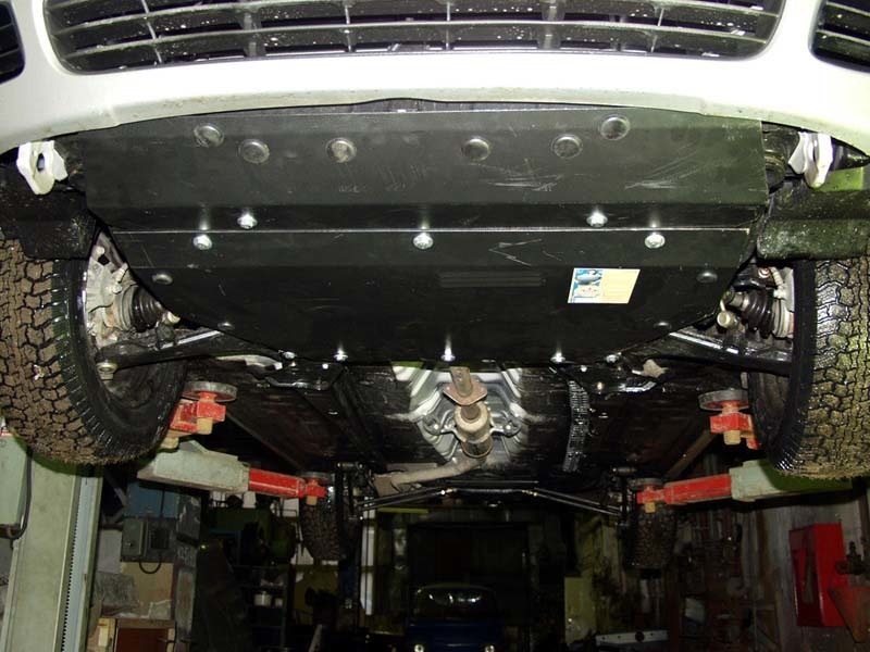

Первое. Защита картера.
Выбирал, сравнивал и в итоге остановился на оригинальной Hyndai R4000-2D001.
Про оригинальную защиту можно прочитать по ссылкам ниже:
Броня
Защита картера
Достать такую оказалось не просто. Либо не было в наличии, либо нужно было делать заказ без гарантии, что придет. После долгих неудачных поисков нашел аналог фирмы SHERIFF.
Заменил защиту картера, поставил усиленную:
SHERIFF (Россия).
Номер: 100347. Кол-во: 1шт. Цена: 2.455р.
Плюсы:
— Состоит из двух частей. Первая часть закрывает радиатор, вторая моторный отсек.
— Защита стальная, тяжелая и толстая. Устанавливается в стандартные отверстия.
— При полной установке, в дальнейшем при ТО снимается только вторая часть закрывающая моторный отсек.
— Установка заняла 30 минут. Все необходимое для монтажа в комплекте.
Минусы:
— Одному снимать/ставить тяжело.
— Уменьшился клиренс.
В живую оригинальную защиту я не видел, но различие с моей судя по фото в задних "плавниках", которые защищают болты крепления от повреждений.
