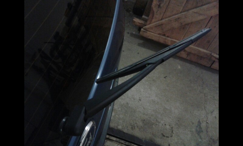

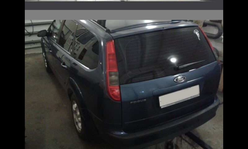

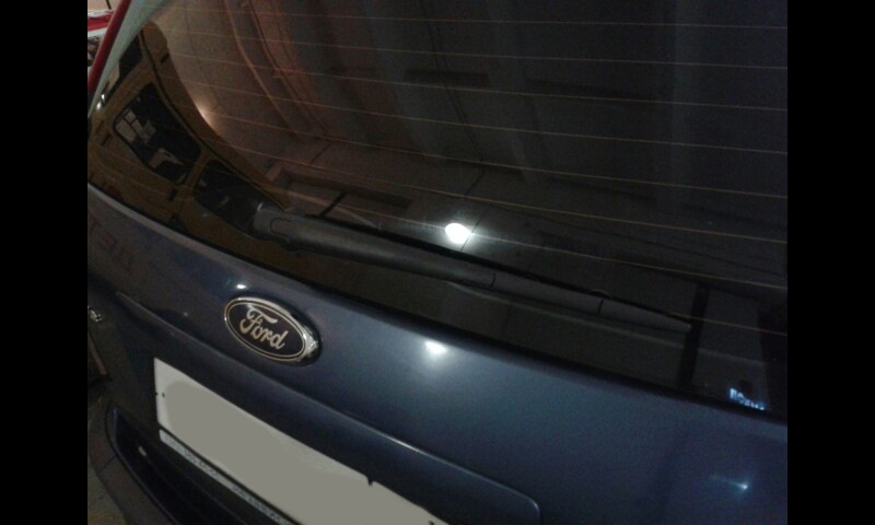

Как купил форда, сразу раздражал меня задний дворник, маленький, хиленький, моет плохо. Короче покурив фф клуб больше всего понравилась альтернатива от Kia Ceed, его и поставил.
Чистит отлично, радиус больше, мне нравится!
Если кому интересно, то артикулы данного дворника:
Поводок — 988111H000
Щетка — 988501H000
