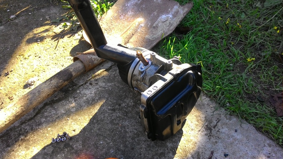

Короче не хотел я делать эту запись но придется вижу. после того как установил термостат буквально на следующий день в дороге перестал работать ЭГУР. в общем оч печальная фигня. вкратце постараюсь описать что и как произошло а то не все люят читать.
ехал- руль стал каменный. отказал и выскочило это говно Power steering faulty, почему связал с заменой термостата: после того как клеммы снимал долго были всяки глюки то ас то еще что то. короче думаю можт изза этого. ну в общем! поехал к официалам — 58500+замена рейки плюс еще что то. в общем я посмеялся им в лицо и сказал уволить идиота который это говорил. ну и ушел а что там делать в таком сервисе где за замену ЭГУРа берут 58500. дебилы. дальше поехал к электрику тот тоже видно уволился тока от официалов — зарядил 30 и то типа если повезет вдруг найдешь.

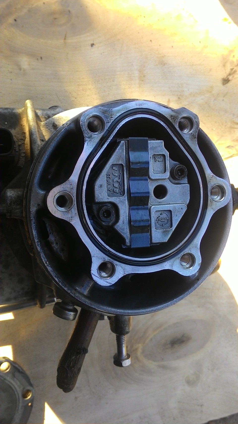

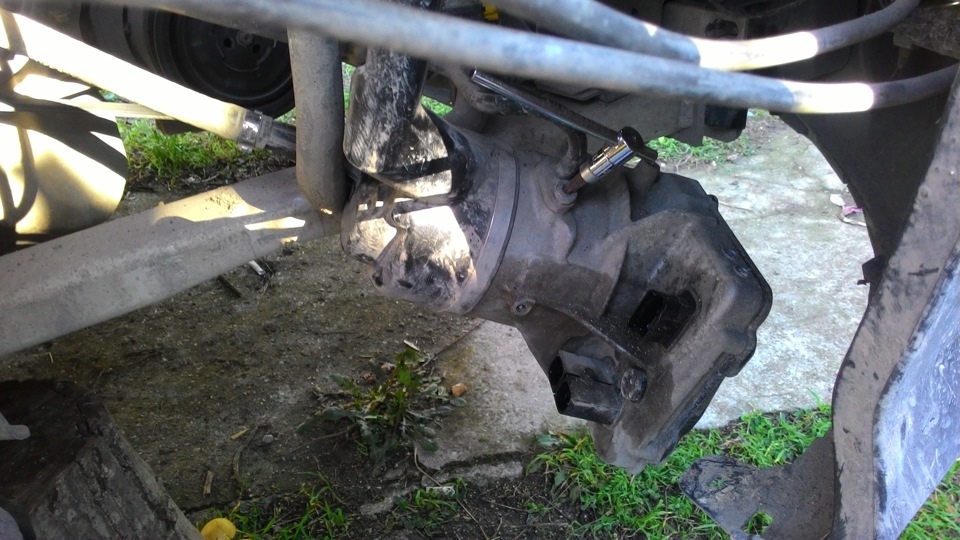

короче — поехал к знакомым в магазин 8200 +5 дней. завтра н а рынке пошарюсь может новый найду дешевле. пока выложу фотки, завтра поеду к электрику попробуем прозвонить плату . двигатель прозванивается подключал его он гудит но не крутит как если бы навернулся конденсатор. а вот как его проверить этот кондер у кого какие мысли есть выкладывайте завтра надо принимать решение. в общем если есть мысли оч важно это — не хочу попадать на 8 штуцеров.
Обновление записи:

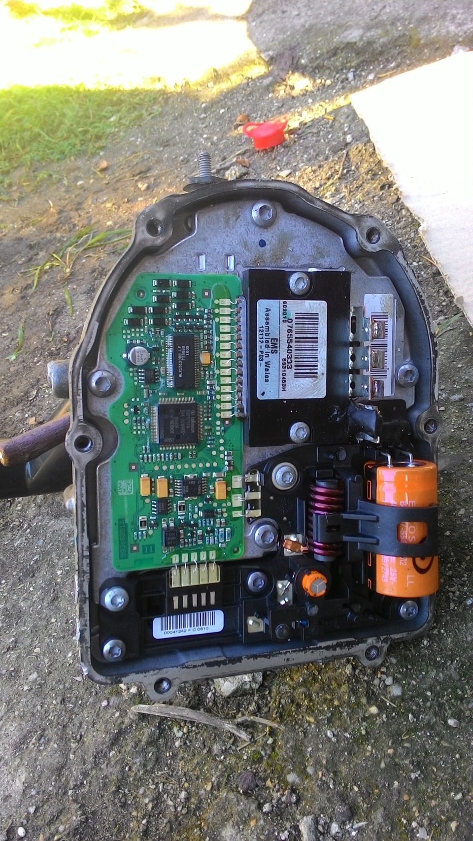

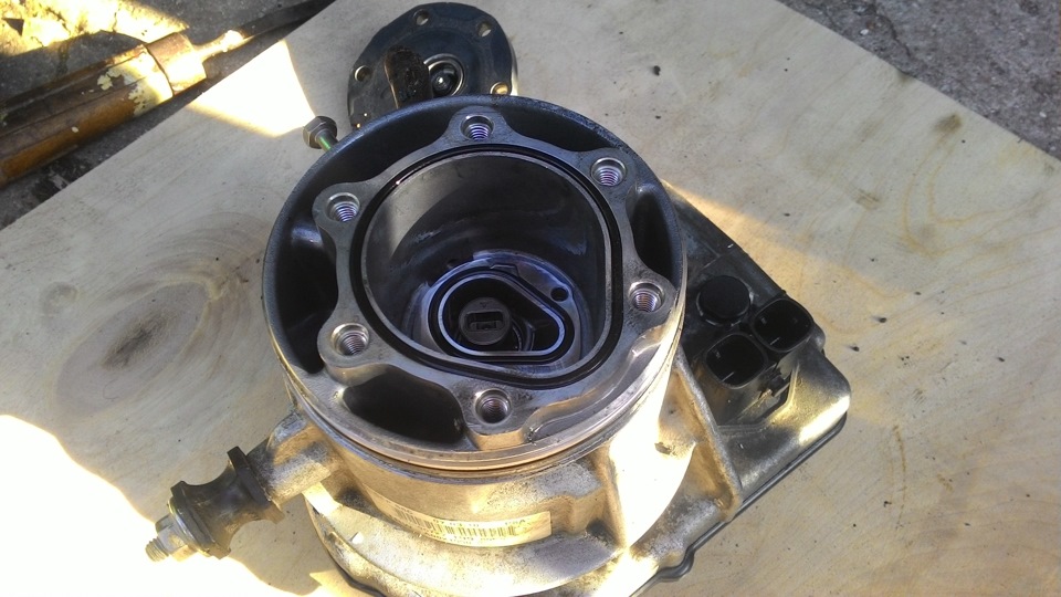

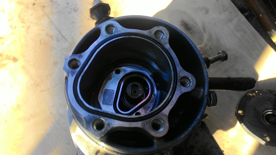

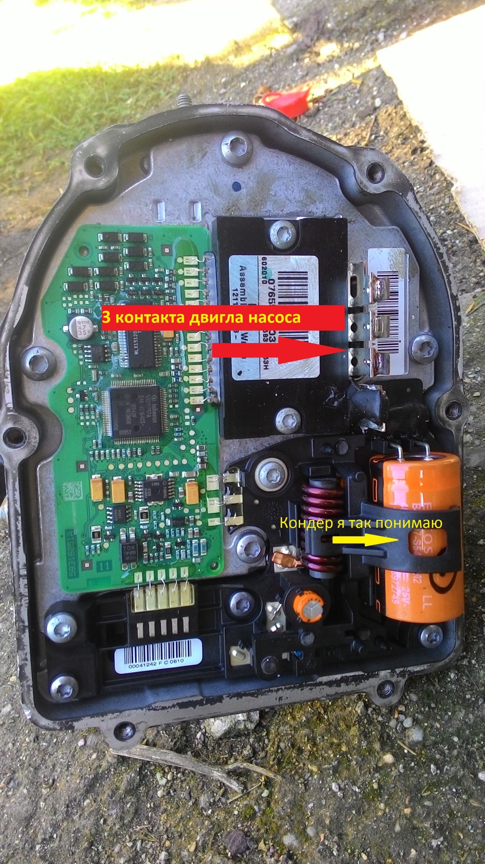

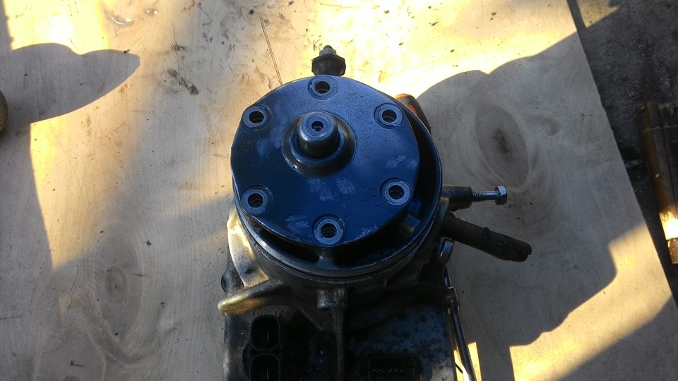

разобрал сегодня полностью практически фотки прилагаю. в общем вывод мой таков что придется покупать новый. по той причине что подключал напрямую-мотор крутит. через плату от авто — не крутит. хз почему. короче я так понял проблема в плате с электроникой что то.
— скажите что купить новый за 50к?(ну это ппц) или взять реально бу оригинал за 6500, , есть еще предложение в местном магазине за 8200 вроде как новый говорят но что за новый такой я хз. что скажете? оч прошу помочь а то завтра надо определиться.
Комментарии 9
А как без платы запустить двигатель? К каким контактам подключаться?
Я уже не помню это было 5 лет назад. В штекере три провода толстых по моему. Надр прозвонить их и когда снимаешь тогда поймешь какой куда. По моему два верхних
Доброго времени суток. Что в итоге было? Спасибо
Доброго) в итоге поменял двигатель электрогидрача да и все)
не понял… он же без платы крутил
Ну все верно, если подать питание прямо на него в обход то работает если на плату то хрен ((хз. Не знаю кто может сделать, нужен человек кто сможет прозвонить плату

Лексия что говорит? Какая ошибка? НОМЕР её.
c1203 — двигатель гидроусилителя компонент заблокирован.были еще ошибки с расшифровкой "дефект прохождения тока, короткое замыкание, но они снялисьсканером.а вот эта 1203 не снимается и висит. вот такая ситуация
