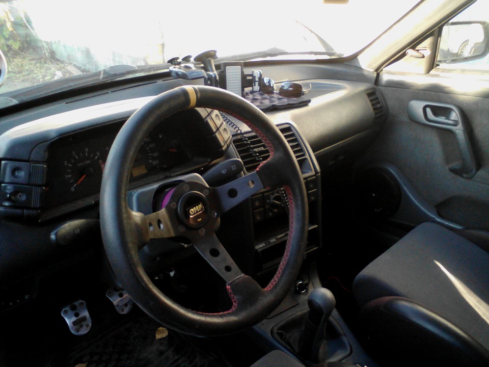

Очень давно хотел поставить себе такую штуку, но меня то цвет не устраивал, то времени не было. гуляя по просторам интернета увидел руль с фиолетовыми спицами. "МММ, это то, что мне нужно" — подумал я.

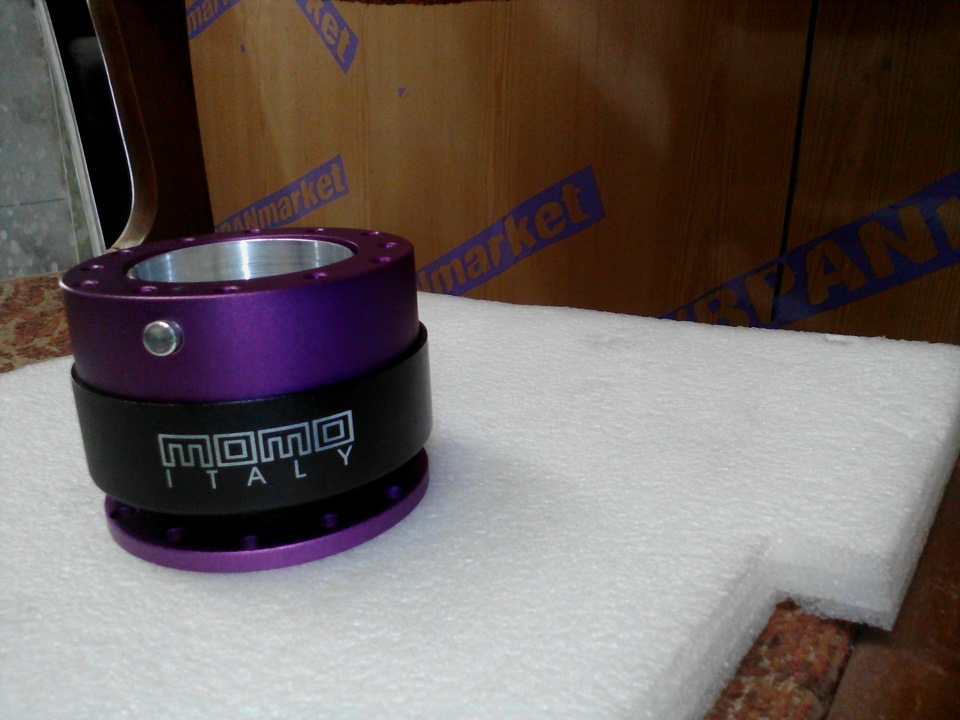

И купил себе переходник в пурпурном цвете.
Руль еще не покрасил, пока в раздумьях=)Если надоест черный цвет, то покрашу.

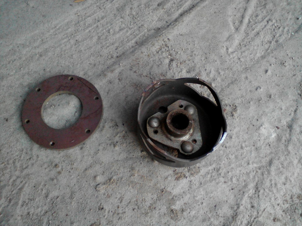

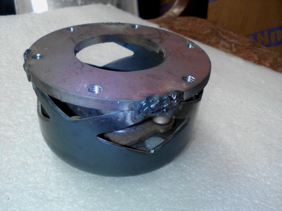

Я знал, что если поставить переходник руля, быстросъемный переходник, и еще руль с выносом в 9см, то рулить я нормально не смогу. Поэтому было решено сделать самодельный переходник.
Теперь руки находятся под тем же углом, что и со стандартным рулём.

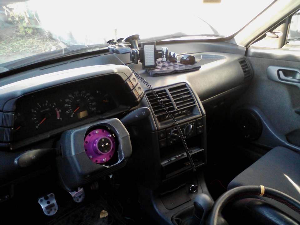

Но быстросъем тонул в кожухе рулевой колонки, пришлось подрезать кожух, чтобы руки могли снять руль.

руль не болтается?
есть такое=) это всегда будет с таким быстросъемным соединением.
у тебя одна кнопка и цилиндр который над поднимать, а есть с 2умя кнопка, они вроде получше
