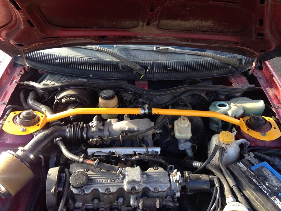

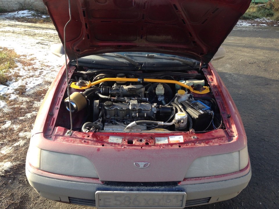

В общем случилась у меня такая беда, что попал я в хорошую такую ямку на трассе и лопнул у меня Толи лонжерон пассажирский, толи стакан стойки, в итоге её, стойку пассажирскую начало потихоньку заваливать внутрь, к двигателю и машину стало подтягивать в сторону, так как я сейчас далеко от дома и сварка мне не доступна, к тому же на Урале зима уже, а машина нужна каждый день для работы, пришла идея вкорячить распорку стоек вазовскую, но хотелось с наименьшими переделками, почитав форумы сперва решил ставить распорку от ваз 2108, но она была слишком низкой и упиралась в двигатель, поэтому пришлось покататься по магазинам запчастей и по примерять разные распорки, самая идеальная оказалась от Калины, по длине от стойки до стойки встала почти идеально (пришлось одну контргайку убрать) и по посадочным отверстиями сошлись 2 шпильки из 4, но наличие шуруповерта у знакомых все исправило, установив на место распорку подтянул её на сколько хватило сил и затянул одну контргайку, что бы от тряски не раскрутилась, результат меня сразу порадовал, так как машину уже меньше тянуло в сторону, особенно при наборе скорости, теперь я каждые 3 дня подтягиваю распорку, что бы стойка встала на место, понимаю, что это не дело и нужно все проваривать, но мне главное, дотянуть до декабря, а там до дому доехать! Всем спасибо!

Калина восьмиклапанная или шеснадцети?
А разница разве есть? Я гляну наклейку на распорке сегодня.
