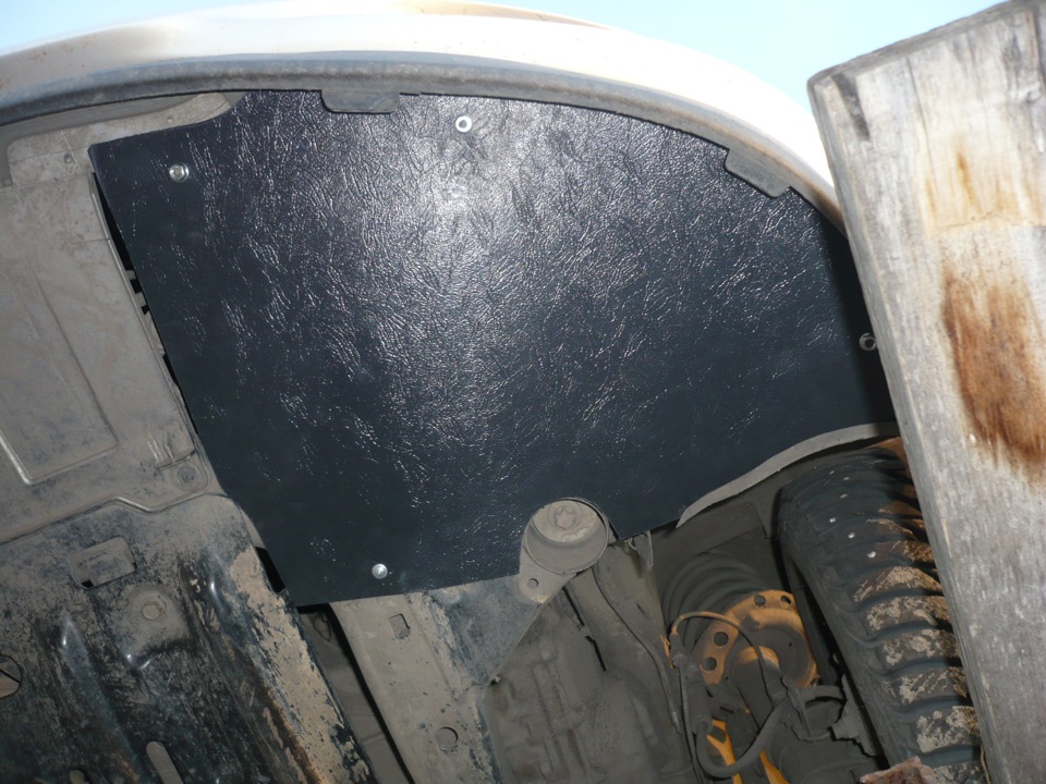

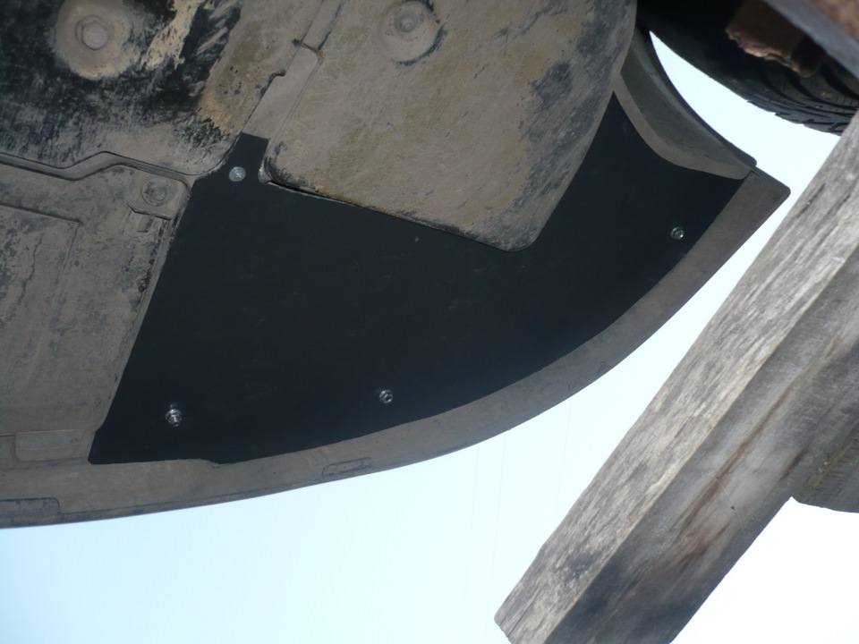

День первый. В гаражном кооперативе заехал на самодельную эстакаду. Процесс установки на одну сторону занял минут 15 и то с перекуром для созерцания проделанной "титанической" работы ))
По аналогии была произведена инсталляция на "законное" место и со стороны пассажира
Больше времени не хватило в этот день.

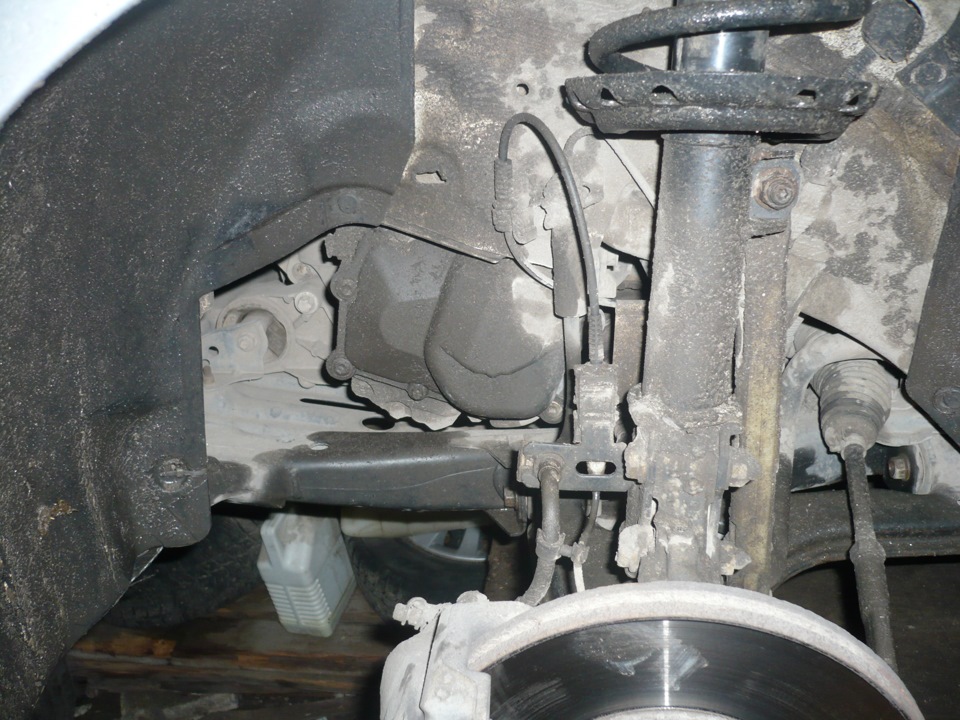

Надо доделывать, поехал в гараж, на улице дождь, снег и вообще некомфортно. Снял переднее левое колесо, и видим там вот это:

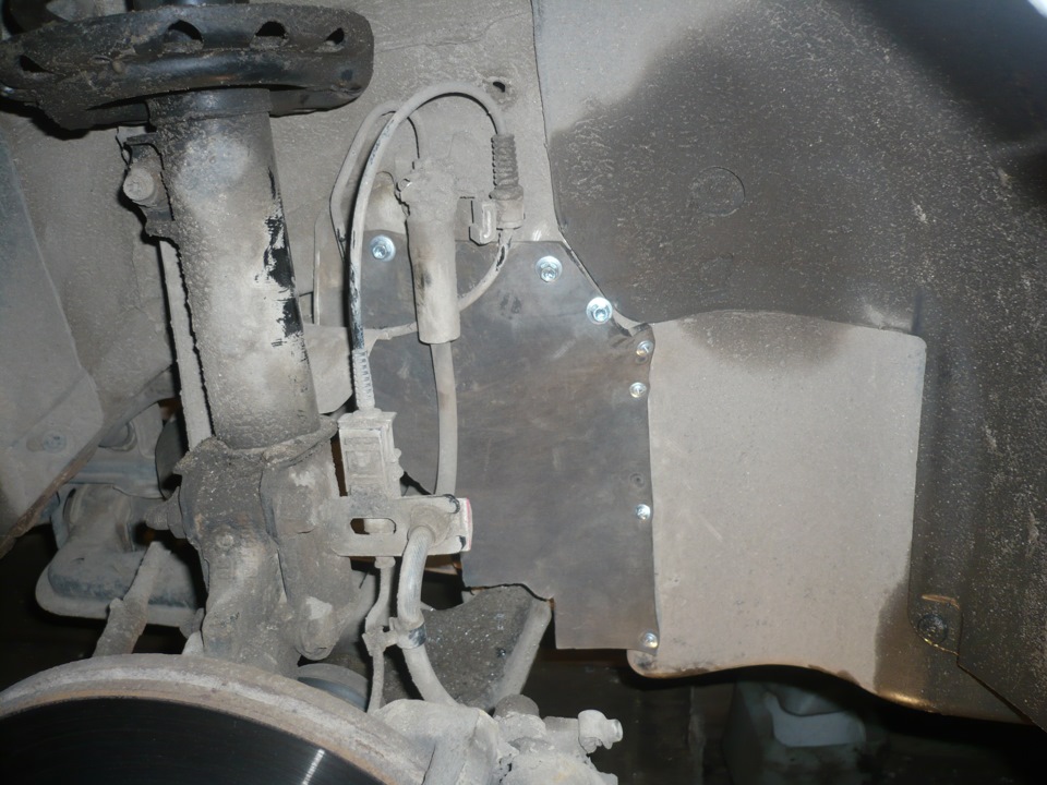

Начал устанавливать "Г" образную защиту (№6), все встало как влитое
Установил колесо на место, перешел на правую сторону и видим там ниже следующее:

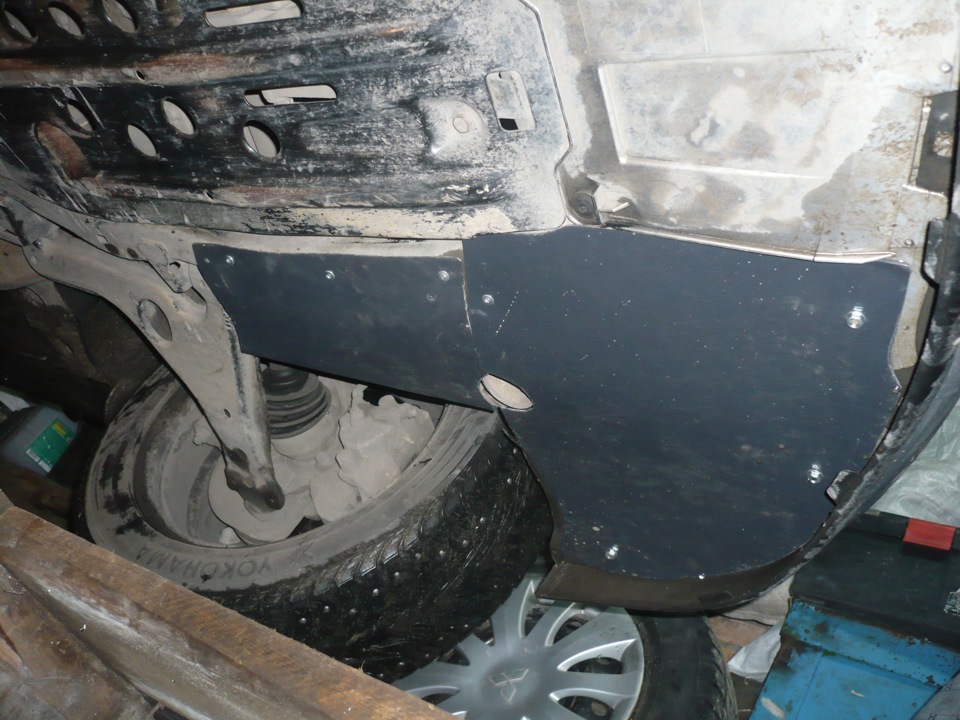

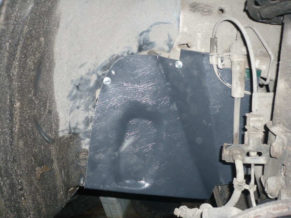

Взял толстую резину (толщина 5 мм), по прилагаемому лекалу вырезал "защиту №7", установил на место, вот что получилось:
После установки уже проехал 200 км, ездил и дождь и в снег, под капотом чистота и порядок! Мотор чистый, аккуратный, душа радуется! Еще раз спасибо MadSaray!
Кстати: вчера заменил саморезы с прессшайбой на кровельные из комплекта
