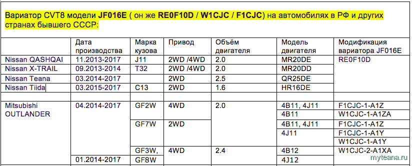

Не совсем понятно, зачем потребителю вообще знать про отличия CVT7 от CVT8. Но если все таки интересно, то это несколько разные поколения вариаторов, которые (обратите внимание) — невзаимозаменяемые.
CVT7: Jatco JF015E = RE0F11A (Nissan) = F1CJB / W1CJB F1CJA / W1CJA (INVECS-3 Mitsubishi)
CVT8:
а) Jatco JF016E = RE0F10D
б) Jatco JF017E = RE0F10E (ремень) и RE0F10G (цепь) — Nissan
в) Jatco JF018E (гибрид) = RE0F10F (Nissan) = F1EKA / F1E1A (Mitsubishi)
То есть, CVT7 (Jatco JF015E) устанавливался с бензиновыми двигателями объёма 1.5 — 1.6 литра.
А CVT8 — с двигателями 2,0 и выше (до 3.5). Вот тут подробно — www.drive2.ru/o/b/495620260456563450/
Таким образом, на X-TRAIL (в кузове T32) никогда(!) не стоял CVT7, а устанавливали только CVT8 (а конкретно JF016E)
Вариатор CVT8 (JF016E, JF017E) на тех же Теанах устанавливали с 2014 года и в ремонт они приходят достаточно часто. Вот две темы об этом на профильном(!) форуме Ниссан Теана с описанием проблем и методов решений
а) myteana.ru/forums/nissan-…ane-2014-2017-t18169-st60
б) myteana.ru/forums/index.php?showtopic=18913

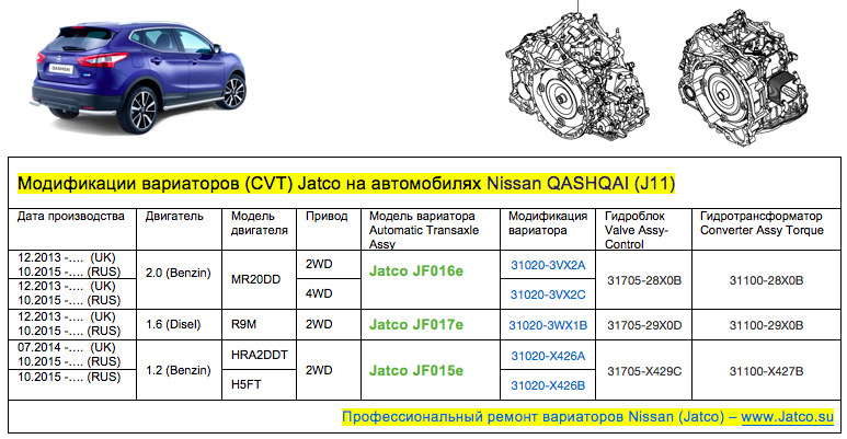

какой именно вариатор идет на кашкае 2018гв?(с объемом 2 литра, передний привод), менеджер одного из салонов сославшись на инфу гарантийного инженера(к которому он сходил и спросил) сообщил что RE0F11A (а это CVT7) как так то?!)
Вариаторы на "Nissan Qashqai" (какие бывают модели, модификации и их отличия) — www.drive2.ru/o/b/509555470826996465/
Всего было 2(!) поколения Qashqai. Первое поколение J10 (вапуска 2006-2013) и второе поколение J11 (с 2013 — настоящее время).
На первое поколение Nissan Qashqai (J10) устанавливали 2(!) модели вариаторов и 1 модель АКПП:
а) CVT Jatco JF011e, он же RE0F10A (с бензиновым двигателем объёмом 2.0 литра)
б) CVT Jatco JF015e, он же RE0F11A (с бензиновым двигателем объёмом 1.6 литра )
в) АКПП Jatco JF613E вместе (с дизельным двигателем объёмом 2.0 литра).
На второе(!) поколение Nissan Qashqai (J11) устанавливали 3(!) модели вариаторов:
а) CVT Jatco JF016e, он же RE0F10D (с бензиновым двигателем объёмом 2.0 литра)
б) CVT Jatco JF015e, он же RE0F11A (с бензиновым двигателем объёмом 1.2 литра )
в) CVT Jatco JF017e, он же RE0F10F (с дизельным двигателем объёмом 1.6 литра)
CVT7 (CVT-7) это JF015e (он же RE0F11A)
CVT8 (CVT-8) это JF016e и JF017e.
Таким образом, менеджерам салонам нельзя верить )))) Они говорят лишь то, что вы хотите услышать. Ну и пара статей:
Ремонт вариатора CVT-7 "Jatco JF015e" (он же RE0F11A), слабые места. — www.drive2.ru/o/b/501796492147687508/

У меня последний Кашкай 2.0 литра с CVT 7 — вроде без претензий…Мотор и вариатор устраивают, надеюсь на надёжность…Мог в принципе Рав 4 взять, но Кашкайчик вроде понравился больше(хоть и чуть меньше)…Х-треил тогда не было-может и его бы взял… CVT8 получается лучше и надёжнее CVT 7? Или нет? В чём разница? Вообще-то американцам всегда стараются всё самое лучшее…Если что не так, сразу концерны штрафуют…
Я, чесно слово, не специалист по вариаторам. Лучше — хуже, сказать не могу.
Но согласно сайту Jatco, CVT-8 рассчитан на двигатели с высоким крутящим моментом, для полноприводных автомобилей и "спортивного ускорения". Т.е. CVT-8 рассчитан на бОльшие нагрузки, чем CVT-7.
А CVT-7 может просто не переварить высокий крутящий момент мощного двигла, будет быстро изнашиваться или вообще крякнет из-за спортивного стиля вождения. И вообще не предназначен для полноприводных автомобилей.
Кроме таких качеств, как возможность переварить высокий крутящий момент, есть и другие важные, в т.ч. система смазки и охлаждения. Большое значение имеет прошивка вариатора. Какой из этих вариаторов лучше по таким параметрам, я не знаю.
Если на твоем Кашкае передний привод и ты не будешь сильно топтать педать газа, может и лучше для тебя CVT7.
Сделай запрос в Ниссан по VIN, какая модель трансмиссии установлена у тебя.
Похоже, всё-таки CVT8.
Вы меня заинтриговали, Я сегодня визуально посмотрю, 8 или 7, на предыдущей машине был 4х4 и со спортивной ездой было всё хорошо и прослужил долго но виртуальных передач было 6 а тут 7 и так-же 4х4 и тот же мотор 2.0 только лошадок подняли с 141 до 144 .
