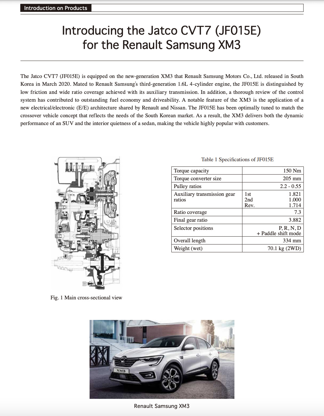

15. Jatco (W / R) Jatco JF020e (он же RE0F12A по классификации Ниссан).
Модернизированный вариатор Jatco JF015E. Впервые установлен 26 октября 2015 года на Nissan Lania (в Китае). Устанавливается так же на автомобиле Nissan Kicks (для рынка США).

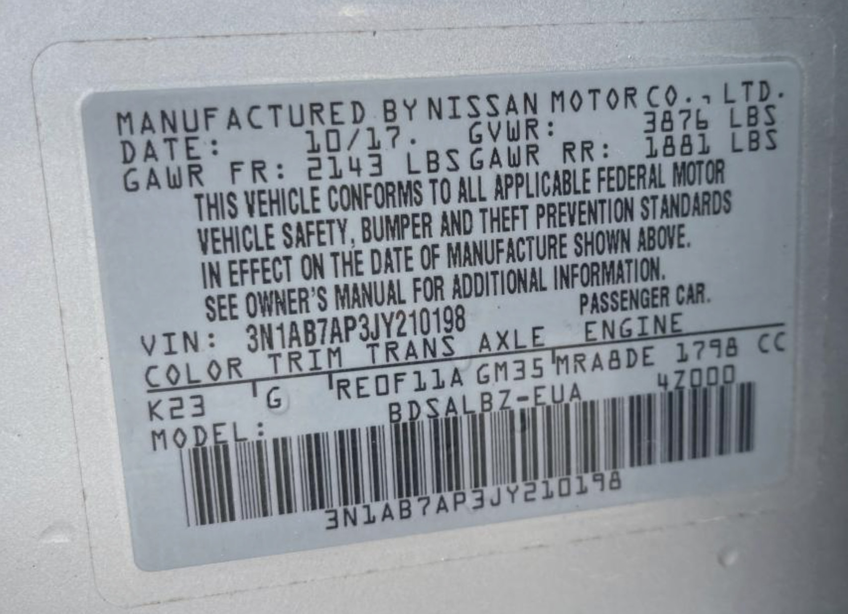

Подскажите пожалуйста какая CVT стоит на Ниссан Сентра 2018 вин 3N1AB7AP3JY210198. И подскажите пожалуйста на каких ещё машинах стоит подобная cvt взаимозаменяемая чтобы легче было найти.
Добрый день.
Мы не занимаемся "пробиванием по вину", поймите правильно, у нас несколько другая работа — мы ремонтируем неисправные вариаторы.
Однако модель вариатора "привязана" к двигателю прежде всего. И так как у вас машина с "американского рынка" и двигатель 1.8L, то у вас установлен вариатор модели Jatco JF015e (по классификации Ниссана — RE0F11A). Это именно модель. И она указана у вас на шильдике на самом автомобиле (фото ниже). А вот в рамках модели — есть много модификаций (номер/название модификации — указан на корпусе самого вариатора).
Предполагаем, что у вас установлена модификация Nissan 31020-X428E (она же просто "X428E"). И в случае неисправности своего вариатора, вам нужно будет или ремонтировать свой вариатор или искать точно такую же модификацию "X428E".
Принял, спасибо за ответ. Посмотрю шильдик🤝

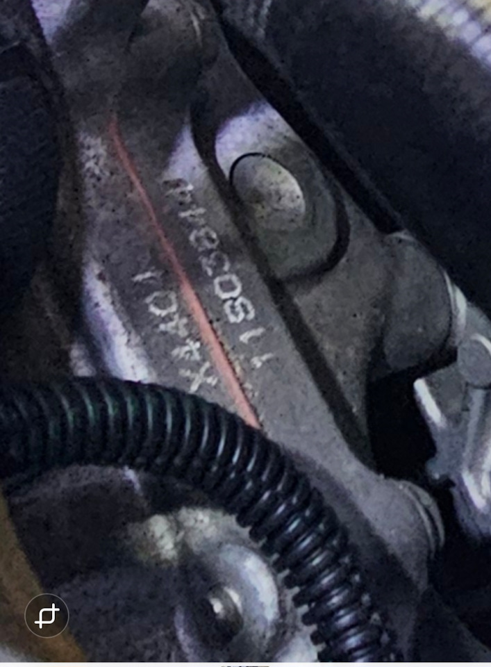

Добрый день
У меня на renault samsung xm3, 1.6 на вариаторе выбито то что на фото.
Теперь фиг поймешь что за зверь и какие расходники нужны для смены масла в вариаторе.
Добрый день. По вопросам "что выбито" — это скорее вопрос к производителю автомобиля (Самсунг). Но Renault Samsung XM3 машина в РФ крайне редкая (совсем не распросраненная), и имело следующие варианты (судя по каталогу)
1.3 л, 152 л.с., бензин, робот, передний привод
1.6 л, 86 л.с., бензин, АКПП, передний привод
1.6 л, 123 л.с., бензин, вариатор (CVT), передний привод
Если у вас именно 123 л.с, то скорее всего установлен вариатор модели Jatco JF015E, вот документ есть — www.jatco.co.jp/wp-jatco/…h/2020/JTR20_13_01_EN.pdf

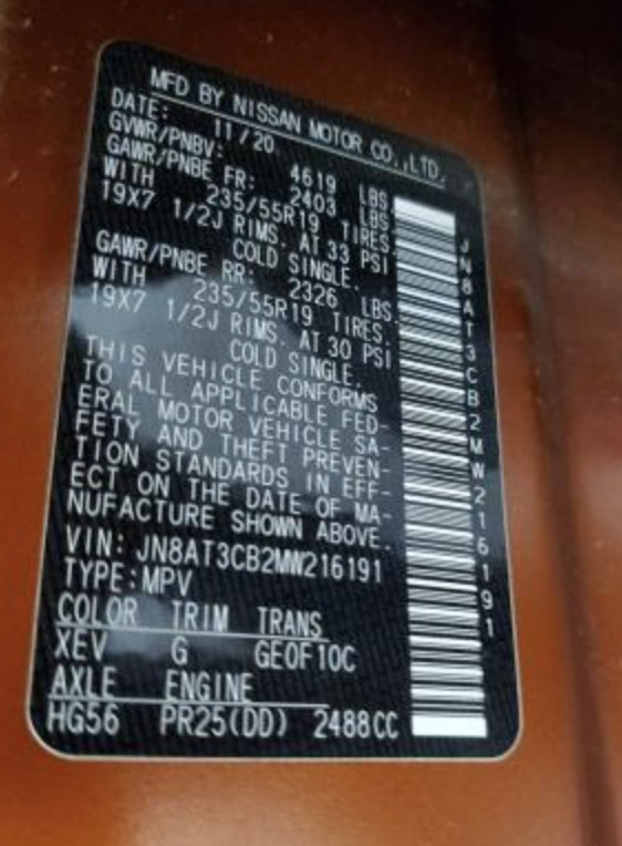

Здравствуйте, подскажите пожалуйста автомобиль Ниссан Роуг 2021года из Америки, какой вариатор стоит
У вас на кузове есть наклейка, там, внизу указана модель вариатора.
У вас — Nissan GE0F10C
Очень внимательно рассмотрел табличку, нет там такой записи, подскажите пожалуйста какой фильтр грубой и тонкой очистки там стоит, хотел бы поменять масло, а какие фильтра искать не знаю
Вариатор GE0F10C — достаточно свежая модель, машин с ним в РФ мизерное количество, пробеги там пока очень маленькие и (как следствие) в ремонт эти вариаторы пока ещё не приходят.Фильтр грубой очистки (в поддоне) там свой, уникальный. Он пластиковый и имеет каталожный номер 31728-X250A. По неоригинальным фильтрам пока нет информации.

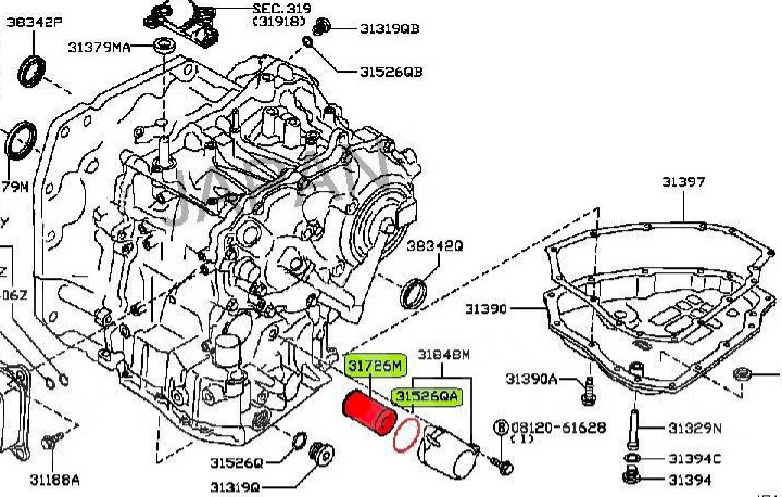

Прокладка поддона там имеет каталожный номер — 31397-X230A
Фильтр тонкой очистки (бумажный катридж) — 31726-1XF00

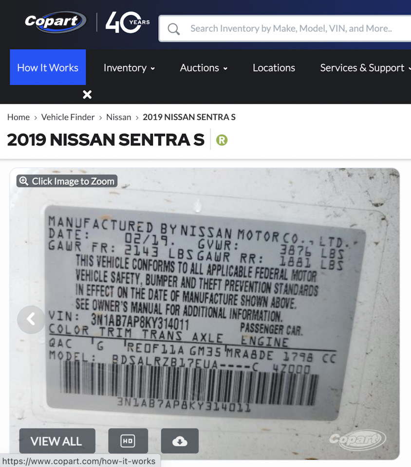

Подскажите какой вариатор стоит на Ниссан Сентра 2019 год(американка)
Двигатель 1,8
Добрый день.
На автомобиле (на кузове) есть наклейка и там указана модель вариатора. В вашем примере на Сентре 1.8 стоит Nissan RE0F11A (он же Jatco JF015e)
Спасибо проверил все именно так
У них нет Qr кода для прошивки ?
А зачем вообще прошивать Jatco JF015e? Смысл?
Вы наверное путаете с вариатором Jatco JF016e. Именно в Jatco JF016e (в отличии от Jatco JF015e) отсутствует модуль калибровочных значений на гидроблоке. И приходится покупать новый(!) гидроблок Jatco JF016e и калибровать/прошивать ЭБУ (к новому гидроблоку Jatco JF016e идёт диск с калибровочными значениями). А в случае неисправности Jatco JF015e — его или меняют на б/у или ремонтируют свой (меняют соленоиды).
Да я начитался именно за jf016
А тут jf015e
Просто выскочила ошибка p17f0
Первым делом поменяли масло, значение старения масла были высокие
Была жижа, но стружки ничего нет
Вариатор ведёт себя хорошо
Но ошибка напрягает
А вот списывался в своём городе с мастерами они говорят что не видели таких ошибок на jf015e
А может у вас на самом деле 2,0 (а в документах просто указано 1,8 для снижения таможенных платежей)? Такое бывает. Просто если 2,0, то тогда стоит вариатор Jatco JF016e и там уже p17f0 частая ошибка. У нас в блоге есть статья по этой ошибке.
У меня прошлая модификация кузова
Как можно проверить номер на самом вариаторе?
И двигатель как можно проверить, может по номеру
1. На кузове есть табличка (белая), там и вин и модель вариатора.
2. Вин можно проверить через каталоги
3, На вариаторе есть номер (как наклейка бумажная так и гравировка на корпусе вариатора)
Наклейка и гравировка внизу на вариаторе или сверху?
По нему можно будет точно узнать модель вариатора?
В России очень мало Ниссан Сентра 2019 год (из США) мексиканской сборки и соответственно нет собранной статистики (куда они на этой машине наклеивают наклейки). Поймите правильно.
Проще найти белую/серую наклейку на кузове (выше пример с фото) и там указана модель вариатора.
Спасибо большое будем искать

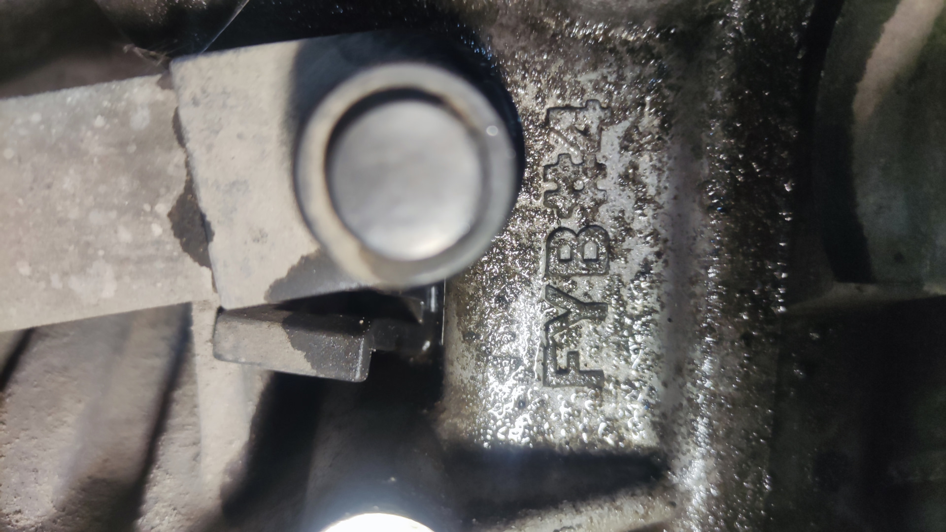

А вот моя та самая табличка
Здравствуйте ещё раз))) можно узнать что это за номер имеет ли он какое-то значение при замене
этот номер — не гравировка (литьё на самом корпусе). Соответственно, вряд ли он уникальный (и имеет отношение к замене вариатора на б/у)

Добрый день! при замене масла в сервисе механик сказал что у меня вариатор без фильтра тонкой очистки. Снял поддон промыл сетку а бумажный фильтр как не искали- не обнаружили. Так есть фильтр в моей модели или нет? Ниссан Тиида 2015 года. Вин Z8NFEAC1353371351
Добрый день. Фильтр тонкой очистки у вас есть. Он находится за теплообменником. Посмотрите схему вариатора своего (JF015e) и найдёте его местоположение.
Вот, может вам поможет — Замена масла в вариаторе JF015e (он же RE0F11A) и неоригинальные расходники.

Jatco
Добрый день. Я не знаю вариатор какой модели/модификации у вас установлен (после замены). Модель и модификация указаны на самом вариаторе (на корпусе есть бумажная наклейка + выбит номер модификации на корпусе самого вариатора). Соответственно, ваша задача для начала получить эту информацию.
Понял. Спасибо. Полезу под машину)
