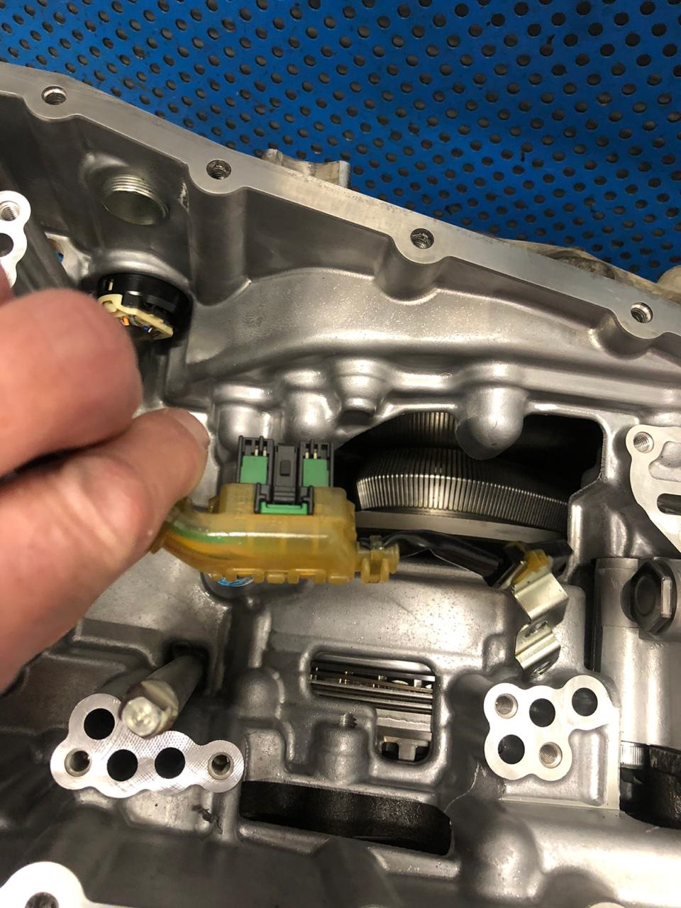

Современный гидроблок в вариаторе F1CJC / W1CJC (Jatco JF016e) — одно из самых слабых мест всего вариатора. Большой опыт ремонт этой модели вариатора показывает, что "убить" этот гидроблок можно всего лишь неправильно поменяв масло в вариаторе. И такие примеры мы встречаем регулярно. Вот, чтобы не быть голословным, посмотрите небольшой отрывок из видео (буквально две минуты, снято в нашем сервисе): который вам расскажет больше любых слов:
На сегодняшний день стоимость нового(!) оригинального гидроблока на F1CJC / W1CJC достаточно высокая. Вот пример цены в США (аж $1246, что почти 95 000 российских рублей):
В России цены не особо ниже (всё только "на заказ", ни у одного продавца нет данного гидроблока в наличии)
Обратите внимание, что в вариаторе F1CJC / W1CJC (Jatco JF016e) невозможно использование б/у (контрактных) гидроблоков (вместо своего неисправного), так как в гидроблоке данной модели отсутствует модуль калибровочных значений. К новому гидроблоку идёт компакт-диск (на фото ниже это видно), на котором записаны эти самы калибровочные значения по каждому соленоиду. Данные калиброочные значения потом прописываются при помощи специализированного сканера в ЭБУ вариатора.
Соответственно, если у вас на вашем Mitsubishi установлен вариатор модели F1CJC / W1CJC (Jatco JF016e) и начались какие-либо проблемы с вариатором (толчки, рывки, плохо разгоняется и т д), то на начальной стадии проблемы (если обратиться не куда либо, а именно в специализированный сервис по ремонту вариаторов) можно попробовать спасти свой гидроблок. Такой успешный опыт у нас есть. И это не единичный(!) опыт.
Если же ездить "до последнего" (и приехать в сервис на эвакуаторе), то большинство владельцев таких автомобилей фактически "попадают" на расходы по покупке нового(!) гидроблока (и последующей грамотной адаптации его сканером MUT-III). В редких случаях (используя свой опыт) нам удаётся спасти родной гидроблок. Это огромная денежная экономия. Именно это является самой веской причиной, почему изначально выгодно (по диагностике и ремонту вариатора) обращаться не в простой сервис (по ремонту всех АКПП подряд), а именно в специализированный сервис по ремонту конкретно вариаторов JF016e, где есть и специализированное оборудование (MUT-III и Nissan Consalt-III+) и есть опыт грамотной диагностики гидроблоков модели JF016e (есть специализированные диагностические стенды).
Ещё раз обратите внимание на особенности этого гидроблока. Если бы у вас был более "старый" вариатор модели F1CJA / W1CJA (Jatco JF011e, его устанавливали на те же Аутлендеры до 2015 года), то там можно было бы просто поставить б/у гидроблок (некоторые называют "контрактный"). Но в современных вариаторах модели F1CJC / W1CJC (Jatco JF016e) на гидроблоке отсутствует важный модуль калибровочных значений. То есть, калибровочные значения записываются напрямую в ЭБУ при помощи компакт-диска, который шёл к каждому новому гидроблоку (при установки вариатора на заводе). Так как данный компакт-диск (с записанными калибровочными значениями) не кладут в бардачок автомобиля, то ни один б/у гидроблок (как ни один б/у вариатор модели JF016e) банально нормально не поедет. Именно этим обусловленны низкие цены на б/у (контрактные) вариаторы F1CJC / W1CJC (Jatco JF016e). Они просто никому не нужны (максимум их можно частично использовать на запчасти).
Соответственно, при повреждении своего гидроблока (опять таки, если не удаётся спасти свой гидроблок), то приходится покупать новый гидроблок. После чего при помощи MUT-III загружать калибровочные данные вариатора и производить его адаптацию. Но и здесь есть выбор. Мы отремонтировали уже несколько десятков(!) вариаторов Jatco JF016e и у нас была возможность проводить в том числе эксперименты с разными гидроблоками (анализируя поведение автомобилей). Вместо самого массового и популярного (в РФ) гидроблока 2800A149, мы устанавливали гидроблоки с номерами 2800A153, 2800A163, 2800A184, 2800A185, 2800A187, 2800A188 и смотрели как они себя ведут. И нашли оптимальные(!) варианты использования других, более современных(!) и надёжных гидроблоков в привязке к той или модели вариатора и привода. Это позволит существенно увеличить остаточный ресурс отремонтированного вариатора.

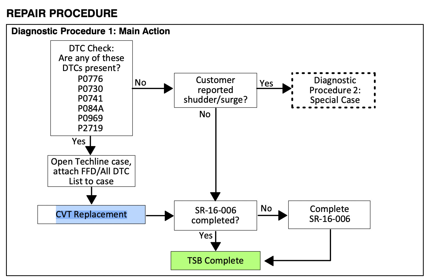

У Митцубиши есть так называемый бюллетень по данной ошибке (можете его легко найти в интернете):
— Technical Service Bulletin No: TSB−17−23−002 DATE: April, 2017 — static.nhtsa.gov/odi/tsbs…2017/MC-10109105-9999.pdf
Так вот, согласно этому документу, при ошибке P0741 на вариаторе Jatco JF016e (F1CJC/W1CJC (CVT-8)) вариант решения — только замена вариатора в сборе на новый (принскрин приложил ниже).
Естественно, что в российских условиях это сейчас неприемлемо (новый стоит 500 000 руб?). Поэтому несмотря на рекомендации производителя, приходится ремонтировать вариатор.
Вопрос — а как ремонтировать при этой ошибке ошибка P0741? А это как раз зависит от опыта и наличия специализированного оборудования.

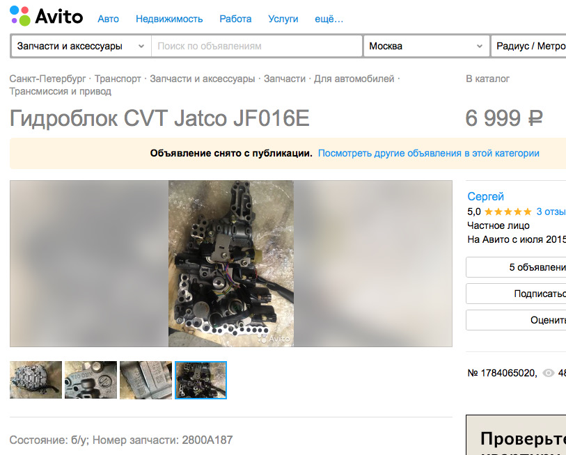

Здравствуйте на авито продают гидроблок и восстановленые jf016e написано что есть у них диск калибровочный. Это развод?
Количество мошенников на Авито всегда было большим… )))
Калибровочный диск (причём уникальный в каждом случае) идёт к новому(!) гидроблоку в комплекте. Соответственно, к б/у гидролблоку не может быть уникального диска (его просто физически не от куда взять).
И да, кроме того, восстановленных гидроблоков jf016e не существует в природе. Скорее всего некие люди пытаются продать на Авито именно старый б/у гидроблок с каким-то диском (скорее всего от другого нового гидроблока).

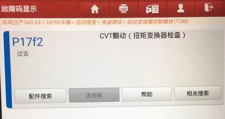

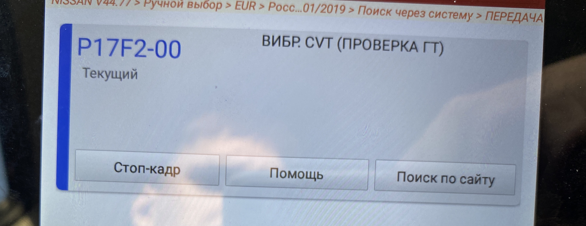

Подскажите сканер показал ошибку P17F2-00 (вибр. CVT (проверка ГТ) сталкивались с такой проблемой и о чем она может сигнализировать?
Добрый день.
P17F2 — это из той же серии, что и P17F0 и P17F1. Просто P17F2 встречается существенно реже, нежели P17F0 и P17F1
У нас в блоге есть отдельная статья по этим ошибкам — Ошибки P17F0 и P17F1
P.S. К нам уже ранее приезжали вариаторы JF016e c данной ошибкой P17F2. Решение проблемы — ремонт вариатора с заменой гидроблока. Гидротрансформатор просто разрезается и ремонтируются. Если есть вопросы — звоните, поможем.
