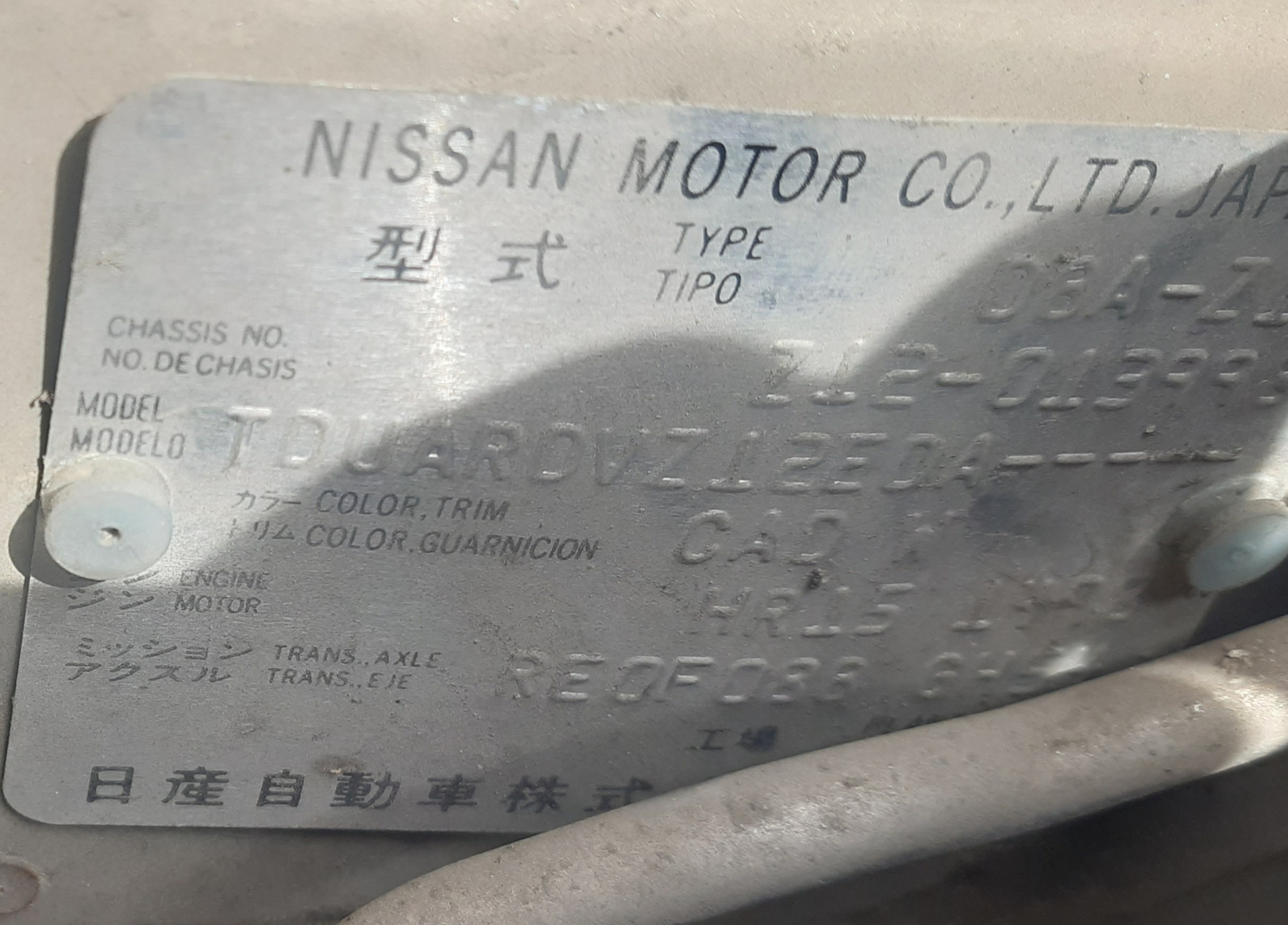

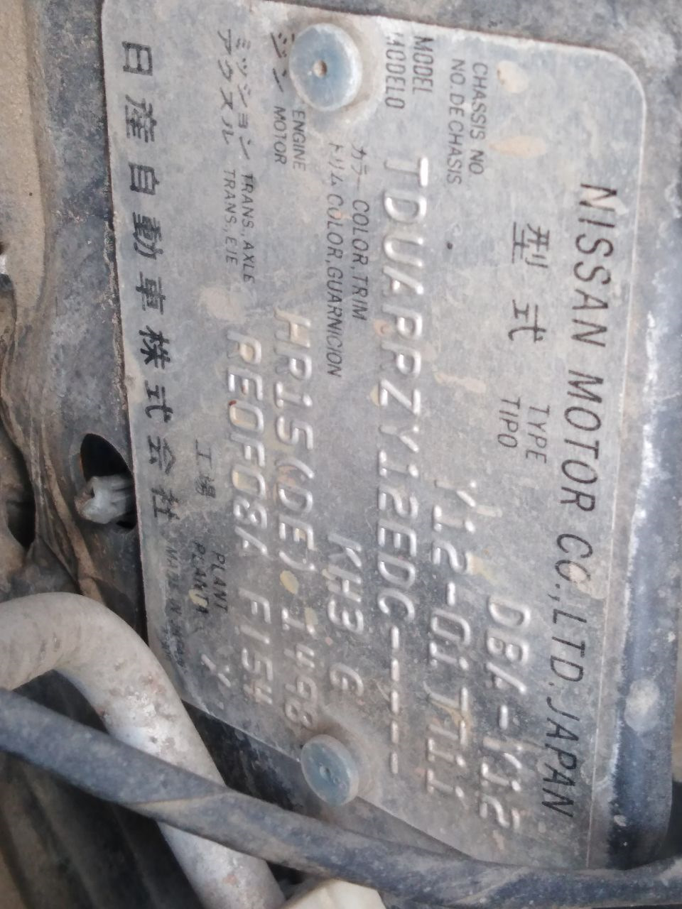

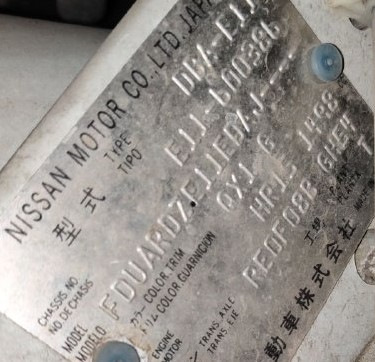

Как понять, что именно у вас установлена данная модель вариатора? Очень просто. Под капотом (для "праворульных автомобилей" из Японии) или на самом кузове (для японских авто из США) есть идентификационная табличка, на которой указана модель вариатора. Ниже на фото примеры данной таблички:
А это табличка на автомобилях в США:

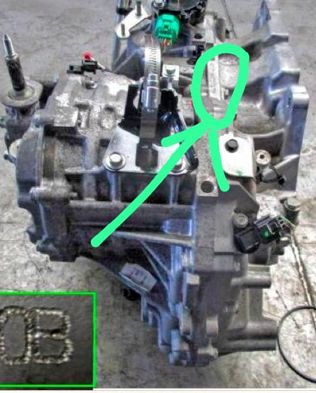

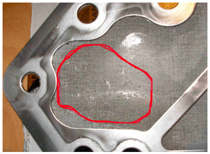

Отличия вариатора RE0F08A от RE0F08B. В вариаторе 08В круглый теплообменник стоит на самом вариаторе, а у 08А охлаждение идёт через нижний бачёк радиатора охлаждения ДВС. Там разные гидротрансформаторы, гидроблоки и их настройки.

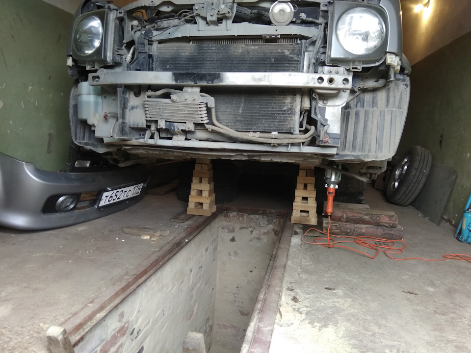

Замена масла в вариаторе RE0F08A/B
Опыт многолетней эксплуатации вариаторов данной модели показывает, что остаточный ресурс вариатора напрямую зависит от частоты смены масла в данном вариаторе (причём, вместе со снятием поддона и заменой двух фильтров). В вариаторе RE0F08A/RE0F08B есть два(!) фильтра. Первый (фильтр грубой очистки), не имеет оригинального каталожного номера (по каталогу Ниссан). Он находится снизу гидроблока, вы его сразу увидите, после снятия поддона. Вот фото вскрытого (снизу) поддона и фотографии данного фильтра.

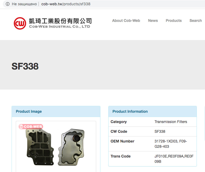

3. Cob-web SF338A (фильтр грубой очистки).

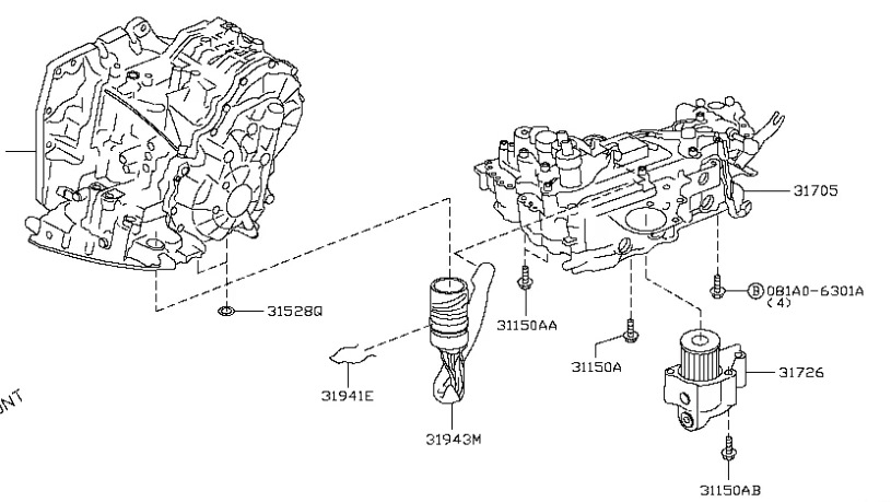

Второй — фильтр тонкой очистки. Вот схема, чтобы вы понимали где он находится (по сути рядом с гидроблком):
ОЕМ (оригинальный номер) фильтра тонкой очистки — 31726-1ХА03. Неоригинальные производители и номера:
а). Linesoon K009710 (фильтр тонкой очистки)
б). Cob-web SF338CF (фильтр тонкой очистки)
в). Precision International IPN6-73575RA / A819013

Вот схема, где видна прокладка поддона и гидроблок RE0F08A/B:

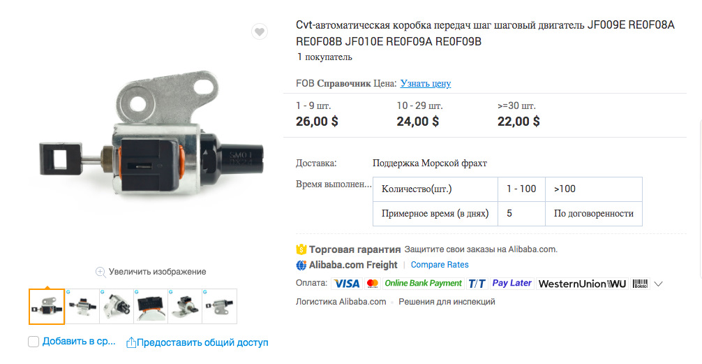

Стоимость нового степ-мотора для вариатора Jatco JF009e составляет $25 — $50. Его достаточно легко купить на зарубежных сайтах. И это конечно же дешевле, чем менять вариатор целиком на контрактный.
Тоже самое касается и соленоидов. Часто, в случае ошибок по линейным соленоидам- их проще поменять на новые. Ошибки P0745 и P0746 — PC SOLENOID A. Ошибки P0776 и P0778 — PC SOLENOID B.
На том же самом алиэкспрессе набор из 4 соленоидов вместе со степ-мотором стоит около $100 — $120.

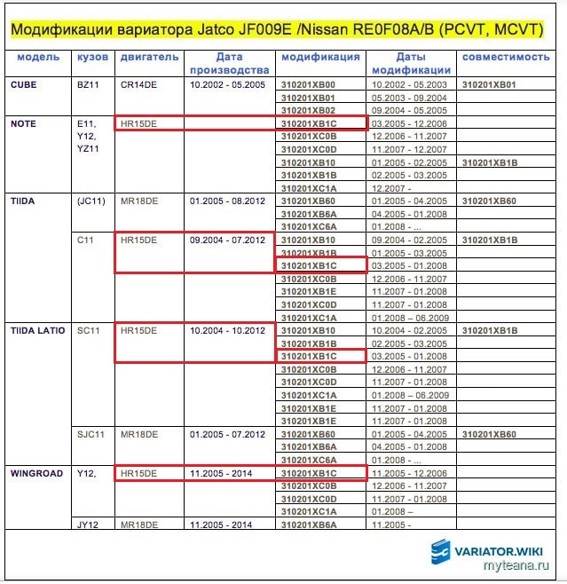

Важно! Помимо модели вариатора, есть такое понятие, как "модификация" вариатора. В рамках моделей RE0F08A и RE0F08B есть много(!) разных модификаций. При этом, модификации там – разные и часто не взаимозаменяемые между собой (так как разные двигатели, то разные колокола вариаторов, другие точки крепления, разные датчики, другие настройки гидроблока и т д). Об этом многие забывают и потом “попадают на деньги”. Лучше учиться на чужих ошибках, логично? )))
Некоторые ошибочно думают, что модификация указана та подкапотной табличке (рядом с моделью вариатора): RE0F08A FI 54, RE0F08A GH 54, RE0F08B GH54 и т д.
На самом же деле, обозначения FI 54, GH 54 — не имеют отношения к вариатору. Это Axle (на английском) или eje (на испанском), о чём есть указание на этой же самой табличке, посмотрите внимательно. В переводе на русский, это данные по оси (центральному валу, то есть приводу колёс).
Название (номер) модификации указан на самом(!) вариаторе. Причём указан дважды. В виде бумажной наклейки и в виде выбитых цифр на самом корпусе. Указывается так же год (на фото ниже 06 — это 2006 год) и последние пять цифр модификации (если, например, модификация 31020-1XB6A, то выбито 1XB6A):
Возьмём для примера популярную Nissan Tiida (в кузове SJC11), которая имеет следующие модификации вариатора RE0F08A (Jatco JF009e) в зависимости от периода выпуска вашего автомобиля (эта модификация написана прямо на вариаторе):
310201XB60 (01.2005 – 04.2005)
310201XB6A (04.2005 – 01.2008)
310201XC6A (01.2008 – .
Соответственно, если вы хотите поменять вариатор на б/у (контрактный), то подойдет только(!) ваша модификация. Первые две модификации – практически уникальные (устанавливались только на TIIDA (JC11) и TIIDA LATIO (SJC11) с соответствующими двигателями). А вот последняя модификация (310201XC6A) устанавливалась так же Nissan WINGROAD (в кузове DBA-JY12) выпуска 11.2005 -2014. То есть у вас выбор достаточно ограничен (в плане покупки б/у вариатора). Вот таблица модификаций вариаторов RE0F08A/RE0F08AB (Jatco JF009E) на праворульные автомобили:
Что касается модификаций для "леворульных" автомобилей Nissan Cube (2009-2014) и Nissan Versa (2007-2012) с вариатором RE0F08A/B.

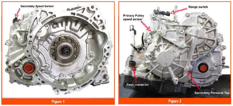

Добрый день. Подскажите, пожалуйста, сколько находится датчиков скорости на вариаторе RE0F08A-F154
Добрый день.
Выше/ранее мы уже писали, что вариаторы модели RE0F08A / RE0F08В не выгодно ремонтировать, соответственно они к нам в ремонте не приходят (машины с этой моделью вариатора практически не приезжают). По этой причине мы не сможем вам помочь — у нас просто нет опыта по диагностике/ремонту данной модели.
С уважением,

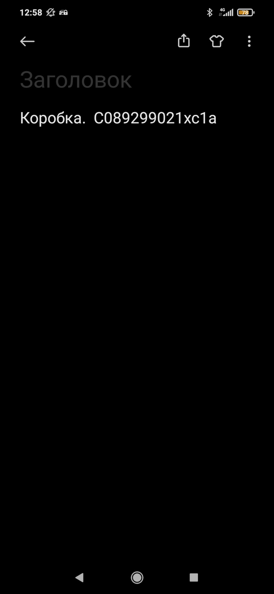

Здравствуйте, тоже собрался заменить вариатор на Ниссан ноут е 11 2009г. . Подскажите пожалуйста где искать эту наклейку на коробке и гравировку? Под капотом всё облазил, может быть надо что-то открутить? Где искать?🤔
Под капотом (на коробке) вы и не увидите. Нужно смотреть на подъёмнике снизу.

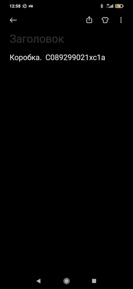

Спасибо. Наклейку так и не нашел, зато сняв аккумулятор и отодвинув шланг увидел гравировку на корпусе с верху, как на фото 9107301XC1A. Я так полагаю мне надо чтоб на контракте были схожие крайние цифры 1XC1A? Я правильно понял?
Здравствуйте. Судя по таблице номеров вариаторов указанного вами нет. Есть 310201ХС1А. Где ошибка ? Или просто нет в таблицы вашего вариатора ?

Здравствуйте. А датчики скорости где у ref08b находятся? Вторичный. Есть ли возможность его заменить?
В статье выше есть изображение —

Здравствуйте, подскажите пожалуйста подойдёт ли коробка от Nissan Tiida или другого автомобиля с идентичной моделью и модификацией?
У меня Nissan Wingroad Y12 HR15DE
Модель: Re0f08a f154
Модификация:310201xb1с
Добрый день.
У вас модификация 31020-1XB1C. Соответственно и искать вам надо только эту модификацию. Ставилась ли данная модификация 1XB1C на другие автомобили — у меня нет информации. Но скорее всего не устанавливалась.

Приветствую! Я совсем запутался… У меня ниссан Тиида С11 ресстайл 2008год.
Кажется накрылся вариатор, ошибка по низкому давлению р0868, и по заклиниванию соленоида контура А. Р0746. Машина еле набирает обороты и едет всего 10км в час.на холодную шумит как троллейбус. У меня коробка re0f08b судя по таблице. Наклейка на вариаторе выцвела а то что выбито прикреплю фото. Я так понимаю смысла ремонтировать нету, но искать контракт мне по номеру reofo8b ? + Чтоб было выбита такая же модификация?
Добрый день.
1. Так как на сегодняшний день запчасти на эту модель вариатора — дорогие (один только новый оригинальный ремень стоит около 40 000 руб), то ремонт вариатора данной модели выйдет скорее всего за 100 000 рублей и дороже. И это именно по причине высокой стоимости запчастей. Ремонтировать или нет — решать вам.
2. Если покупать б/у вариатор, то покупать нужно конкретно своей модификации (которая установлена у вас). Номер модификации выбит на метале корпуса коробки (плюс есть бумажная наклейка, фото есть выше в статье).
Соответственно, если (предположим) у вас установлена модификация 1XC1A, то и покупать нужно только 1XC1A.

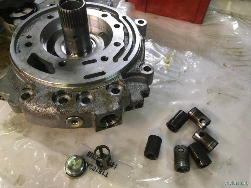

Подскажите пожалуста, есть ли в этом вариаторе тот самый клапан, который стоит в маслонасосе и делает мозги?
Да, в этом вариаторе есть насос и в нем есть данный проблемный "редукционный клапан насоса вариатора". Насос и сам клапан почти такой же, как на вариаторе JF010e (RE0F09A/B). У нас в блоге отдельная статья есть по ремонту/замене данного клапана вариатора — Замена клапана масляного насоса в CVT JF010e (RE0F09A/B).
Спасибо вам!
Jatco

Здравствуйте, у меня нисан вингроад Y12 выдал ошибку 1778 замена степ мотора какой именно нужен по марке?
Добрый день.
Не совсем понятно, какая именно у вас модель вариатора стоит (у вас под капотом есть табличка, где указана модель вариатора). Если у вас стоит вариатор RE0F08A/B (он же Jatco JF009e), то к нам в Москве (в силу отдалённости нашего региона от Приморья) вариаторы JF009e приходят сейчас в ремонт крайне редко.
По поводу марки (номера) степ-мотора. Компания Jatco не присваивает отдельных артикулов степ-моторам. Возможно, это зачем-то делает Ниссан, но у нас нет данной информации от них.
Считал REOF08B GH54 что за вариатор?
здравствуйте, не могу найти каталожный номер степ мотора вариатора re0f08b.
нашел 31947-1XA00 (jf010e), но не уверен, что это он.
подскажите, степ моторы jf009e, jf010e взаимозаменяемые?
Добрый день.
По поводу взаимозаменяемости степ-моторов (на JF009e и JF010e) не смогу вам точно сто процентов подсказать (скорее всего они взаимозаменяемые, но для сто процентной уверенности их надо как минимум сравнивать между собой), А вариатор JF009e устанавливался в основном на возрастных праворульных автомобилях, соответственно к нам в Москве (в силу отдалённости нашего региона от Приморья) вариаторы JF009e приходят сейчас в ремонт крайне редко
Здравствуйте, как определить два датчика или один стоит на вариаторе.вариатор RE0F08B.2007 год праворукая
Здравствуйте. Нужно просто взять и посмотреть — сколько датчиков конкретно на вашем вариаторе. Потому что модификаций (в рамках этой одной модели) много. И нет никой таблицы, которая бы структурировала эту информацию в рамках модификаций (касаемо именно количества датчиков).

Говорится- Отличия вариатора RE0F08A от RE0F08B. В вариаторе 08В круглый теплообменник стоит на самом вариаторе, а у 08А охлаждение идёт через нижний бачёк радиатора охлаждения ДВС. Там разные гидротрансформаторы, гидроблоки и их настройки.
Ну так вот у меня Ниссан тиида 2007 г.в
Правый руль, на табличке RE0F08B
Хотя охлаждение идёт через нижний бачок радиатора.модификация СО75080821ХСОВ, совпадает с Вашей таблицей и годом выпуска…
Добрый день. Возможны вы правы. У нас в московском регионе вариаторов RE0F08A и RE0F08B крайне мало (они очень редко приезжают к нам на диагностику), чтобы грамотно изучить этот вопрос.
Добрый день! Ниссан ноут е11 правый руль 2005 год, двигатель hr15, ошибка p1720 и p1715 Коробка встаёт в аварийный режим и едет Только на третьей передачи, заменили коробку на контрактую проблема не ушла? Можете подсказать в чем может быть причина? Датчик Акпп менял верхний, изменений нет.
Добрый день.
1. У вас два датчика — датчика вращения первичного вала и датчика вращения вторичного вала. В вариаторе данной модели виновником данных ошибок часто бывает именно датчик выходного вала.
Лучше начать сразу с проверки сигналов на самом блоке CVT или ограничиться проверкой питания на датчике. При включенном зажигании можно вольтметром проверить наличие +12 Вольт на разъёме датчика, он расположен на верхней части корпуса трансмиссии. Если датчик у вас выдаёт не более 1 Вольта и блок CVT как раз не видит с него сигнал, то он выдаёт парную ошибку 1715; 1720.

Добрый день. Можете написать артикул степ мотора для Ниссан куб 2007г, Кузова: YZ11, Двигатель: HR15DE ?
1. У него нет отдельного артикула (да, так бывает, ведь ни Nissan ни Jatco не продаёт такие детали). На самом корпусе написано SM010X24
2. Даже в Китае пишут просто — "шаговый двигатель JF009E RE0F08A RE0F08B JF010E RE0F09A RE0F09B" (пример ниже):

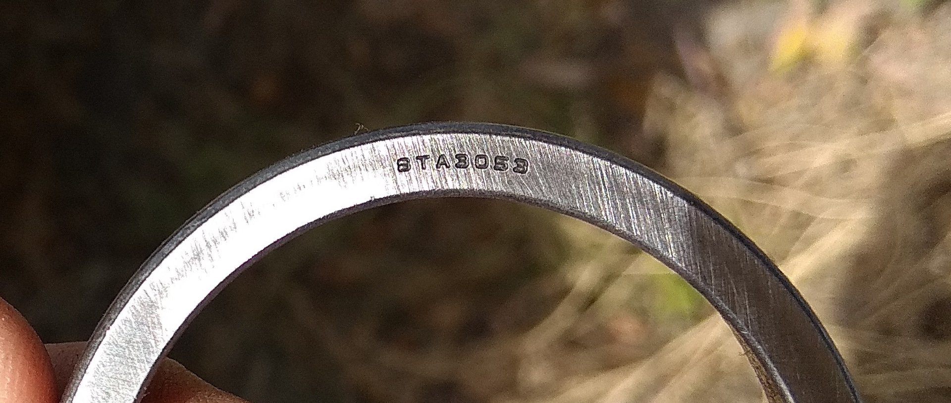

Загудел подшипник на промежуточном вале, разобрал а новый подшипник, для замены найти не могу. кому только не писал. Подшипник KOYO K5 STA3053 JAPAN . Может вы подскажите где можно купить ? www.drive2.ru/l/542455332631216301/
То что вы ищите — очень и очень редкая позиция (не "расходник"). Предполагаю, что реальный каталожный номер — иной (не KOYO K5 STA3053):
1. Вот каталог конических подшипников Koyo (дюймовые размеры) — koyo.jtekt.co.jp/en/assets/file/pdf/catbs001en.pdf Там нет каталожного номера STA3053
2. Вот все(!) каталоги по всем по всем подшипникам Koyo — koyo.jtekt.co.jp/en/support/catalog-download/
3. Вот тут указатель по номенклатуре подшипников Koyo -handel.pro/content/catalo…4419780ca6/EN/Koyo%20Ball, %20Needle%20and%20Roller%20Bearing%20Nomenclature%20Guide.pdf
Задача — снять все размеры снятого подшипника (по последней ссылке подробно расписано как правильно). И далее уже искать по правильным(!) размерам. Возможно (как вариант) по размерам сможете найти у другого производителя, так как есть вероятность, что сама компания Koyo на данный момент времени уже сняла данный подшипник с производства. Ведь вариатор RE0F08A не выпускается уже много лет. И возможно, что производитель вариаторов (Jatco) была единственным покупателем данного подшипника. Но (как вариант) по точным и правильным размерам — сумеете найти у других производителей (пусть и не в РФ).

На ваш взгляд : Cob-web SF 338 нормальный аналог ? Другие что-то не ищутся
Добрый день.
Вполне нормальный аналог.

2. Речь идёт о фабричном исполнении радиатора а не самодельном.Термостат отсутствует. Всю зиму температура жижи 30-40 градусов, насколько это вредно?
Ездить с педалью больше чем на 30-40% с такой температурой вариатора нельзя. Термостат однозначно нужен
Ездят и не парятся.
У вас написано что CVT с приводом на задние колёса или 4вд есть, это какие авто?
На некоторых ниссан куб ставился дополнительный радиатор и без термостата.Как на ресурс это отражалось?
Положительно 100%
Доп радиатор без термостата в -20 = езда на никогда не прогретой коробке
1. В этой статье нет информации, что вариатор Jatco JF009e имел модификации с приводом на задние колеса. Речь шла о разных приводах(!) на передние колеса.
2. Дополнительный радиатор (как вид тюнинга) ставят, если сам вариатор греется (в силу каких-то причин). Но вопрос, а почему он греется (выше нормы)? Если вы живёте (условно) в Краснодарском Крае, у вас летом на улице за 40 градусов и вы регулярно ездите по горным серпантинам — то причина нагрева понятна. И тут дополнительный радиатор — грамотное решение проблемы.
Однако чаще всего причина нагрева вариатора — неисправный гидротрансформатор (бублик). И в этом случае установка дополнительного радиатора — это купирование симптома. Суть же схемы одна: оттянуть неизбежную капиталку вариатора.
