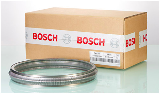

а) Bosch Transmission Technology BV (Тилбург, Нидерланды). Основной и самый старый (с 1973 года) производитель металических ремней для вариаторов в мире. Ранее компания называлась "Transmissionie от Van Doorne". Всего выпустили более 50 млн. ремней. Выпускают ремни под маркой Bosch и поставляют продукцию как на конвейеры многих мировых производителей вариаторов (Toyota, Renault / Nissan, Honda, BMW / Mini, Subaru, Mitsubishi), так и на вторичный рынок. Ремни выпускают на трех предприятиях — во Вьетнаме, Мексике и Тилбурге (Нидерланды). Обратите внимание, что в Китае завода Bosch Transmission нет.
б) CVT Pushbelt BV (Нидерланды). С 2011 года выпускают 12 моделей ремней на популярные вариаторы под своими собственными артикулами. Ремни этого производителя на вторичный рынок РФ не поставляются по причине введения европейских санкций против РФ. Но продукцию этого предприятия можно встретить в странах Западной Европы.
в) CVTEC (Япония), входит в Aisin Group. Это единственный специализированный производитель ремней CVT в Японии. Изначально (с 2002 года) это было совместное предприятие между Bosch Group и Aisin AW Co., Ltd. Но в 2006 году Toyota Motor Corporation выкупила акции Bosch Group. Сейчас они производят металические ремни для вариаторов Aisin (для автомобилей Toyota, Daihatsu, Mazda). Имеют три завода внутри Японии. Совокупно выпустили около 20 млн. ремней.
г) Schaeffler Gruppe (Германия). Производят металические цепи (не ремни) под брендом "Luk". Их применяют вместо металических ремней в некоторых моделях вариаторов (например Jatco JF017e).
В России на вторичном рынке чаще всего можно встретить ремни под маркой Bosch, которые производят как сама компания Bosch Transmission Technology BV, так и многочисленные китайские предприятия, которые продают свою продукцию под маркой Bosch (по факту и по сути — это поддельные ремни). Однако нумерация (артикулы) у них идентичные:

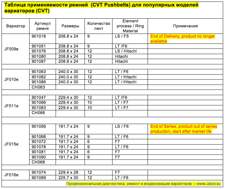

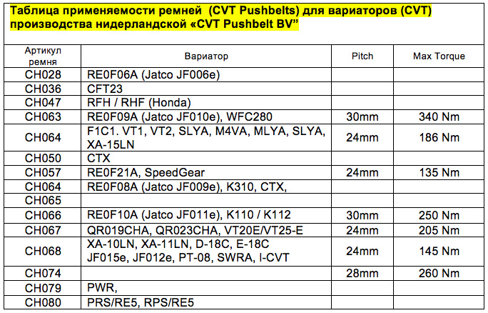

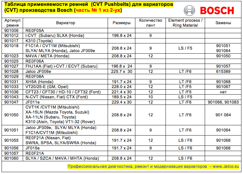

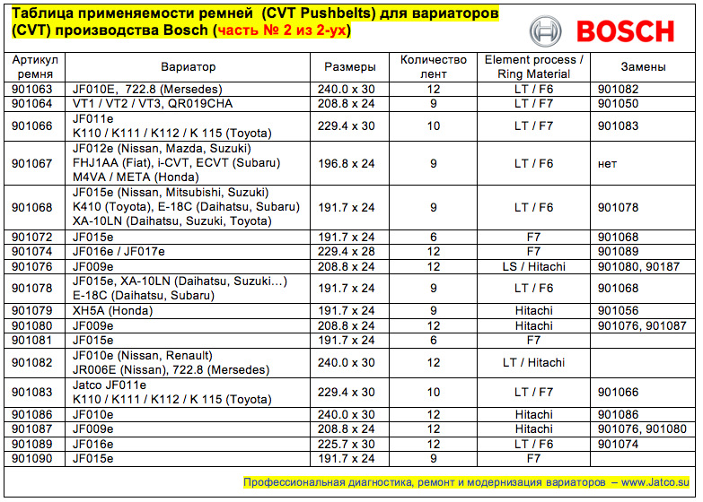

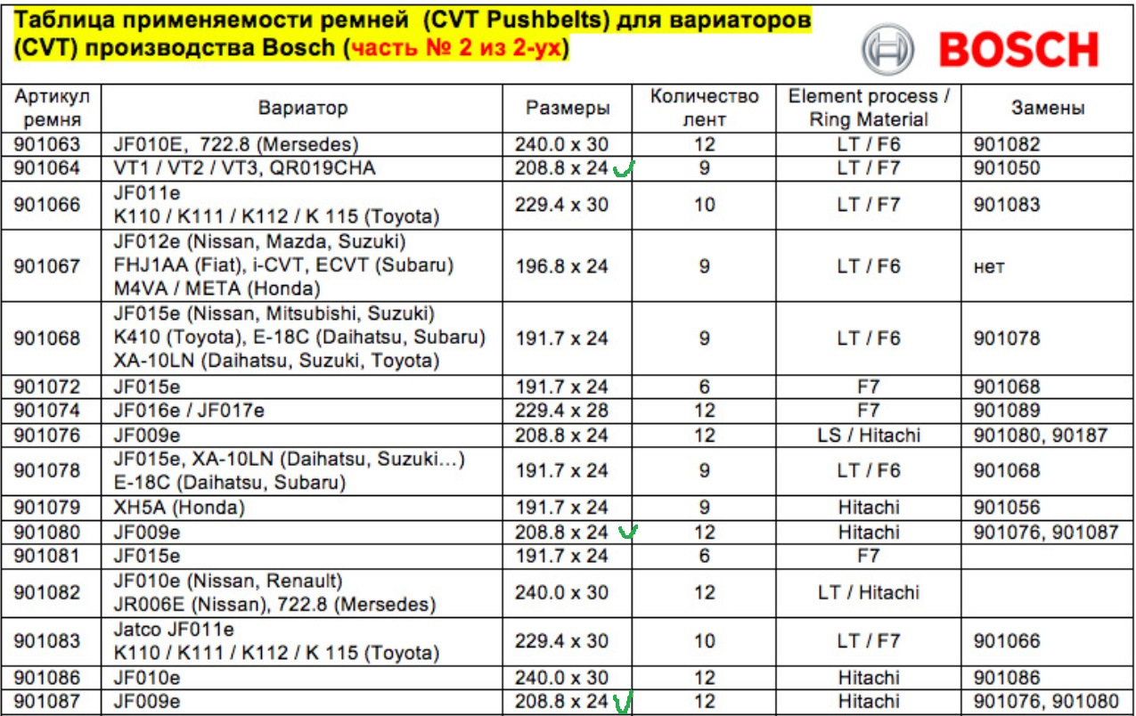

Таблица применяемости ремней (CVT Pushbelts) для вариаторов (CVT) производства нидерландской «CVT Pushbelt BV” (актуально для стран Западной Европы):
Обратите внимание. Для самых популярных моделей вариаторов Jatco есть выбор(!) той или иной модели ремня. При этом некоторые модели ремней (у той же Bosch) уже сняты с производcтва:
Вызывает вопрос, а чем же отличаются те или иные модели металических ремней, если для одной модели вариатора предлагаются разные(!) модели ремней? Всё просто. Одна и та же модель вариатора устанавливалась с разными двигателями на разных моделях автомобилей. Соответственно были разные требования к вариатору и к металическому ремню в нём. Количество металических лент и ширина ремня — напрямую влияли на размер крутящего момента, который может "переварить" данный вариатор. Вот ниже таблица, которое это показывает:

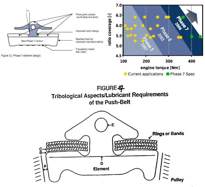

Помимо размеров (количества лент и толщины), ремни производились/производятся по разным технологиям. Графы "Element process / Ring Material" в таблицах выше — показывают это. Материал лент (Ring Material) F5 был разработан в 1997 году и рассчитан на меньший крутящий момент, чем F6 (с 2002 года) и F7 (с 2006 года). Самую последнюю технологию производства стальных лент ремня (Hitachi) разработали в 2014 году, но она применяется не на всех моделях ремней (только для вариаторов JF009e и JF010e):
Обратите внимание, что вовсе не обязательно при замене ремня — выбирать ремень изготовленный по "последней" технологии (F7). Это более дорогие ремни (нежели F5 и F6) и не обязательно ваш автомобиль вообще нуждается в усиленном ремне (так как это зависит и от веса автомобиля и от двигателя и от целей назначения машины. Если есть сомнения или вопросы — можете проконсультироваться у специалистов (например, позвонить в нашу компанию).

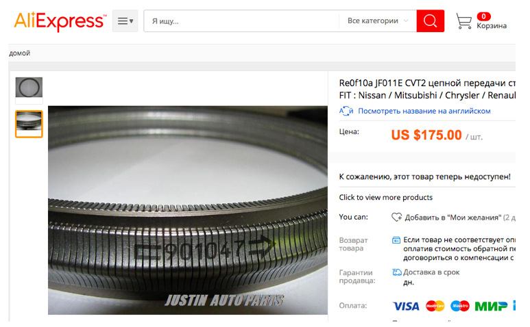

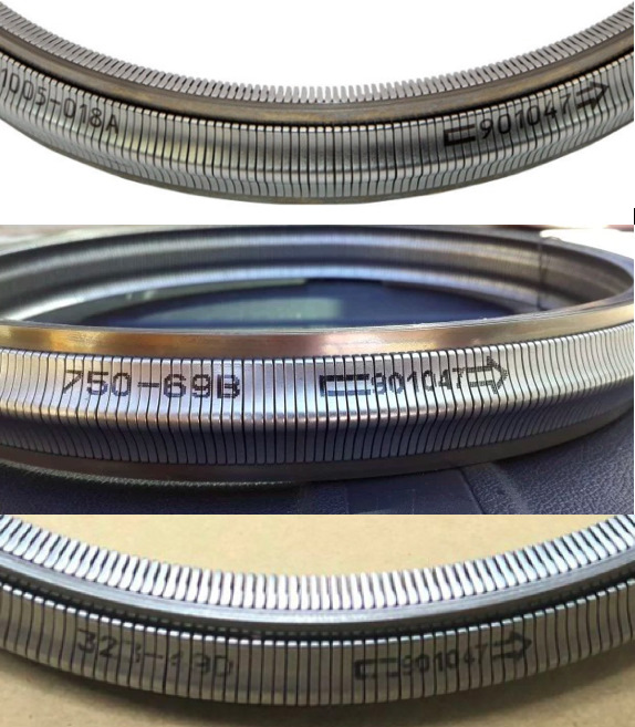

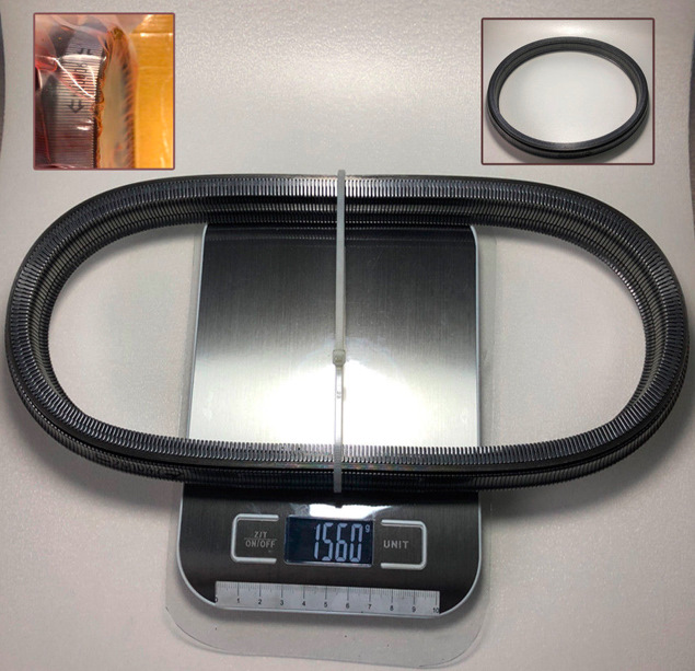

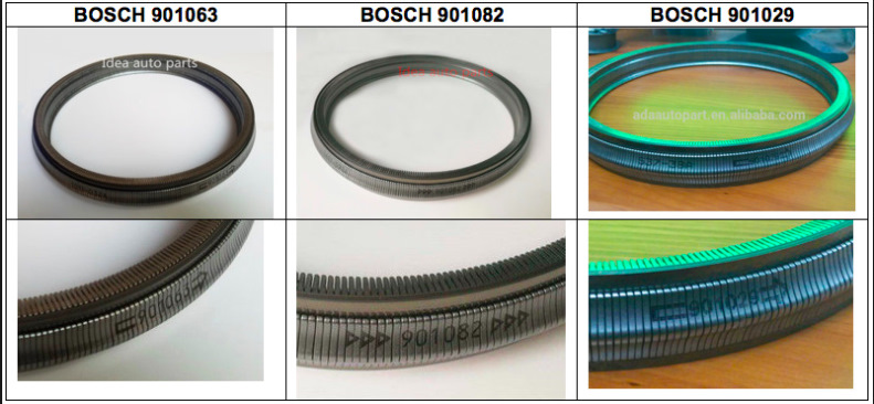

2. Так как качественное производство металических ремней для вариатора — это достаточно сложный производственный процесс, то фактически металические ремни для вариаторов (оригинальные) выпускаются пока всего тремя фирмами. О них было выше. Однако оригинальная продукция (сделанная по современным технологиям) — не может быть дешевой. Отпускная оптовая цена завода Bosch Transmission Technology BV (оригинальных ремней под маркой Bosch) 250 — 350 евро (в зависимости от модели ремня). Прибавьте доставку и растаможку. Поэтому в том же Китае ремни для вариаторов давно научились "подделывать". Чаще всего подделывают ремни так же под брендом Bosch. Такие ремни изготавливаются по другой технологии, используется другая сталь и ресурс поддельного ремня сильно ниже, чем оригинального. Часто даже при маркировке используется другой шрифт и сам ремень весит меньше.
Оригинальный ремень CVT изготавливается путем сбора 400 или более небольших металлических пластин (сегментов ремня) в кольцо, которое может быть уложено в несколько слоев при формировании тонких колец из специальной высокопрочной стали с зазором в несколько микрон(!).
В русскоязычном интернете (на всевозможных досках объявлений) можно встретить предложения о продаже якобы оригинальных металических ремней Bosch по цене 10 000 — 15 000 рублей. Это всё — поддельные ремни (под артикулами Bosch). Отличается шрифт, упаковка, вес ремня…
Крайне не рекомендуем покупку таких ремней. Мы просто уже сталкивались ранее с такими ремнями (наши клиенты покупали и привозили их нам на установку в свои вариаторы). После сборки с неоригинальным ремнём — вариатор "ходил" от двух недель до двух месяцев. Потом ленты вытягивались и происходил разрыв ремня. Дело в том, что ремень вариатора — это та деталь, которая несёт максимальную нагрузку в вариаторе и на которой экономить — нельзя. Вы можете (при ремонте вариатора) сэкономить на сальниках и прокладках (поставить неоригинальные), так же можете установить неоригинальные фрикционные диски и т д. Но ремень — только оригинал (экономия на нём выходит боком). Не повторяйте чужих ошибок.
Если вы опасаетесь купить неоригинальный (поддельный) ремень — приезжайте к нам, мы (при ремонте вариатора) устанавливаем только оригинальные ремни и даём гарантию до 14 месяцев на работу и на запчасти (включая ремень). Если возникли какие-либо вопросы — звоните

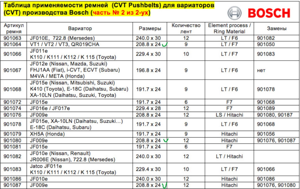

Здравствуйте!

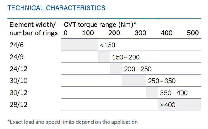

1)Подскажите пожалуйста, можно ли в CVT VT2 заменить ремень 901064 на 901080 или на 901087? На них ламели такие же?
UPD Разобрался, 901080 и 901087 ставились на коробки, в которых меньше перевариваемый момент, и смысла в этих ремнях нет, т.к. не смотря на то, что колец больше, ремни тянут меньше.
2)И стоит ли это вообще делать, если основная задача — это сделать запас по растяжению ремня, при минимальных потерях? К потерям я отношу больший расход топлива, т.к. более "толстый" ремень двигателю будет тяжелее крутить на валах.
UPD Исходя из первого пункта, ответы на второй уже не нужны.
3)Как проверить старый ремень на растяжение. Видно выработку на рабочих сторонах ламелей, но пока вариатор был живой, было подозрение на растяжение, т.к. был затык перед началом движения, и было ощущение, что ламели перестраивались на лентах.

Почему на ремень 901029 ни чего не написано в таблице?
Потому что ремень Bosch 901029 изначально был предназначен для вариатора модели RE0F08A. А в случае каких либо проблем с вариаторами RE0F08A/B — его нет экономического(!) смысла ремонтировать. Причина в том, что новые запчасти на RE0F08A/B — изначально не дешевые. А б/у вариатор RE0F08A/B стоит сейчас 15 000 — 25 000 руб. И логично, что когда люди понимают такую математику, то они принимают решение о покупке б/у вариатора данной модели.
Компания Bosch Transmission Technology сняла ремень Bosch 901029 из своей производственной гаммы (нет спроса просто). Есть только какие-то складские остатки…
В вариаторах RE0F08A и RE0F09A (он же Jatco JF010e) используется ремень одинакового размера. Таким образом, вместо Bosch 901029 можно поставить другие ремни —
У меня Теана 3.5 с 10м вариатором, мне поставили 29й ремень, прошёл он 80т.км. И порвался, ни каких симптомов не было, просто ехал спокойно и порвался
Пробег всего в 80 000 км для нового(!) ремня — это очень мало. Варианты (причины) могут быть разными.
1. Это мог быть не настоящий, а поддельный (под Bosch) ремень из Китая. Таких ремней в РФ продаётся большинство. У них сталь изначально другой плотности. Об этом написано выше.
2. В вариаторе могло быть давление выше/ниже нормы. Ленты ремня вытягиваются при неправильном давлении и ремень рвется. То есть при ремонте вариатора — не убрали причину низкого давления, что со временем привело к разрыву ремня.
3. Ремень Bosch 901029 изначально создавался под другой вариатор — RE0F08A (который устанавливали на автомобили с бензиновыми двигателями 1,5 и 1,8 литров). А вариатор Jatco JF010e (который у вас на Теане) под двигатель 3,5 литра. Соответственно, ремни хоть и одинаковых(!) размеров (и по идее взаимозаменяемые), но вполне возможно, что они изначально рассчитаны производителем (Bosch) под разные(!) крутящие моменты.
