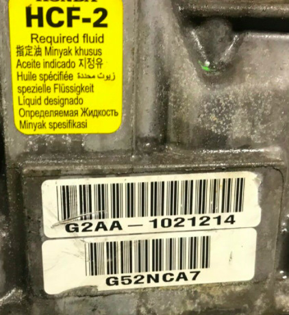

Данные автомобили помимо турбированого двигателя 1.5 (модели L15B7) оснащаются так же и хондовским вариатором модели LL-CVT, но разных модификаций (MCKA, BA7A, BRHA, BRGA).
Вот ниже мы составили специальную табличку и подготовили фотографии:
Информации о данном вариаторе очень мало (в том числе и на английском языке), а спрашивают нас об этом вариаторе всё чаще и чаще. Мы решили подготовить отдельную небольшую статью и рассказать вам о нём. Скажу сразу — в ремонт данные вариаторы LL-CVT (модификаций MCKA, BA7A, BRHA, BRGA) приходят пока очень редко. Модель вариатора LL-CVT достаточно свежая и пока пробеги маленькие. Тем не менее раз в месяц к нам приезжают и "средний чек" на ремонт вариатора LL-CVT выходит (опять таки, на сегодняшний день) в пределах 60 000 — 90 000 руб. Причина — дорогие новые детали (сама то работа недорогая, всего 10 000 руб перебрать вариатор, основные затраты это именно детали, а они привязаны к курсу доллара).

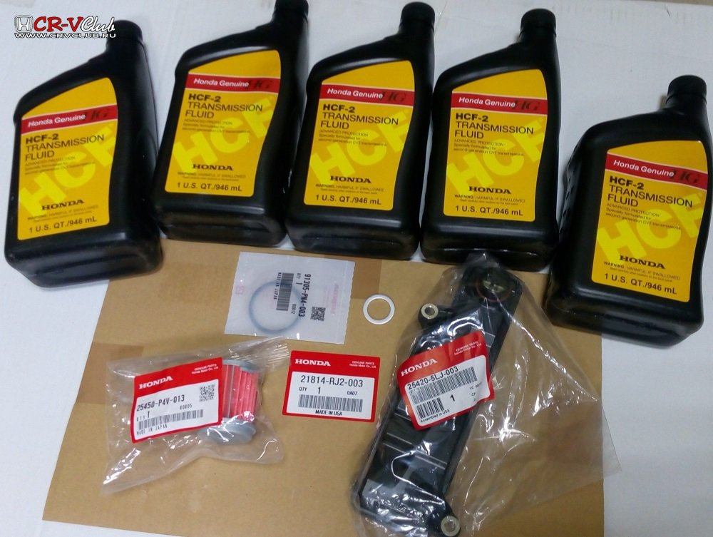

Каталожные номера оригинальных расходников:
1. Фильтр грубой очистки (Strainer Assy) — 25420-5LJ-003 (он же номер 254205LJ003)
2. Фильтр тонкойочистки за маслоохладителем (Filter) — 25450-P4V-013
3. Прокладка поддона (Gasket, oil pan) — 21814-RJ2-003
4. Рекомендуемое масло — Honda HCF-2. Объём при смене — 3,7-3,9 QTS (это 3,5 — 3,7 литра).

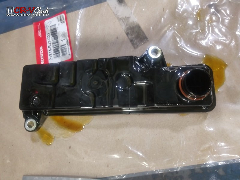

Фильтр грубой очистки (Strainer Assy) — 25420-5LJ-003 находится в поддоне вариатора:

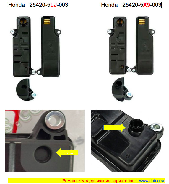

Обратите внимание вот на какой важный момент. Оригинальный фильтр Honda 25420-5LJ-003 (он же номер 254205LJ003) внешне очень сильно похож на фильтр с другим каталожным номером, а именно 25420-5X9-003 ( он же 254205X9003). У них одинаковые размеры, и внешне их очень трудно отличить друг от друга. Фильтр 25420-5X9-003 предназначен для других моделей вариаторов Honda (те что идут с двигателем 2,4 литра) и имеет отличие, которое проще показать вам на фотографиях ниже. Эти два фильтра не взаимозаменяемые. Обратите внимание на это, так как каждый третий(!) кто покупает себе фильтр — ошибаются (а это никому не нужные лишние расходы):

Масло для вариатора LL-CVT
Масло для вариаторов модели LL-CVT ( MCKA, BA7A, BRHA, BRGA) используется только(!) спецификации Honda HCF-2. Необходимо (для замены) всего 3,7 литра.
Оригинальное масло в зависимости от рынка продажи имеет разную упаковку и разны каталожные номера. Вот для вас мы специально собрали артикулы:
1. HONDA Артикул: 0826099964. Емкость: 4 л, (металическая канистра)
2. HONDA Артикул 0826999905HE. Емкость: 4 л, (пластиковая канистра)
3. HONDA Артикул 08200HCF2 Емкость: 0,96 л. (пластиковая канистра)

А вот фото фильтра грубой очистки (25420-5LJ-003) взятое из бортжурнала пользователя Александра ( xfact). Обратите внимание на состояние (это к вопросу зачем его всё-таки желательно поменять):

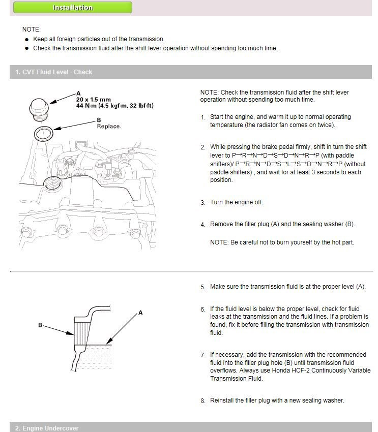

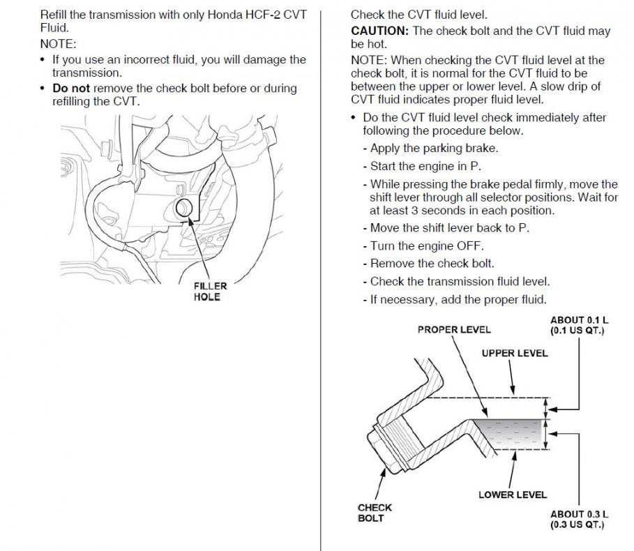

уровень жидкости проверять на заглушенном двигателе!читай мануал.

Почему автор никак не отвечает на поправки по замеру уровня жидкости?

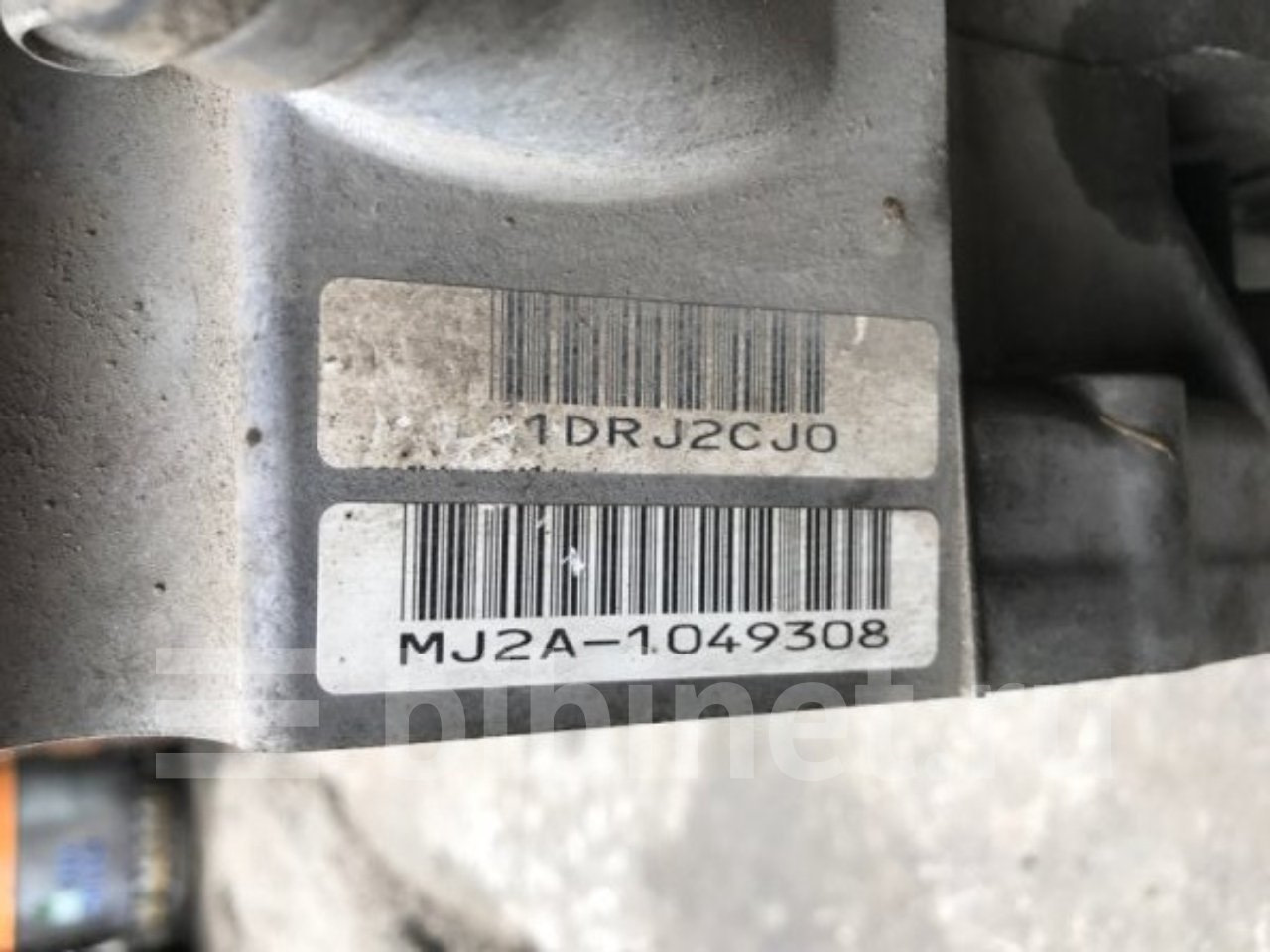

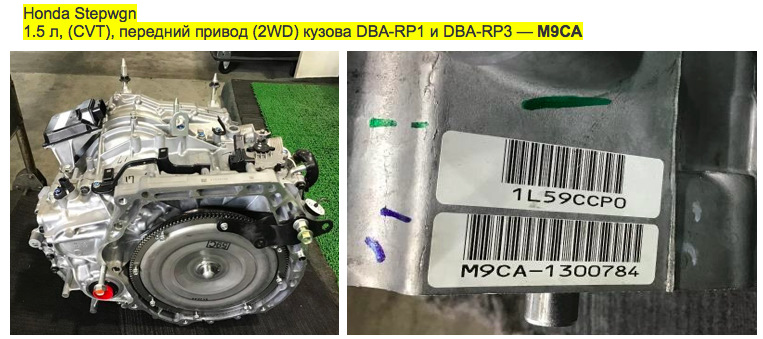

Добрый день! С праздниками всех! Буду благодарен за совет! Автомобиль Хонда степвагон rp3 2015 года, вариатор M9CA, при замене жидкости, мастер выкинул вместе с фильтром грубой очистки пластиковую трубку, соединитель фильтра и гидроблоке, после этого на авто проехал примерно 50 км, в спокойном городском режиме, ничего в работе при этом не заметил, опомнился на сл.день, звонок мастеру, приезд на станцию, снятие поддона и заказ по итогу трубки. Вот вопрос, критично это для вариатора и как можно его проверить? Сейчас авто стоит ждёт трубку, можно ли его в заглушенном состоянии откатить пару метров, благодарю Вас за ответ!
Добрый день. К нам не приезжают вариаторы M9CA. Не можем вам ничего подсказать по данному вопросу.

"НА ЗАПУЩЕННОМ ДВИГАТЕЛЕ" сервис мануал Honda гласит проверять на остановленном двигателе и только!

В японском мануале Honda DBA-RW2 сказано про проверку уровня
"Проверку уровня трансмиссионной жидкости рекомендуется проводить сразу после глушения двигателя. Не дожидаясь остывания масла
1.Поставьте автомобиль на стояночный тормоз и заведите двигатель
2. Удерживая педаль тормоза последовательно переключайте рычаг выбора передач в положения P (Парковка) → R (Реверс) → N (Нейтраль) → D (Драйв) → S (Спорт) → D (Драйв) → N (Нейтраль) → R (Реверс) → P (Парковка), удерживая каждую позицию примерно 3 секунды
3, Заглушите двигатель
и только после этого откручивать контрольную пробку и смотреть уровень.
Уровень должен быть по верхнюю кромку сливного отверстия
И также при правильном уровне, может упасть 1-3 капли масла, это говорит о том, что масло четко по верхней границе находится

И указание на "заглушите двигатель" встречается не в одном мануале. Помня о том, что у Хонды даже в автоматах уровень проверяется на заглушенном двигателе, предполагаю ошибку у Вас. Ждем разъяснений и ссылок на мануалы, картинок…
Нестыковочка какая-то, поясните. Accord 2013, проверка указана на ЗАГЛУШЕНОМ двигателе. Можно показать мануал, на который Вы опираетесь?
Как поставить дизлайк статье?
Напишите в комментариях, с чем именно вы не согласны (так как критика должна быть обоснована). И да, это вполне нормально, что вы с чем-то несогласны.

CRV 2.4 2018 USA, вы утверждаете, что на двигателе 2.4 вариатор с фильтром 25420-5X9-003, тогда как на hondapartsnow по vin подтягивается 25420-5LJ-003 ?
Нигде в тексте нет(!) утверждений, что, якобы, на "CRV 2.4 2018 USA, с 2.4 стоит фильтр с номером 25420-5X9-003". Это написали исключительно вы.
1. Данная статья о конкретных моделях вариаторов (список моделей выше), которые устанавливались в том числе на Honda CR-V с двигателем 1.5 Turbo (L15B7). И на данном вариаторе используется фильтр грубой очистки (Strainer Assy) — 25420-5LJ-003
2. Фильтр 25420-5X9-003 часто покупают ошибочно, он отличается "носиком" (фото были выше) и он ранее(!) устанавливался на вариаторы других моделей, которые (в свою очередь) долгое время использовались в том числе на Honda CR-V с двигателем 2.4. Однако обратите внимание, что в статье нет ни слова про год(!) производства Honda CR-V с двигателем 2,4. Как и про страну производства Honda CR-V.
3. Каталоги часто ошибаются, это нормально. Фильтр зависит от модели вариатора прежде всего. Вот ниже вам принскрин по применяемости фильтра 25420-5X9-003

Номер уплотнительной алюминиевой шайбы под сливной болт, не подскажите?
Honda 90471-PX4-000 Washer, Drain Plug (18MM)
Honda 90471-PX4-000Washer, Drain Plug (18MM)

Здравствуйте,
Делал замену масла в вариатора по вашей рекомендации. Авто civic fk7, двигатель l15c. Все фильтра масла и прокладки оригинал. Слилось 4 литра масла. Залил обратно 4 литра нового масла и на прогретом моторе открутил контрольный синий винт, масло не вытекало, начал доливать по 100грамм, в итоге залил 4,7 литра но масло так и не выливается, что не так делаю? Спасибо за совет.
Проверяется уровень на ЗАГЛУШЕННОМ двигателе.

Прокладка поддона ( Gasket, Oil Pan) — Honda Part No.: 21814-5T0-000

Подскажите, пожалуйста, на Honda StepWGN 4 поколение рестайлинг какая модель вариатора?
Honda Stepwgn (2015 — 2020) имеет следующие модификации CVT:
а) 1.5 л, (CVT), полный привод (4WD) кузова DBA-RP2 и DBA-RP4 — M9DA
б) 1.5 л, (CVT), передний привод (2WD) кузова DBA-RP1 и DBA-RP3 — M9CA
в) HYBRID (кузов DBA-RP5) — LFAH4
Honda StepWGN 4 поколение рестайлинг это 2012-2015 годы, кузов RK1-6. Я вроде уже сам нашёл

Про фильтра в поддоне, нигде доказательств не нашел что Honda 25420-5LJ-003 не подходит к 2,4 л полному приводу 2017 года, а нужен 25420-5X9-003 . Планирую менять фильтр .
HONDAWORLD в каталогах пишет нужен 5LJ, американские все сайты не видят. Только в этой статье такая инфа
1. Вы визуально(!) видите различие этих двух фильтров? )))
2. Не путайте все модели вариаторов. Эта статья про вариатор(!) модели LL-CVT, который идёт с двигателем 1.5. На данный вариатор идёт фильтр Honda 25420-5LJ-003.

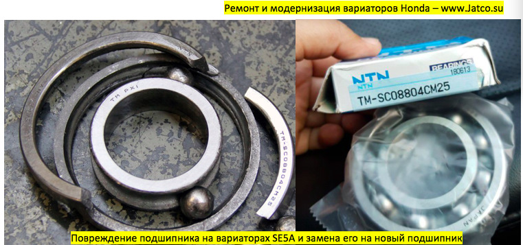

Здравствуйте. Есть опыт ремонта вариаторов SE5A второе поколение?
Добрый день. Хондовский вариатор модели (модификации) SE5A достаточно распространён (его устанавливали на большоv количестве Хонда Фит и Хонда Джаз) и соответственно в ремонт люди обращаются не редко (вариаторов этой модели отремонтировали больше десяти точно). Причина обращения чаще всего — это гул подшипников. Так как одно из частых и проблемных мест вариатора SE5A — это повреждение подшипника первичного вала вариатора, подшипник имеет название NTN TM-SC08804CМ25. Вот ниже фото этого поврежденного подшипника и фото нового:

Откуда информация про то что уровень на заведённой машине нужно проверять?
Вот что указанно дословно в техническом мануале
« 1. Lower the vehicle.
2. Start the engine, and warm it up to normal operating temperature (the radiator fan comes on twice).
3. While pressing the brake pedal firmly, shift in turn the transmissiontoP R N D S L S D N R P position/mode, and wait for at least 3 seconds to each position/mode.
4. Turn the engine off.
5. Remove the filler plug (A) and the sealing washer (B).
NOTE: Be careful not to burn yourself by the hot part.
6. Add the transmission with the recommended fluid into the filler plug hole © until transmission fluid overflows. Always use Honda HCF-2 Continuously Variable Transmission Fluid.
7. Reinstall the filler plug with a new sealing washer.»

в описание к каким моделям относится, можете добавить Honda Stepwgn RP1-4, 5 gen.
У праворульной(!) "Honda Stepwgn" японского производства последнего 5-ого поколения — другие модификации вариатора. Мы не стали их сюда (в одну статью) вставлять, так как иначе получается путаница. В этой статье — конкретно о вариаторах на популярных автомобилях, которые массово сейчас начинают ввозить именно из США и Канады.
А Honda Stepwgn имеет следующие модификации CVT:
Honda Vezel (c таким же двигателем L15B) имеет следующие модификации CVT:
а) 1.5 л, (CVT), передний привод (2WD) кузов DBA-RU1 — S2AA
б) 1.5 л, (CVT), полный привод (4WD) кузов DBA-RU2 — S2BA
Ну и для понимания, дам информацию и по Honda Fit (их продают как в США, так и в Японии). Но внешне машины одинаковые, а вот вариаторы у них тоже разные.
Honda Fit (Japan):
а) 1.3 л, 100 л.с., бензин, вариатор (CVT), передний привод DBA-GK3 — SPOA
б) 1.3 л, 100 л.с., бензин, вариатор (CVT), полный привод (4WD) DBA-GK4 — SR1A
в) 1.5 л, 132 л.с., бензин, вариатор (CVT), передний привод DBA-GK5 — SROA
Honda Fit (USA), производится в Мексике:
1.5 л, 130 л.с., бензин, вариатор (CVT), передний привод (GK) — J5KC
