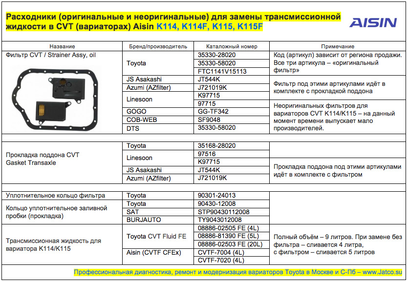

Ниже мы собрали в одну таблицу расходники для вариаторов именно Aisin K114, K114F, K115 и K115F (в том числе оригинальные и неоригинальные фильтры и прокладки):
Следует указать важные(!) примечания к данной таблице.

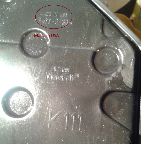

1. Оригинальные фильтра под артикулами Toyota 35330-28020, 35330-58020, и FTC1141V15113 – одинаковые. Просто для разных рынков сбыта есть свои каталожные номера. Соответственно если вы хотите купить "оригинальный фильтр" для вариатора (K114, K114F, K115 и K115F) — то по сути можете выбрать любой из этих номеров (артикулов). Самый распространенный для РФ — Toyota 35330-28020 (банально по нему в РФ больше предложений).
2. Фильтр для семейства вариаторов Aisin K114, K114F, K115 и K115F отличается, от фильтра для семейства вариаторов K110, K111, K111F, K112 и K112F. Как собственно и прокладки поддона у этих семейств тоже разные. Эти фильтры и прокладки не взаимозаменяемые (ранее в интернете неоднократно встречали информацию когда люди ошибочно покупали для вариатора Aisin K114 расходники от Aisin K111.
Вот так вот (с разных сторон) выглядит фильтр для вариаторов Aisin K114, K114F, K115 и K115F:
А вот так вот он крепится на гидроблоке в поддоне вариатора (вид снизу):
3. Прокладка поддона.
На вариаторы (Aisin K114, K114F, K115 и K115F) выпуска устанавливалась прокладка поддона с артикулом Toyota 35168-28020. На данный момент времени (02.2019) есть только одна "неоригинальная" прокладка производства Linesoon, под артикулом Linesoon 97516. Но зато компании JS Asakashi и Azumi (AZfilter) выпускают наборы (прокладка + фильтр). Каталожные номера JS Asakashi JT544K и Azumi J721019K. Какую купить и установить оригинальную(!) или неоригинальную прокладку поддона — выбор за вами.
4. Уплотнительное кольцо заливной пробки (прокладка) и Прокладка сливной пробки масляного поддона. О даных (по сути, "копеечных") расходниках большинство людей забывает. А зря. Очень часто данные прокладки банально повреждаются при замене масла в вариаторе (и потом срочно ищется хоть что-то похожее). Чтобы не попасть в такую ситуацию — проще заранее их заказать/купить.

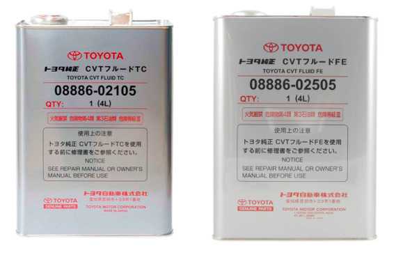

4. Масло. Существует два типа «оригинального» масла Toyota для вариаторов (отличается последними буквами TC и FE):
а. Toyota CVT Fluid TC (артикул Toyota 08886-02105 ТС)
б. Toyota CVT Fluid FE (артикул Toyota 08886-02505 FE)
Производитель этих двух позиций — EMG Marketing Godo Kaisha, Tokyo Japan.
Однако в вариаторах Aisin K114, K114F, K115 и K115F применяется только последнее (Toyota CVT Fluid FE). Тем не менее Toyota CVT Fluid TC (более вязкое) льют в более ранние вариаторы K110, K111, K111F, K112 и K112F и вариаторы на нём прекрасно работают.
Изначально оригинальное(!) масло производилось и продавалось (продаётся до сих пор) в металлических канистрах объёмом 4 литра (артикулы указаны выше). Некоторое время назад появились «пластиковые» канистры объёмом 5 литров (Toyota CVT Fluid FE), выпущенные специально для европейского рынка (Артикул 08886-81390 за 5 литров ). Так же на азиатском рынке (в основном в Тайланде) существуют и 4-ех литровые пластиковые канистры черного цвета (Артикул 08886-81480 за 4 литра)

Процедура замены масла в вариаторах Aisin K114 и K115 такая же, как и в K110, K111, K112 — есть десятки статей в интернете (и даже снято множество видеороликов). Поэтому на этом останавливаться смыла нет. А вот на что стоит обратить внимание, это на момент затяжки болтов и очередность затяжки болтов поддона вариатора.
Моменты затяжки на фильтре — 10Н*м, на болтах поддона 7Н*м. Сливную пробку затяжка 40Н*м.

Можно ссылку по процедуре замены жидкости К114, и сколько нужно жидкости для замены со снятием поддона?
Точно так же как и на K111/K112, вот тут есть информация — www.drive2.ru/o/b/524948083860045954/

Почему то не увидел это сообщение в ленте. Фильтра и прокладки JS Asakashi сильно уступают по качеству оригиналу?
1. Вопрос в том, что ни Toyota ни Aisin сами фильтра не выпускают. По сути Аisin лишь собирает вариатор (для конвейера Тойоты) из неких комплектующих, которые (в свою очередь) производят и поставляют другие компании. Соответственно "оригинальный" фильтр — это в любом случае не Toyota и не Aisin.
2. Никто тесты или исследования фильтров (для вариаторов) не проводил. А значит нет никаких объективных данных о том, что фильтр какой-то компании работает лучше/хуже какого-то иного фильтра.
3. В вариаторе Aisin K111 изначально (на производстве) установлен фильтр производства компании "FILTRAN" made in USA. Фото ниже —
EugeneBelov
не знаю пока какая прокладка у оригинала тойоты, но у Асакаши, точно резина. Есть отзывы, что он фуфло. Воде ставить пробковую лучше. Где правда я не знаю. Заказал оригинал от тавоты
