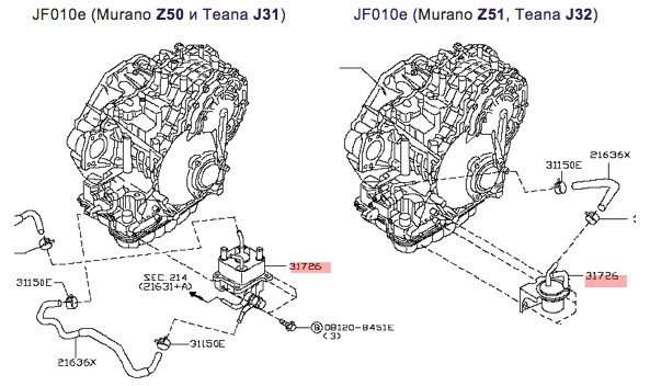

Важно: В вариаторах Jatco JF010E (RE0F09A/B) используются 2 разные(!) схемы применения фильтра тонкой очистки (фильтра маслоохлодителя). На схеме ниже это более понятно.
1. Старая схема со сменным бумажным катриджом в маслоохлодителе (Murano Z50 и Teana J31)
2. Новая схема с неразборным металическим фильтром (Murano Z51, Teana J32)

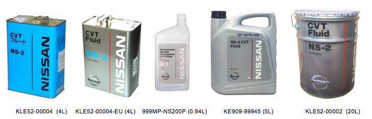

Оригинальную трансмиссионную жидкость NISSAN NS2 можно приобрести в 5-ех разных канистрах.
Металлические канистры объёмом 4 литра (производства Японии, KLE52-00004 , с 2013 года код несколько изменился: KLE52-00004-EU ) так же до сих пор продаются двух видов (синие канистры и серые). Пластиковые канистры (для европейского рынка) имеют объём 5 литров (KE909-99945 ), Так же имеются 20-и литровые «вёдра» (KLE52-00002 ). В РФ можно так же купить NISSAN NS2 в таре, объёмом 1-литр. ( если точнее, то объёмом 0.94L), эти канистры изначально предназначенные для американского рынка (999MP-NS200P). Это всё — оригинальное масло NISSAN.
Существуют и другие производители трансмиссионных масел, которые производят свою продукцию, которая (по заявлению самих этих производителей) соответствует в том числе и спецификациям "Nissan NS2". Так оно или нет — никто не знает (независимых исследований никто не проводил). Тем не менее, таких производителей достаточно много, поэтому они разделены на 2 группы и составлены две таблицы.

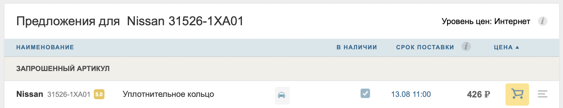

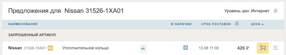

Коллеги, добрый день
Готовлюсь к замене масла в вариаторе Z51 12гв. RUS-MAKE, решил воспользоваться вашей справочной информацией по расходникам. У Вас прокладка сливной пробки вариатора имеет номер 11026-01M02, однако в каталоге я нашел другой номер 31526-1ХА01.
Более того в каталоге, указанный Вами номер "бьётся" как прокладка сливной пробки двигателя. Поясните, пожалуйста, что у меня не так получается с поиском? Или прокладки идентичны под обеими пробками?
Добрый день.
Данная статья опубликована более 4 лет назад. Производитель (Ниссан) иногда меняет каталожные номера тех или иных деталей/расходников и/или добавляет новые.
Так оно или нет в данном конкретном с случае — мы не знаем. Для этого нужно как минимум покупать эти расходники с разными каталожными номерами и сравнивать между собой.

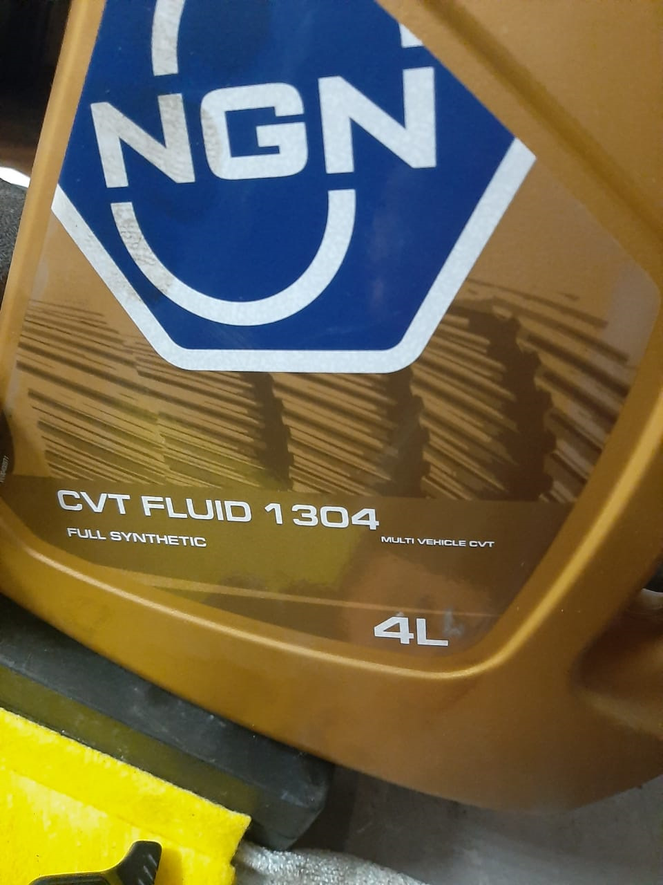

Здравствуйте!
В таблице заменителей масел не нашёл название NGN, хотя его в продаже очень много, я сам его заливал 1,5 года назад в Nissan x-trail t31, машина ездит без нареканий.Недавно на СТО сказали, что нельзя его лить, недолго вариатор проживет.Сейчас езжу на Мурано Z51, дорейстайл, какое масло залито, тоже неизвестно, вот думаю что залить частичной заменой
NGN — это российский бренд )))) Созданный как раз в Новосибирске (хоть и разлитый в Европе). У нас просто есть опасения использовать масло данного российского производителя, поймите правильно.
Вот даже как))
Не знал

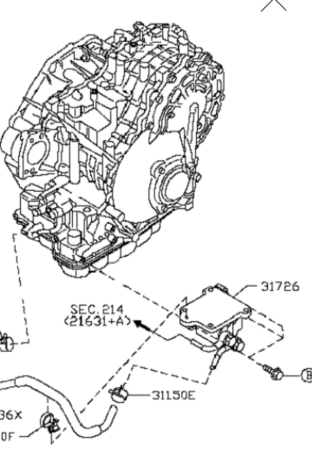

у вас в посте 2 типа фильтра тонкой очистки, а у кого третий, по нему есть информация?
Добрый день. Не подскажете, на схеме для z50 и j31, с корпуса фильтра, какой штуцер подача, а какой обратка?
Не подскажу. Данная схема лишь приблизительно отображает реальное соответствие шлангов.
