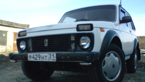

Даже не знаю с чего начать описывать, ну наверное с самого начала)))
Достался мне данный автомобиль даром в 21 ноября 2008 года) Когда я увидел что мне привезли я ужаснулся, машина была на коленях, Вся ржавая, на лысой резине, и немаловажно что она сама не передвигалась (привезли на эвакуаторе)!
И тут понеслось (всё что я сделал с 2008 года):
ДВИГАТЕЛЬ:
-Стаднартный 1,7 мотор, Капиталка двигателя (3 раза), просто замечательные запчасти и бензин (2 раза плавились перегородки 3го и 4го цилиндра).
Из нестандартного только стоит:
-разрезная шестерня
-эл. вентиляторы от 21214
-эл. помпы от газели
-эл. кран печки от газели
ХОДОВАЯ:
— сайлентблоки полиуретан
-пружины 21214М
-нерегулируемые ступицы с однорядными подшипниками 6008 (108)
-стоят редуктора с парами 11/43 (3,9)
-сцепление Шнива
-коробка от ШНивы
-РКПП Шнива
-третья опора РКПП
-карданы на шрусах
САЛОН и ЭЛЕКТРИКА:
-Удаление форточек и установка цельных стёкол
-Вибро-шомоизоляция салона
-замена линолиума на ковролин
-бесшумные замки
-радиатор печки газ 3110
-сиденья RECARO с боковой поддержкой
-обогрев ног задних пассажиров
-ветровики увеличиной ширины + ко всему ветровики на задние стёкла
-эл. стекло подъёмники (гарант)
-доводчики стекол TAIGER с поочерёдным закрыванием
-зеркала ПОЛИТЕХ с обогревом и антибликом
-установка дверных внутресалонных ручек от Ваз-2107 и врезка в них кнопок стеклоподъемников
-сигнализация CENMAX
-эл. замок отпирания багажника
-подсветка багажника
-установка ДХО
-подрулевые переключатели Шнива
-комбинация приборов газ 3110
-установка улитки от 2108, реостат печки от форд скорпио, переключатель печки калина
МУЗЫКА:
-магнитола SONY 427
-Передние Динамики ORIS 6.2 16см по 2 в каждой двери
-пищалки ORIS естественно через кроссоверы
-передние динамики питаются усилителем BM AUDIO 70 Вт на канал
-задние динамики URAL 16:9 и DLS 10см. (без усилителя)
-Сабвуфер Аlpine swg-1244
-питается саб от усилителя Chellenger 70.2 200Вт на мосту
КОЛЕСА:
-покраска дисков
-МТ резина Cordiant Off-Road 205/70 R15
-зимняя резина (К-196 Семь холмов 215/65 R16) на дисках от соболя
СВЕТ:
-оптика стандарт, сделано в СССР
-БИ-ксенон 4300к
-противотуманки дальнего света WESEM
-светодиодные надфарники
Если что то забыл обязательно допишу)))))
Что сделать в планах:-светодиодные надфарники
-задняя диодная оптика
-отвязка РПМ
-Ксенон в туманки
-Подогрев всех сидений
-Перенос кулис КПП и РКПП
Пока что на этом всё))) будут вопросы обращайтесь))) всё делалось своими руками))))) если интересны фотки чего либо в отдельности, пишите, буду постепенно выкладывать)))

Красивая машинка земляк, удачи! и подпись. Подскажи что за диски и резина на второй фото?
спасибо, кордиант офф роад 205/70/15, а диски OFF-ROAD Wheels 7х15
