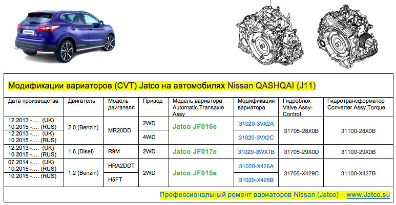

Вариатор JF016E (серия вариаторов называется CVT8) разработан японской компанией Jatco в 2012 году (по сути как замена популярной модели JF011E) и c 2012 года по настоящее время вариатор JF016E активно устанавливался на некоторые модели автомобилей, производства японской компании Nissan, Mitsubishi, Renault. В странах бывшего СССР (в России, Украине, Белоруссии и Казахстане) вариатор JF016E чаще всего можно встретить на автомобилях:
а) Nissan QASHQAI (второго поколения, в кузове J11 выпуска с ноября 2013 по 2017 год)
б) Nissan X-TRAIL (третьего поколения, в кузове T32 выпуска с сентября 2013 по 2017 год_
в) Mitsubishi OUTLANDER (третьего поколения, после рестайлинга с апреля 2014 года по 2017 год)
г) Nissan Teana (третьего поколения, выпуска с марта 2014 года по 2017 год)

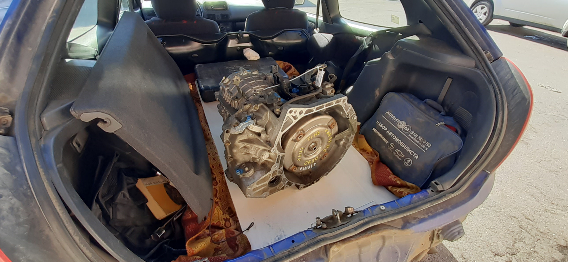

он же без проблем ставится с разборки без прошивки?
Нет. Потому что RE0F11A — это модель вариатора (по классификации Nissan). Она же Jatco JF015E. В рамках этой модели есть несколько десятков(!) невзаимозаменяемых модификаций. Чтобы было "без проблем" — нужно покупать только ту модификацию, которая стоит у вас. Номер модификации указан на корпусе вариатора.
понял, короче если приедет с америки авто с убитым вариатором, а это будет 80%, так как авто с пробегом 100 ткм, то нужно будет ремонтировать а не просто заменить.

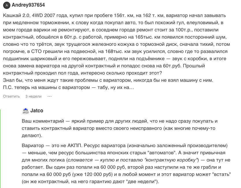

Вот вам яркий пример, с таким же вариатором Jatco JF011e как у вас, человек уже второй контрактный вариатор ставит и снова проблемы (и что делать, ставить третий?) —

Ну а смысл всего этого? Проще и дешевле будет вскрыть и отремонтировать свой(!) вариатор, нежели покупать контрактный и из двух собирать один.

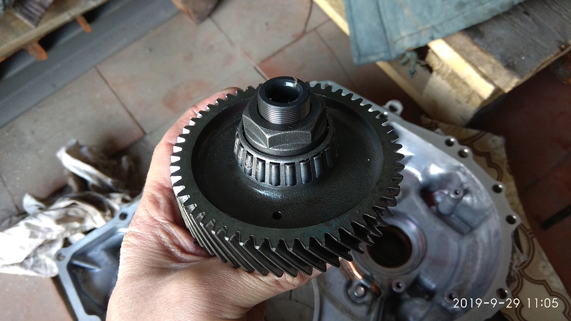

А можете подсказать какие стоят подшипники на промежуточном вале в REOF08B GH54 он же Jatco JF009E ?
На память не помним. На самом подшипнике (с оборотной стороны) должен быть номер. Так как вариатор Jatco JF009E (Nissan RE0F08A/B) устанавливался в массе своей на достаточно возрастные праворульные автомобили, то такие машины в ремонт (с проблемами вариатора) к нам в Москву просто не приезжают.
Опять таки, опыт показывает, что в случае каких либо проблем с вариаторами RE0F08A/B (в том числе с подшипниками) — его нет экономического(!) смысла ремонтировать. Причина в том, что новые запчасти на RE0F08A/B — изначально не дешевые. Например, один только новый металический ремень на данный вариатор стоит 17 000 руб, то есть вы логически уже сами понимаете, что капитальный ремонт этого вариатора с работой(!) новым маслом, фильтрами, новыми сальниками и прокладками обойдется вам в 60 000 руб и дороже. А б/у вариатор RE0F08A/B стоит сейчас 15 000 — 25 000 руб. И логично, что когда люди понимают такую математику, то они (учитывая остаточную стоимост своего автомобиля) принимают решение о покупке б/у вариатора данной модели. Даже по причине всего лишь "загудевших" подшипников промежуточного вала. Как то так.

Здравствуйте.У меня Ниссан Кашкай 2019г.в.полный привод. Подскажите какой у меня вариатор?
Добрый день. На "Ниссан Кашкай" последнего поколения устанавливают три(!) разные модели вариаторов (в зависимости от двигателя). Вот у нас есть отдельная статья про это, посмотрите пожалуйста — Вариаторы на "Nissan Qashqai" (какие бывают модели, модификации и их отличия)

1. Стоимость ремонта вариатора зависит от модели вариатора и автомобиля. При этом максимальной стоимости ремонта — не существует. Бывает, когда ремонт целесообразен. И бывают ситуации, когда ремонт не выгоден. Ниже попробую объяснить подробно.
2. Нужно четко разделять две цифры — стоимость самой работы по капитальному ремонту вариатора и (отдельно) стоимость запчастей (которые повреждены и которые нужно поменять в том или ином конкретном случае, так как у всех разные повреждения вариатора).
3. Стоимость работ по ремонту вариатора JF011e на Аутлендере — у нас фиксированно 17 000 рублей. Это именно сама работа по ремонту — снять вариатор с машины, поставить вариатор на помывочный стол, вскрыть вариатор (в вашем присутствии), отдефектовать. поменять поврежденные запчасти, собрать вариатор и поставить обратно на машину. Если нам присылают на ремонт (транспортной компанией) уже снятый вариатор, то тогда стоимость работ по ремонту не 17 000 руб, а всего 10 000 рублей (условно говоря, 7 000 рублей это снятие и установка вариатора на машину).
4. К этой сумме (к сумме работы) прибавляется стоимость запчастей (которые повреждены и которые надо поменять). А здесь уже большой разброс может быть, так как все мы эксплуатируем вариатор по разному и приезжаем в ремонт при разных стадиях повреждениях. Условно говоря, иногда достаточно всего лишь один редукционный клапан масляного насоса поменять (он стоит 1 700 — 3 500 руб). И такое бывает. Благо стоимость всех деталей на вариатор сейчас прозрачна (и гуглится в Яндексе за пять минут). А на вариатор JF011e есть и оригинальные детали и не оригинальные и восстановленные.
А иногда бывают ситуации, когда мы вскрываем вариатор, разводим руками и понимаем, что отремонтировать этот конкретный вариатор не сможем… Да, да. Это, например, когда поврежден сам корпус вариатора изнутри (разбиты те же посадочные места), а не всегда можно корпус восстановить (не во всех местах можно "напылять" метал), при этом корпус, как отдельная деталь — не продаётся. И в таком случае владелец автомобиля по сути "попал" на контрактный вариатор. Однако пока вариатор не вскроешь — это не понятно. Рентген то его не сделаешь. Справедливости стоит сказать, что такое бывает крайне редко (в одном из 20 — 30 случаев), такие машины к нам приходят уже на эвакуаторах с большими пробегами и если владелец долго ездил с проблемным вариатором пока он "не встал".
Во всех остальных случаях — ремонт целесообразен. Я специально "поднял" сегодня заказ-наряды за последние три месяца. Отремонтировали мы больше 100 вариаторов за этот период. Действительно, в 90% случаев cредний(!) чек на ремонт вариатора JF011e по статистике в пределах 60 000 — 90 000 руб (это именно работа + детали + масло + фильтры). Так что всё прозрачно.
