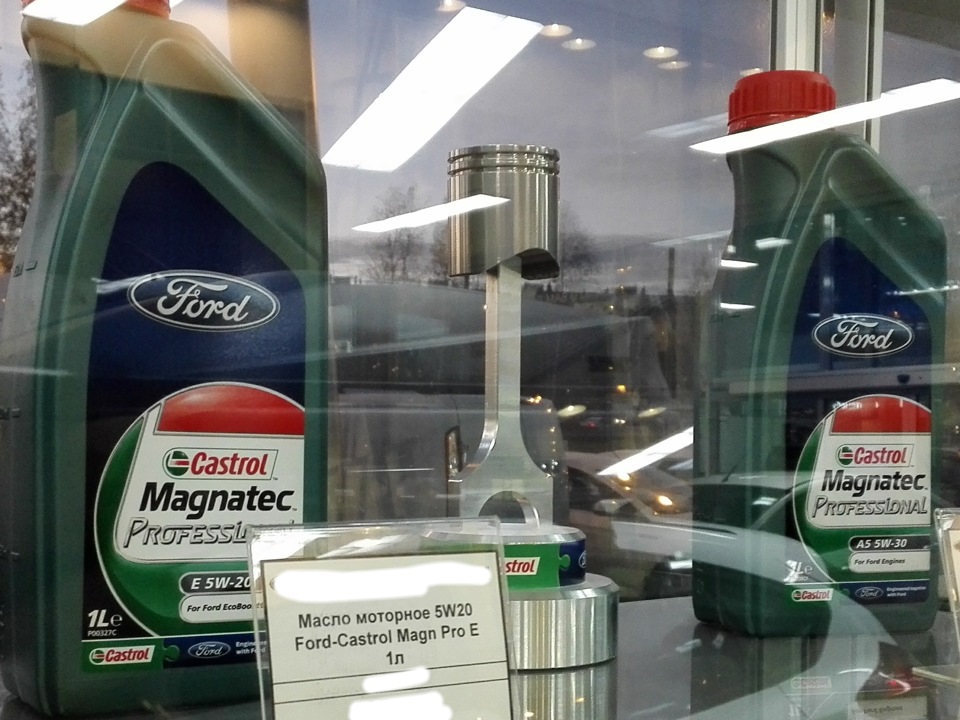

Далее я прокатился до ближайшего дилера и решил посмотреть на то масло которое они предлагают:

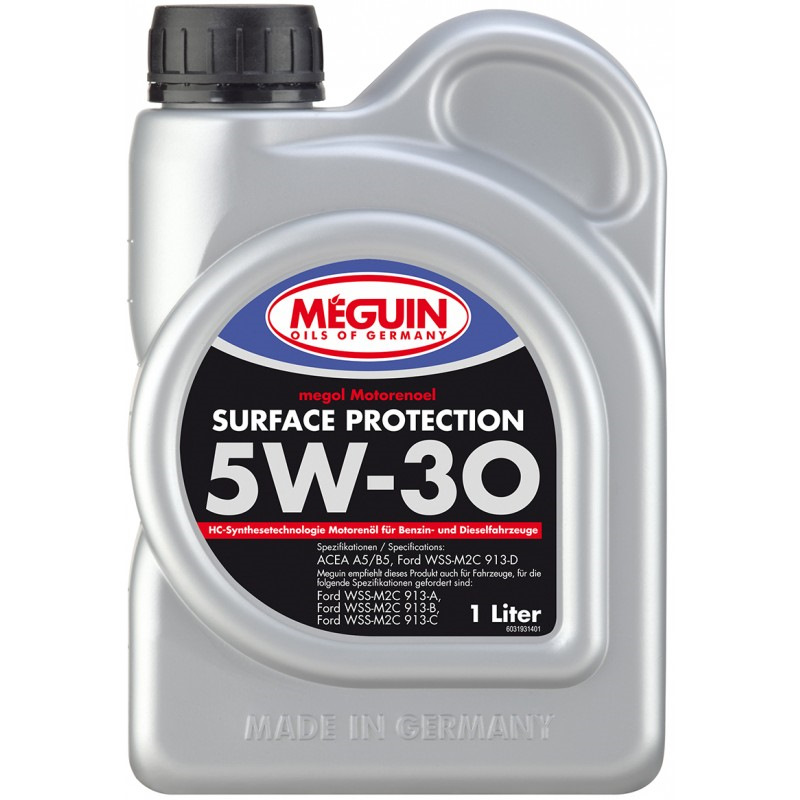

Оказывается документально подтверждено что для нашего мотора подходит масло 5W-30 (и по опыту скажу что оно не угарает так как 5W-20), то есть лить можно 5W-30 и если это делать на дилере, 100% проблем с гарантией быть не должно, что свидетельствует о мягко говоря не компетентности дилеров. Дале решил проверить все обозначения на масле которое так упорно навязывают дилеры (Кастрол 5W-20) и что мы видим (на фото видно), классификация качества ACEA стоит с обозначением E, а у нас прописан в мануале ТОЛЬКО ACEA A5/B5!
Для расшифровки этого значения:
Классификация качества ACEA используется с 1996 г., а её новейшая редакция 2008 г. подразделяет моторные масла на три группы, обозначаемые сочетанием букв: A…/B… — масла для бензиновых и дизельных двигателей легковых автомобилей, C… — для бензиновых и дизельных двигателей легковых автомобилей со специфическими системами удаления выхлопных газов, E… — масла для тяжёлого коммерческого транспорта.
То есть дилер изначально не имеет право лить это масло в наши моторы, а от моего вопроса дилер которого я посещал мягко уклонился предложив залить 5W-30 без доп отметок и добавив что машина новая, еще всех нюансов сами не знают, !..
Так что верить дилеру на слово или нет — каждый решает сам, но изучить манул и смотреть что тебе впаривают думаю что стоит.

Да, но все дилеры говорят что у них предписание от Форда во все моторы лить 5w-20. И 5w-30 под ответственность клиента.
странно, на баночке с маслом на фото выще, написано 5w-20 for ecoboost, 5w-30 for Ford Engines.
Странно не то слово. Просто я прозвонил всех дилеров Спб, + Форд Соллерс переключал на лучшего по их словам дилера в Мск. И все в один голоc говорят — во все бензиновые льют только 5W-20. Форд Соллерс так же на письменный запрос ответил что в мотор 2,5л. рекомендовно 5W-20, довыды про мануал и тех. характеристики данного масла — просто проигнорировали. Но я решил что надо все же разобраться т.к. в случае если к примеру масляный насос заточен под 5W-20, а залить 5W-30, то будет масляное голодание что не есть хорошо. А если все заточено под 5W-30, а лить 5W-20, то не будет должной смазки т.к. масло как вода будет стекать как вода (особенно в летнее время) и при высоких оборотах много будет угорать. То есть нужно лить не то что говорит дилер, а то, подо что заточен мотор. При этом мастера (которые адекватные) на дилерах говорят что правильно лить 5W-30, но они вынуждены лить то масло, которое в предписании от завода. =(

На фото слева масло Е, но вам зальют то что справа (а там А5) будьте уверены! Есть у них и 5w20 А5. И вообще я бы не рекомендовал заморачиваться на эту тему. Прошлый мондео откатал с новья 7 лет, лили 5В20 дилеры — никогда ничего не угорало.
На фото слева — 5w-20 которое рекомендует дилер, а то что справа — 5w-30, которое готовы залить по просьбе с пометкой в сервисной книжке (типо оно не рекомендуется, но залито под ответственность клиента).
