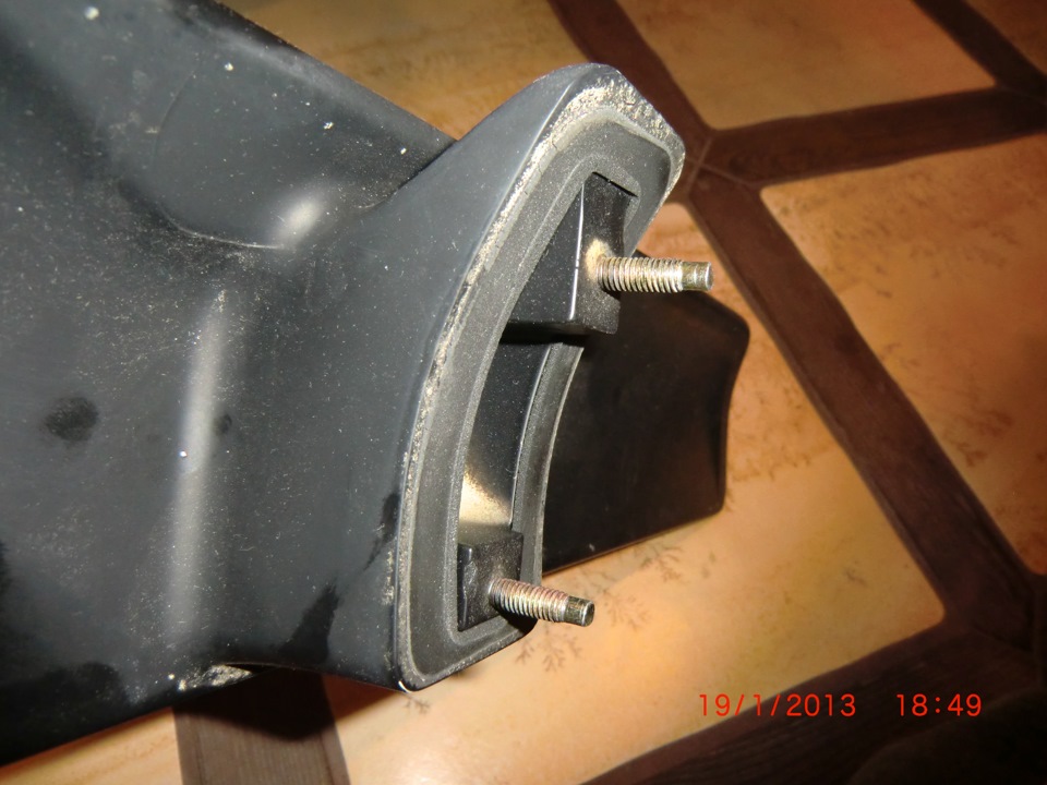

1. Спилил ножовкой под основание монтажные выступы.
Оказалось что шпильки крепления утоплены всего на 7-8 мм от первоначальной поверхности.
Те что менее выступали (нижние) оставил — верхние убрал.

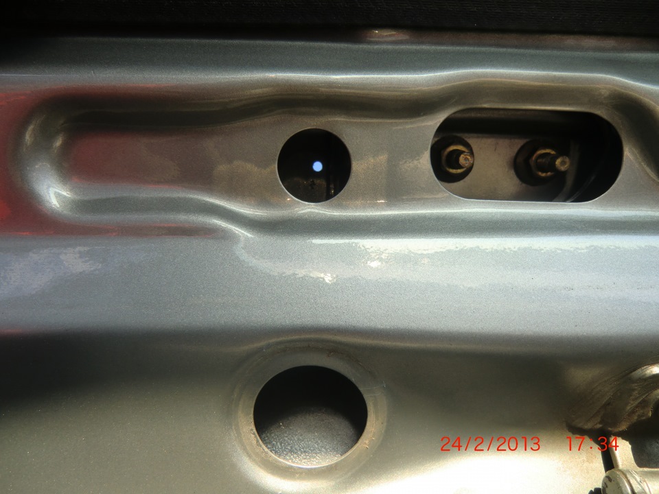

2. Снимаю верхнюю накладку под которой крепления петель и заглушку, сверлю по центру нижрих проёмов отверстия под оставленные шпильки спойлера.
Свёрлами поочерёдно рассверливаю отверстия под отверстие на 8 мм — ширина основания шпильки крепления на спойлере.
3. Наживляю спойлер и выбрав необходимый угол верхнем проёме двери под верхнюю шпильку делаю сначала отверстие в двери, а затем в самом спойлере. Для этого понадобится сверло длинной не менее 15 см. Диаметр сверла — до 6-7 мм. Отверстие делаю под крепления на клиновой анкер диаметром как на оставленных шпильках — 6 мм.

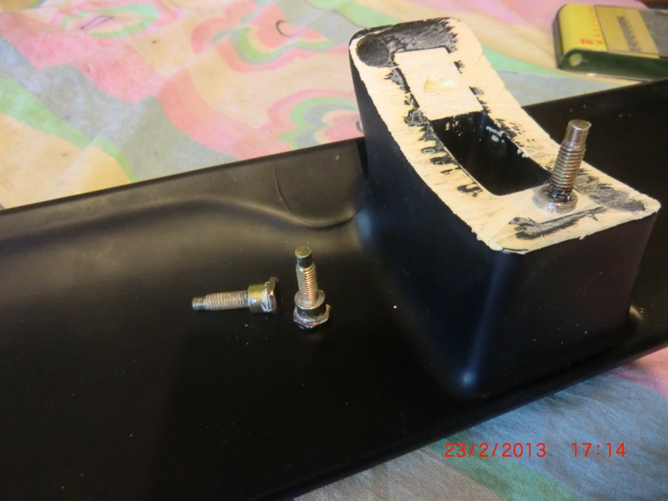

4. После того как отверстие под анкер под необходимым углом просверлено готовлю крепление анкера к телу спойлера.
Материал спойлера хрупкий и не вызывает уверенности в том что со временем анкер не расшатается. Необходимо укрепить стенки крепления анкера за тело. Делаю в спойлере отверстие на 1 мм шире диаметра анкера и заполняю его холодной сваркой. Затем тут же вдавливаю анкер в полость с холодной сваркой, на это есть всего 2-3 минуты после готовности состава. Чуть промедлишь и раствор сварки уже не пролезет через боковые полости между стенками спойлера и анкера.

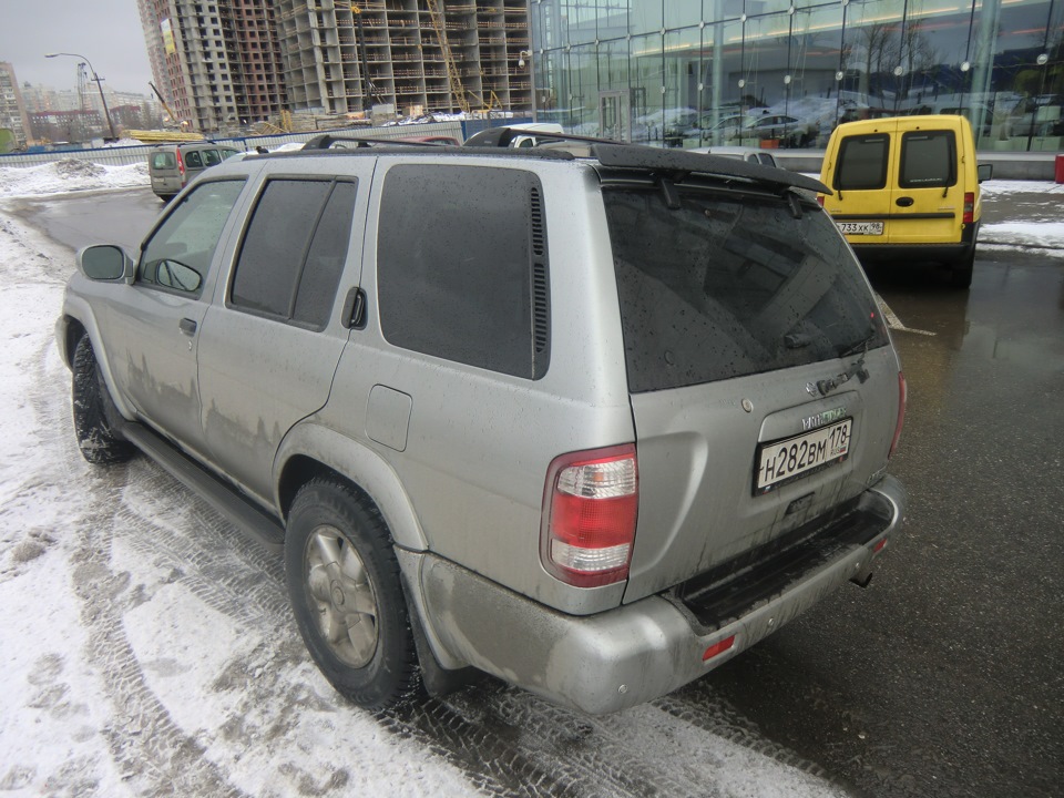

Главня задача ради чего были все эти телодвижения со спойлером выполнена: теперь при езде заднее стекло самое чистое, а не наоборот.
