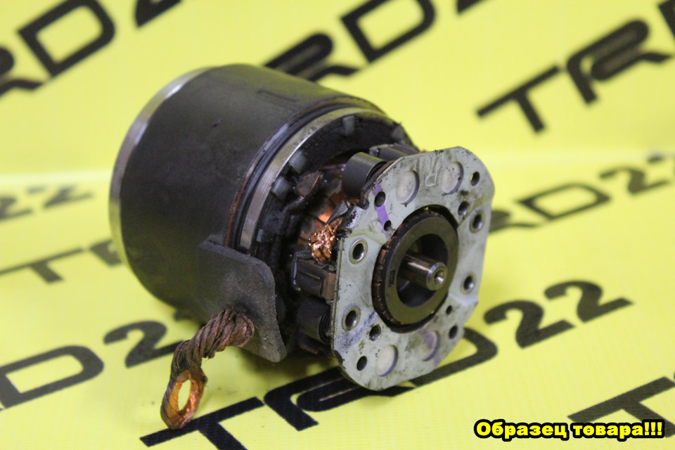

Я решил предложить альтернативу — Стартер по запчастям:

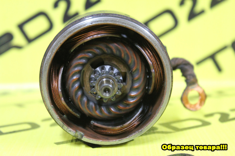

1.Обмотка стартера с якорем и щетками.
2.Втягивающее реле стартера.
Основная неисправность — залипание пятаков.

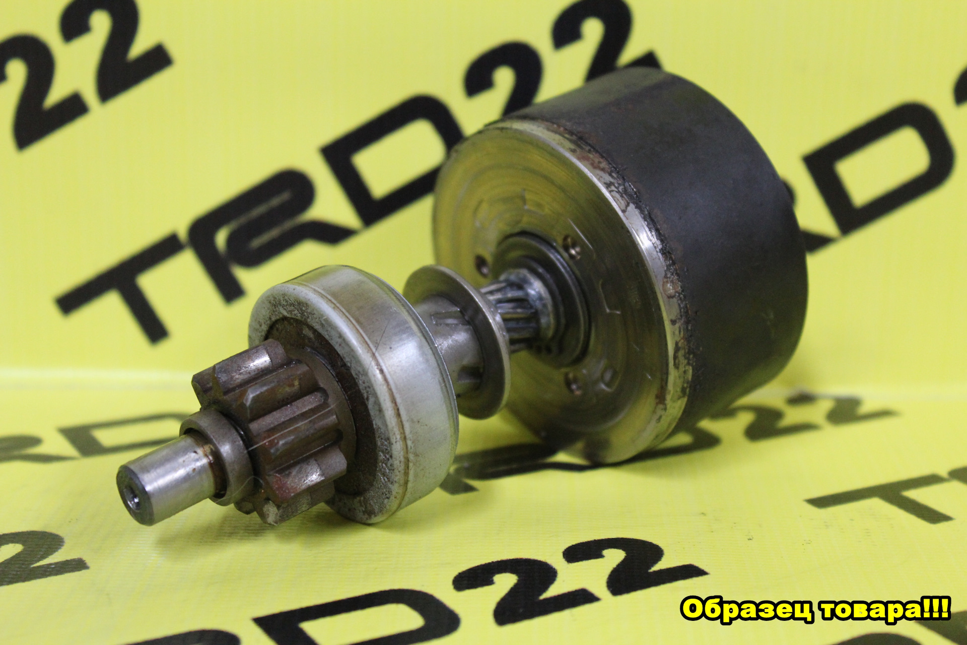

3. Обгонная муфта стартера, он же бендикс.
основная неисправность — проскакивание.
Все контрактное, без пробега по РФ, в отличном состоянии и только с проверенных стартеров.
Подходит на стартера Denso моторов 1NZ/2NZ/1ZZ/2ZZ/3ZZ/4A/5A/7A/4E/5E/1G/1JZ/2JZ/2ZR/3ZR/5K/7K но могут быть исключения (на Bosch и Китай не подходит). Доставка в любые регионы.

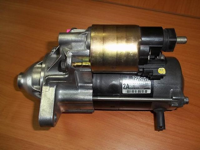

Сейчас у меня установлен вот этот стартер
Мотор 4age
я беру от своего стартера просто крышку верхнию и ставлю на 1nz?
ну да, но смотря по чем они?
4А 4-5₽ 1nz 2-3₽

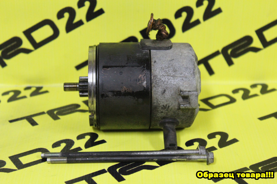

Купил стартер от королла 2013 года с роботом
И переставил заднюю часть нового стартера в свою
Только не понял как снять алюминиевый корпус с редуктором
Выбивать надо ?
Пока оставил так получилось
Оно там на ржавчине держится, держите редуктор, стукаете по алюминьке.
