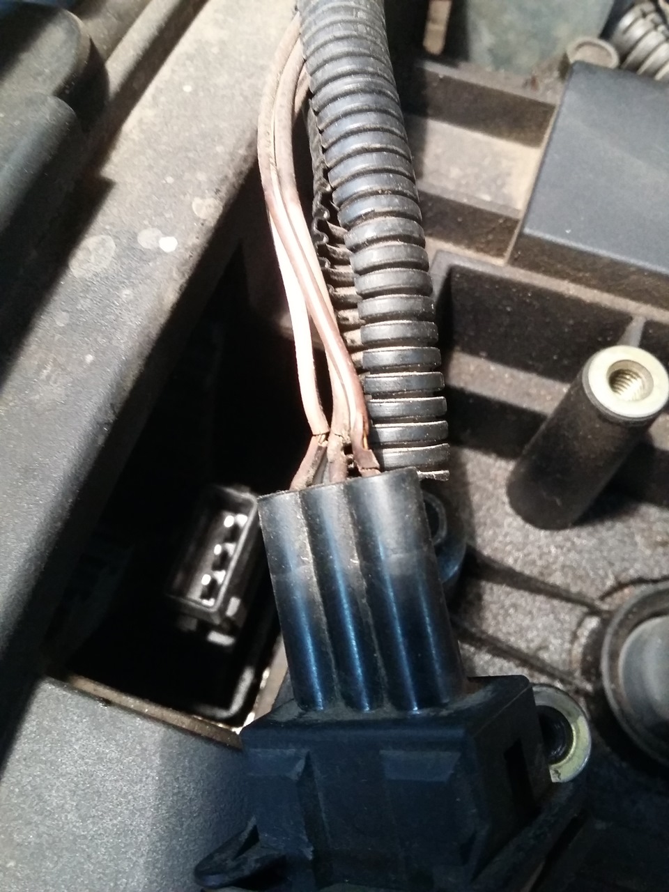

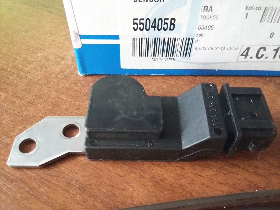

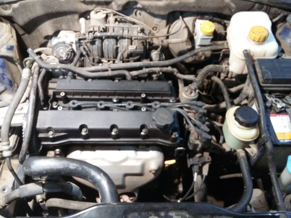

По злое…чиму датчику распредвала… когда загорелась ошибка первым делом глянул колодку и почистил контакты … посмотрел провода к колодке. ну короче они в гофре и термоусадке. подумал норм все… поменял датчик на неоригинал… ошибка все и оставалась. думал поменять на оригинал так как много читал что 550405B то ли не подходит, то ли работает не корректно… но новая цена на него меня остановила… Вообщем какой-то черт дернул меня сегодня проверить колодку еще раз… снял гофру взял в руки провода за термоусадку, а она у меня и рассыпалась, а под ней толи перетертые, толи поплавилась изоляция. короче все 3 провода оголены… смотал на пробу, поверх новую усадку, поставил старый оригинальный датчик и вуоля! погасла ошибочка)))) короче смотрите внимательней колодки да провода чтоб не лохануться как я))))) ну и протер подкапотку с радости))) ну и конечно зря потратил 880р на датчик…

датчик ера а внутри жм?
за сколько датчик купил если не секрет?)я пытался заказать на экзисте, емексе цена 2100, через два дня отказ поставщикок и повышение цены до 3400
я хотел заказать 1400 был отказ пришел и на след.день 2400 стал. я не заказал. а не оригинал брал за 880 вроде…
А у меня сам датчик умер ) Провода дергал дергал думал тоже, но увы ))
вот я думал тоже)) купил, поменял. но увы)))) пол года мучился…
У меня расход был бешенный ) Щас как мотор поменял ))) Сцуко умирал постепенно )
я вроде по расходу сильно не замечал… в 10 а 100 всегда укладывался, а вот при качение на газ нажимал если то авто подергивалась, сейчас нет такого…

А машина заводилась при этом?
