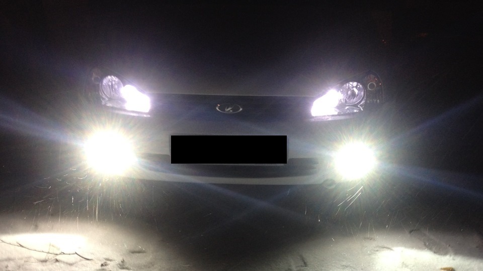

Вот катаюсь я с ксеном в туманках, включаю только по трассе, подсвечивают хорошо, но на днях ехал в тумане и как то не айс. Да и очково за свои права, езжу межгород каждый день. Хотел бы попробовать желтый свет, лампы 3000к, но бюджет не позволяет, думаю закатать пленкой. Как думаете будет ли нормальный эффект от этого? Кто пробовал поделитесь опытом
PS защитникам ксена в туманках, все таки он светит в разные стороны освещая макушки деревьев, у кого оо ярче, у кого то тусклее ( у опущеных фар) и в тумане густом появляется стена, это конечно минус, лучше бы конечно туда линзы воткнуть

Ксеноновая лампа тем плоха, что неправильно формируется пучек света, вот и светят туманки на макушки деревьев (появляется белая стена перед капотом). Туманки должны светить ниже бампера (над самой поверхностью дороги). Правильнее будет поставить хорошие галогены. Можно так же внедрить вместо Н11 — Н9, в них мощность чуть больше и люменов побольше. Ксенон в топку, короч
Это я все знаю, на своем опыте, обычные лампы не устраивали мощностью. Кстати на счёт ламп с повышенной мощностью, отражатель не испортится?
а вот в этом на 100% не уверен, можно поискать на драйве. Лампа дальнего света тоже 65 Вт, и отражатель пластиковый
Дальним мы все таки редко пользуемся на это и сделан акцент. Ладно посмотрю как нибудь, пока что эти оставлю
