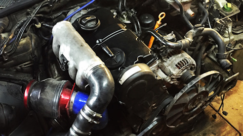

Всем привет! Покатавшись какое то время на стоке подумал о ремапинге. На счёт ремапинга ходят много всяких дискуссий, но именно я положительно смотрю на него.
Несколько дней искал готовые решения или конторы, но все это было не то! Заливал и стандартные прошивки от 150сильного гольфа и от 160сильной ибизы- не то. Вроде лучше, но не едет! Машина весит 1800кг и 150-160лс 340-370Нм это не те цифры, что должны быть, тем более на полном приводе. Решено было зайти с другой стороны, А именно — сделать свою прошивку.

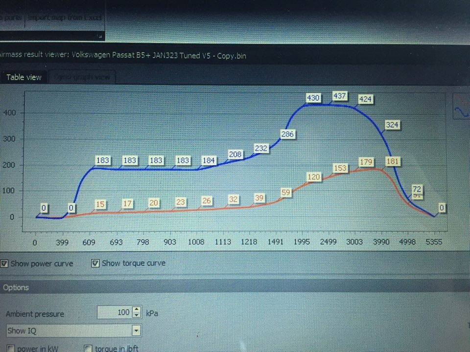

Прочёл достаточное количество литературы, консультировался с умными и знающими людьми… И это все дало свои плоды. Сразу скажу, что планируется замена турбины, форсунок и сцепления — поэтому я не переживал за нынешнее железо. В итоге я добился того, чего хотел! А именно — эта машина, весом под 2 тонны — поехала! При этом турбина просто визжит от этого всего! Оно и понятно… Макс давление, которое безопасно держит моя турбина — 1.5бар, при этом сейчас, в пике, она выдаёт до 1.65бар, а это примерно 170-180лс и +-430Нм крутящего! Сцепление ещё кое как держит, хоть и есть косяк при резком переключении передачи не отпуская педаль газа полностью. Но! Но я себе отдаю отчёт о том, что это смертельное давление на данный момент и нельзя рвать с каждого перекрёстка и это все должно сколько то как то жить.
Так же, помимо ремапинга, вырезал и ЕГР, и лаунч активировал, и холостой ход подправил.
Теперь тачка хотя бы едет нормально и на полном приводе она не овощ!
Всем спасибо за прочтение! )

я думаю это очень большое давление для 1749))
Я же это написал и написал причину, почему не боюсь угробить турбину. ;)
странные у тебя цифры, вес авто по крайней мере моего по бумаге 1384 кг.у тебя откуда-то 1800, не дует 1749 1,65 избытка…Интересные данные!
Турбина дует столько, сколько ей сказано дуть! А вес у меня в техпаспорте записан
Ты ошибаешься))))дунешь 3 бара?он бы тебе еще допустимую массу написали в 2000 кг)))
Ну ты палку не перегибай! :) где 1.65, а где 3? :) почитай в нете. Пацаны с этой турбы и по 1.8бар умудряются снять, но ей звиздец оч быстро приходит.
почитай грамотных людей, кто понимает в доработке дизелей, скажет что это все бред сивой кабылы
Что именно? Что 1449 может надуть 1.65бара?

Свой юношеский максимализм оставь при себе, скинешь парк логов, пару замеров и тогда расскажешь где твои 1.65 и180коней)))
По рукам! ;)

Опять про Чип-тюнинг а-ля мы вам чип зальем — "все будет круто!". Получили прошивку от одной конторы для насос форсунки 1.9 74квт. Там стоит турбо наподобие 15ки — макс эффективность 1.22 избытка, макс критический наддув 1.3. Кароче суть мега чип-тюнинга сводилась к тому что отключили ограничители тупо все по топливу и приказали дуть 1.43 избытка.
При этом дуть 1.43 машинка должна на 40мг солярки, на которых с завода дует 1.0 избытка. Смесь в итоге в "одном месте", как турбо должна дуть больше чем может вообще не ясно. Касательно топливной — ввиду отклбчения лимитеров — мозги теперь будут лить аж 60мг, только они не вкурсе как это делать правильно, т.к. заводом параметры впрыска расписаны только по 45мг, а настройки последующих 50 и выше мг. никто ж естественно не делал. В итоге мозги льют эти 60мг по параметрам 45, пофик что углы начала и длительность врпыска неувязанны… Кароче говоря покатавшись так обеспечена сметрь турбо из-за передува, сумашедший расход из-заработы на бедных смесях, и термическая порча гбц из-за неверных времени начала впрыска.
Цимус? Не доверяйте свои дизеля тем кто даже турбины в руках не держал, а просто накупил шнурков для тюнинга и повесил вывеску Чип-тюнинг.
На фото ниже — результаты обрыва вала турбо, и карта компрессора турбины с этого мотора для "Баранов", дабы не писали в прошивках всякий бред. Четко видно что выше 1.25 дуть нельзя.
Все карты правлины! И углов, и лимитеров, и впрыска, и турбины и педали, и геометрии под 75мг/такт.

Это про турбо 1749v, в стоке 101 лс, вот и думай где твои 1,65
