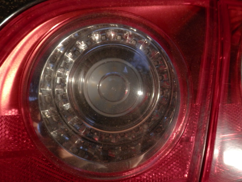

Для начала нужно разобрать штатный цоколь
Дальше нужно было придумать, как прикрепить лампочку к отражателю.
Было решено крепить её с помощью хомутов. Для этого в отражателе (точнее в той части где крепится лампочка) были просверлены 2 отверстия и вставлена стальная перемычка. В качестве "подушки" между отражателем и лампой, я использовал уплотнительные кольца, которые у меня остались от биксеноновых линз. Провода припаяны к штатному цоколю, так что проводку автомобиля резать не пришлось.
Сам отражатель почти не пострадал, так что в случае чего, можно спокойно вернуться к штатным лампочкам.
Конечный (почти) результат:

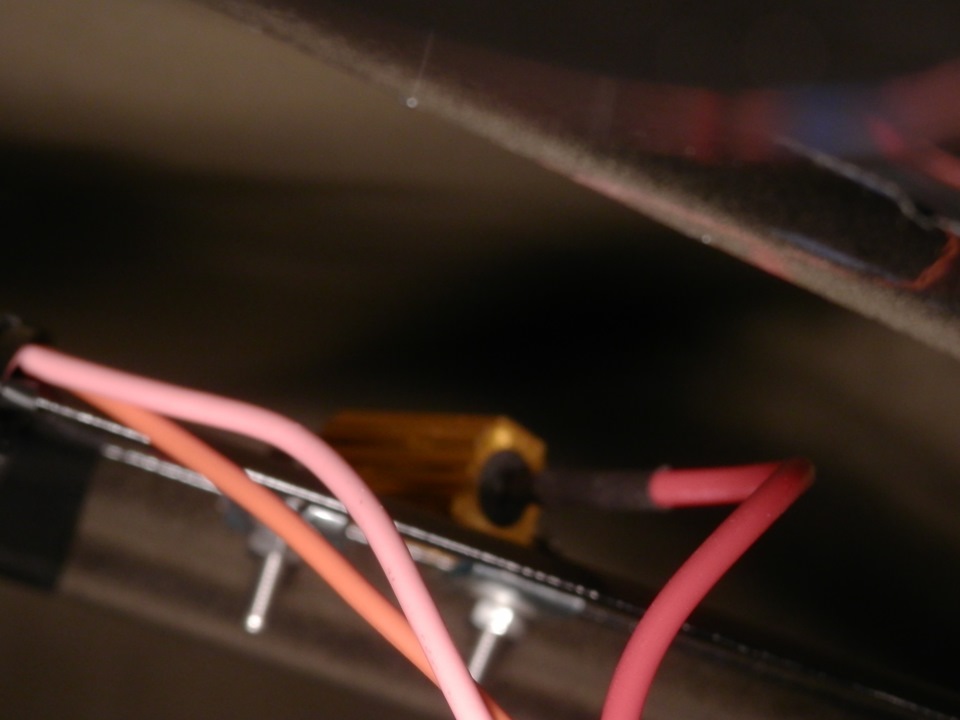

В итоге с двух ламп мы имеем 10 Ватт. Ещё 10 пришлось добавлять при помощи нагрузочного резистора.
Его я подключил параллельно лампам. Закрепил на металлической части под обшивкой. Греется он конечно будь здоров, но металл должен будет рассеивать часть выделяемого тепла.

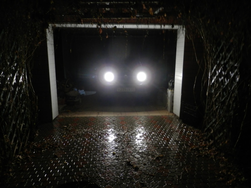

Итог:
Светить стало заметно лучше. На камере заднего вида значительно снизилась рябь от нехватки света. Да и светит теперь приятным белым цветом. Результатом доволен.

Поздравляю) У меня тоже такой свет, лампы стоят как раз Gauss)
Зимой когда снег лежит, то вообще всё виднокак будто сзади ближний включен

Все кто видел ЗХ охр…ли
Вот и ты будешь пугать народ )))))
Красава
У меня так же лупят, лампы немного другие
Нифига себе лупит свет)) круть!
пару вопросов. :
1) Бортовик не ругается ?(обманка не нужна никакая ?) просто в передних габаритах тушет без обманки
2) Что делал с туманкой, подключал ? если нет то как боролся с ошибкой отсутствия лампы.
1. Не ругается. Там как раз 20 ват получается (5+5+10). У меня стоит нагрузочный резистор на 10ватт (это и есть обманка). Без обманки скорее всего потушит (опыт был на дешёвых диодах).

нет не дает, Там как раз 20 ват получается (5+5+10). Стоит нагрузочный резистор на 10ватт
Нагрузочый просто вставил в проводку? ато я вэлектрике не оч) стёкла с зх и противотуманной снял да выходит? ссылку не дашь?)
Резистор подключается параллельно лампочкам (один конец кидается на провод с +, другой на -.
