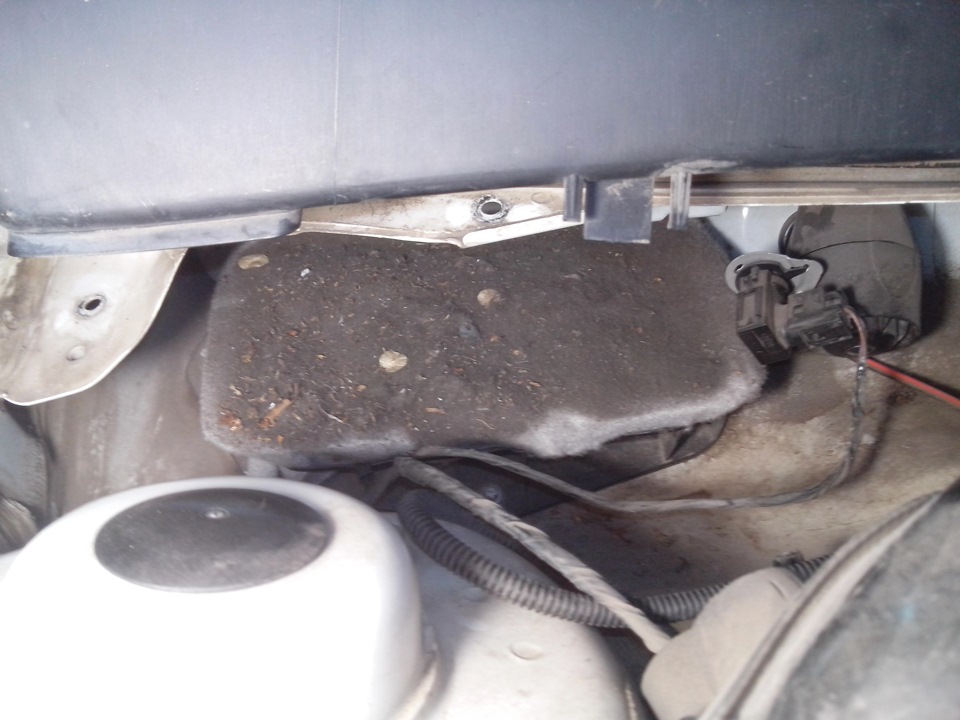

Полгода назад я, как и многие, заколхозил дополнительный фильтр печки на воздухозаборнике под капотом: www.drive2.ru/l/6331060/
Сегодня решил вскрыть и посмотреть что там.
Ну что сказать… Если всё это проходит сквозь вентилятор печки, прежде чем осесть на салонном фильтре, то не удивительно что у многих вентилятор быстро начинает свистеть и прочими способами выражать своё недовольство.
Снял фильтр, который из себя представляет половину УАЗовского воздушного фильтра, ещё раз ужаснулся количеству грязи, и установил новый, также затянув пластиковым хомутом.
UPDATE:
Снял фильтр на осенне-зимне-весенний влажно-воздушный период :-)
Сделал вывод что фильтр накапливает влагу и часто потеют окна в салоне. Это не есть орошо. Так что данный фильтр только для лета!
