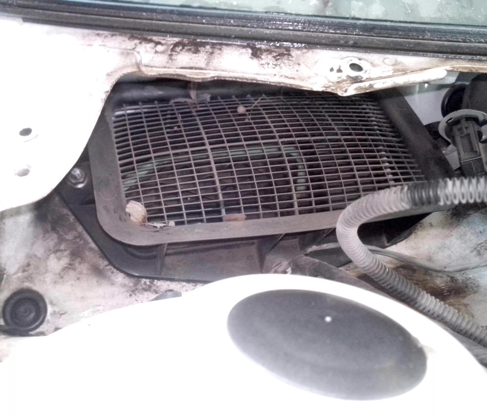

Второе — чуть посложнее. Давно читал что люди дорабатывают забор воздуховода печки чтобы мусор прежде чем осесть на салонном фильтре, не оседал для начала на вентиляторе печки, который стоит до салонного фильтра. Вообще данная последовательность расположения элементов, ИМХО "гениальна"!

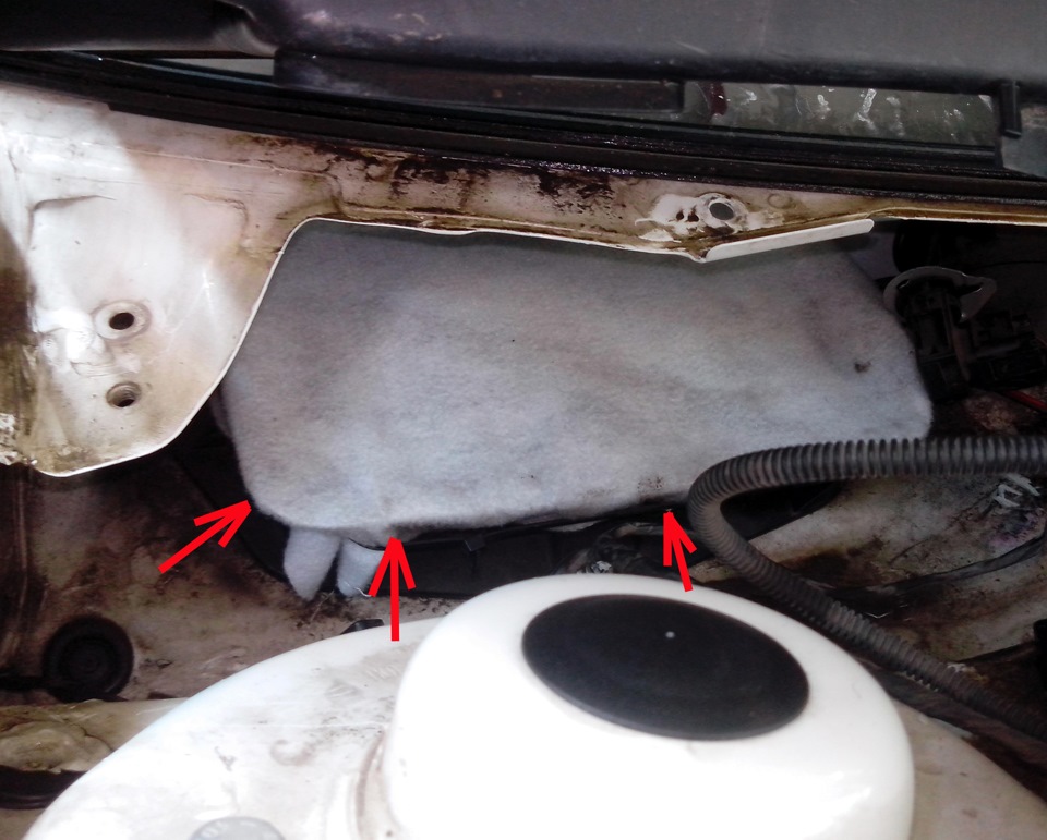

Ну и вот был куплен УАЗовский фильтр воздушный TSN по коду 9.1.96 за 64 рубля, и ровно его половину по толщине я надел на воздухозаборник. Т.е. он как шапочка, а я его разрезал вдоль на 2 половинки.
Найти место забора воздуха в печку не проблема, сначала пластиковую решётку приподнимаем слевой стороны, потом откручиваем два торкса и снимаем перегородку и сразу нашему взгляду открывается то что надо защитить.
Дальше вариантов тоже много, кто снимает эту решётку и изнутри фильтр колхозит, кто сверху, кто колготки надевает… Я решил надеть сверху, а чтобы закрепить просто прихватил фильтр вокруг раструба пластиковым хомутом.
На будущее я решил что гораздо проще заранее по краю фильтра продеть иголкой верёвочку и потом накинув фильтр просто затянуть края этой самой верёвкой и завязать. Так и сделаю при следующей замене этого фильтра.

Плюсы данного колхозинга известны — грязь будет ловиться сразу на входе, вентилятор печки чище, салонный фильтр тоже немного чище. Кстати в вентилятор я ещё не заглядывал, не знаю в каком он состоянии.
Из минусов — при включении вентилятора на максимум появился лёгкий свист, эдакое подобие как будто ты в самолёте находишься… забавно. :-)
Не скажу что это есть гуд, но и не сильно напрягает, тем более что на максимум печка или кондей включаются на непродолжительное время.
UPDATE 1: Что скопилось на этом фильтре через полгода смотрим тут: www.drive2.ru/l/8057294/
UPDATE 2: Снял фильтр на осенне-зимне-весенний влажно-воздушный период :-)
Сделал вывод что фильтр накапливает влагу и часто потеют окна в салоне. Это не есть орошо. Так что данный фильтр только для лета!
