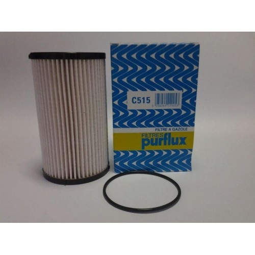

Вот собственно и сам фильтр новый:
Данный фильтр стоит дешевле Кнехта но качество намного лучше, считается одним из лучших топливных фильтров.
Советую всем!
