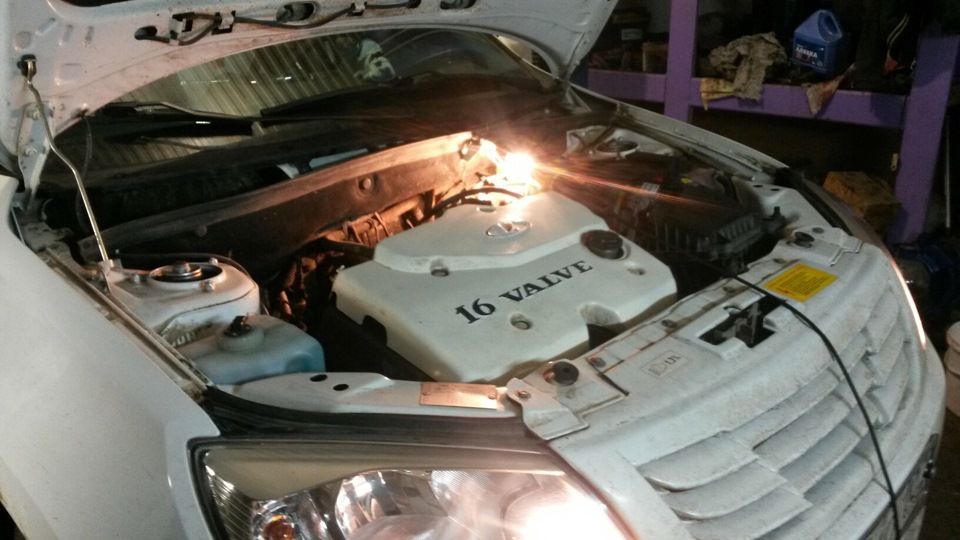

Проехал я все 60тыс км и решил ТО сделать поменял ГРМ с помпой а то мало-ли и окозалось не зря ГРМ уставший ролики еше норм и натяжитель тоже хорош вот помпа уже люфтила не мало попутно поменял масло проделанной работой доволен
Сколько комплект ремня и роликов стоит если не секрет
Где то 2600 вышло
я про новую кажется она не от 16кл двигателя. значит на фото так кажется.
Помпа кстати не уже? такое ощущение что не родная.
Все родное впервые залезли туда)))
А экран двигателя белого цвета откуда?
Ты про пластмассовую крышку? Это я сам покрасил
Гейтс сменил дизайн упаковки, надо учесть :)
Как я понял да))) заводские тоже Гейтс были
у меня тоже с завода гейтс стоял
Молодца, правильно сделал что помпу тоже менял, а то многие забивают, а потом боком выходит
Опыт имею у друга приора помпа заклинила и капиталка ему боком вышла
А зачем снимать шкивы? или сальники тоже менялись?
Я еще помпу менял же а там без снятия шкивов и пласмаски ни как не снять помпу геморой но это нужно сделать!
