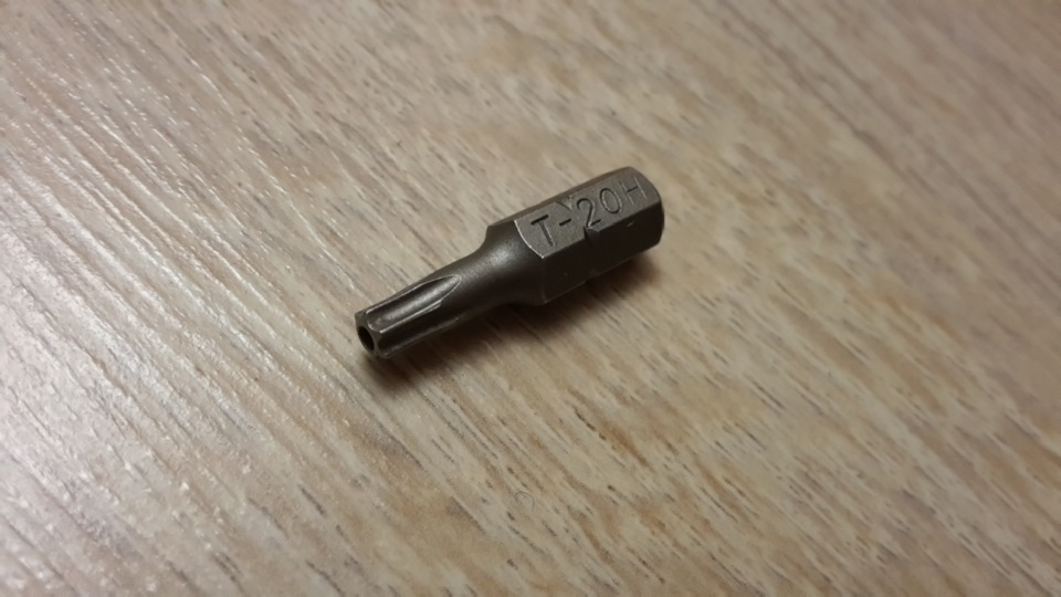

Для этого понадобится вот такая головка torx с отверстием T-20H (может кому пригодится):

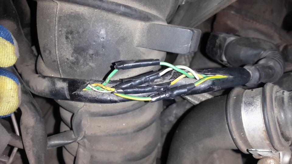

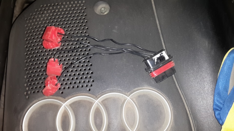

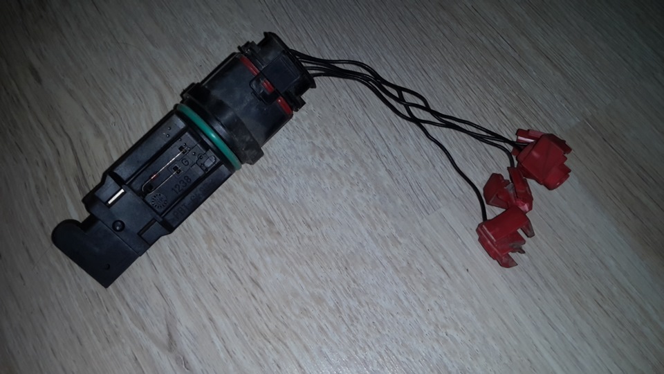

Снова откручиваю воздуховод… разматываю старую изоленту… и извлекаю так называемый "колхоз")))

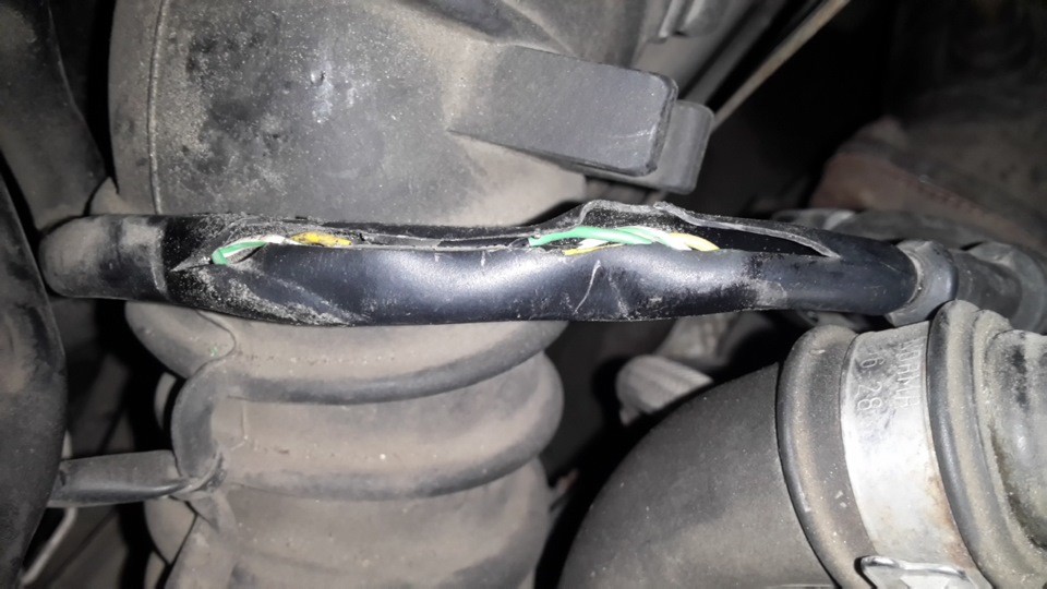

Как оказалось, провода не были разрезаны, только снята изоляция для соединения с "колхозом".
Все это дело заизолировал, вернул в родную гофру и обмотал изолентой. Штекер восстановлен))) Почти как с завода)))

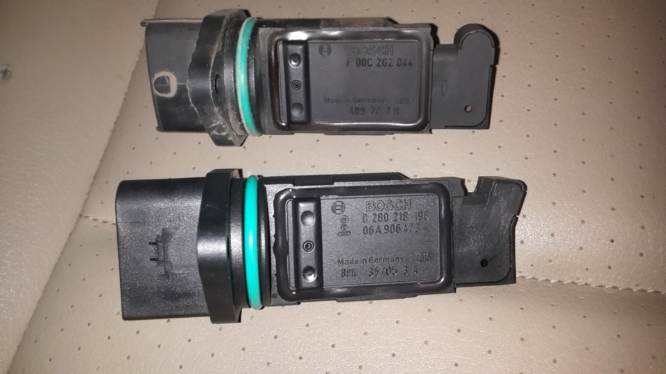

Далее, открутил два винтика и достал старый датчик. Номер его оказался F 00C 262 044. Тоже BOSCH.
Даже по форме оказался другой. Гугл говорит, от ВАЗ-2110…
Ну и собственно всё… вставил новый датчик… накинул фишку…

У меня по вину бьется этот VAG 06A906461L (это вместе с корпусом), но все покупают BOSCH 0280218063, так как это и есть оригинал и он дешевле ))
хз, про него никто не писал)
а про динамику нет, но у меня кат забит и ошибка по нему
да ладно)) все аудиводы покупают)) на форумах и тут на Драйве написано мильОн раз))
