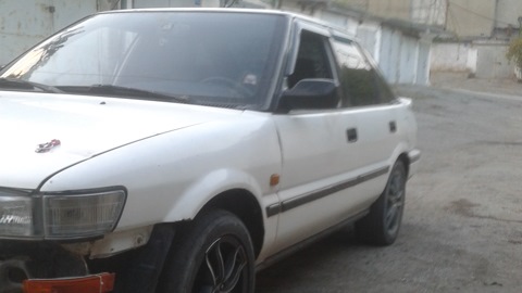

всем привет!
наконец решился попробовать поменять карбюратор!
подскажите с чего нужно начинать что убрать лишнего или наоборот поставить?
какой нужен карбюратор на 1.6 л
с подсосом покупать или может что нибудь придумали без него ?
какие шланги глушить ?
Будет очень замечательно если у кого нибудь будут фотки)))
