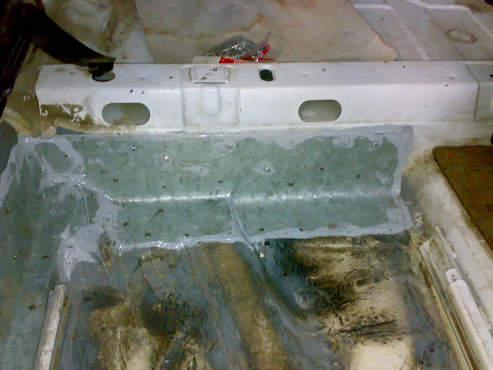

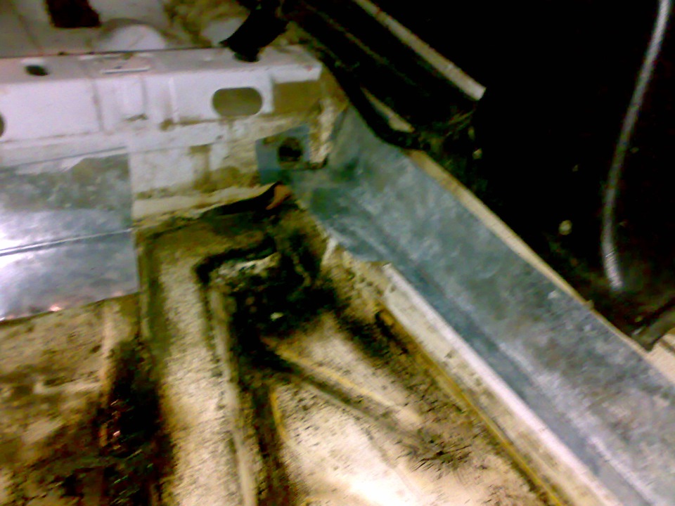

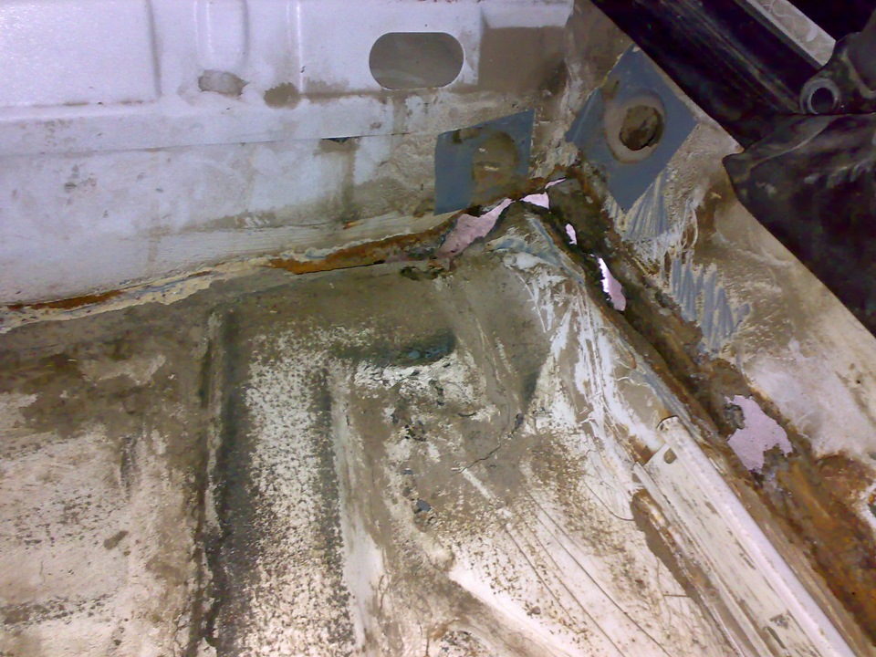

после покатушек не по асфальту иногда надо и на кузов поглядывать )) под родным герметиком все плохо :
можно конечно кататься и дальше — пока пассажиры не начнут катапультироваться прям на ходу, но это не наш метод .

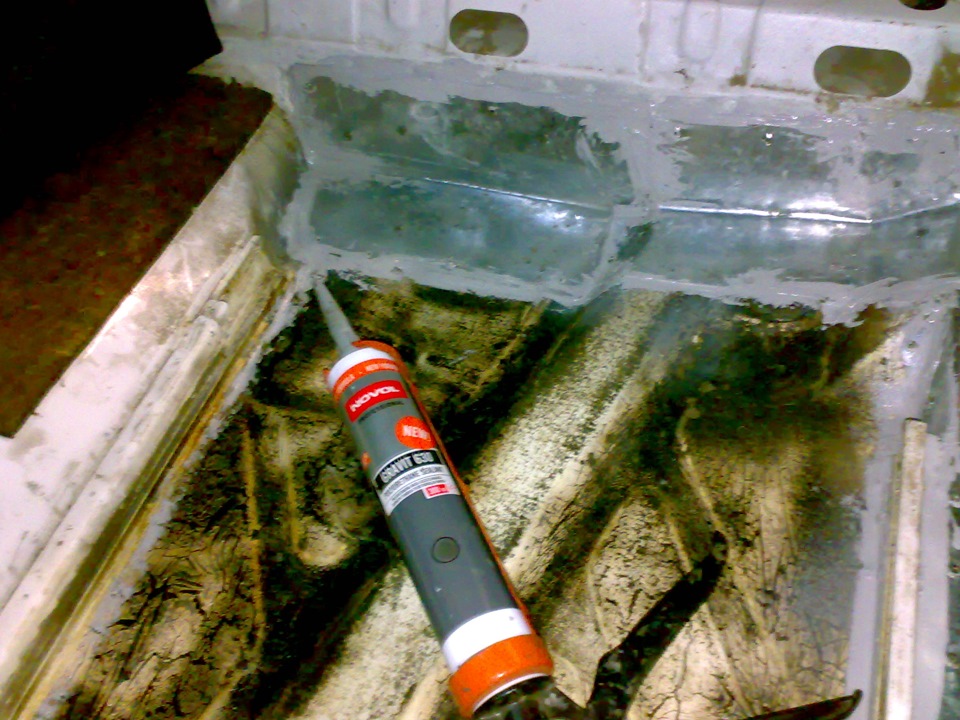

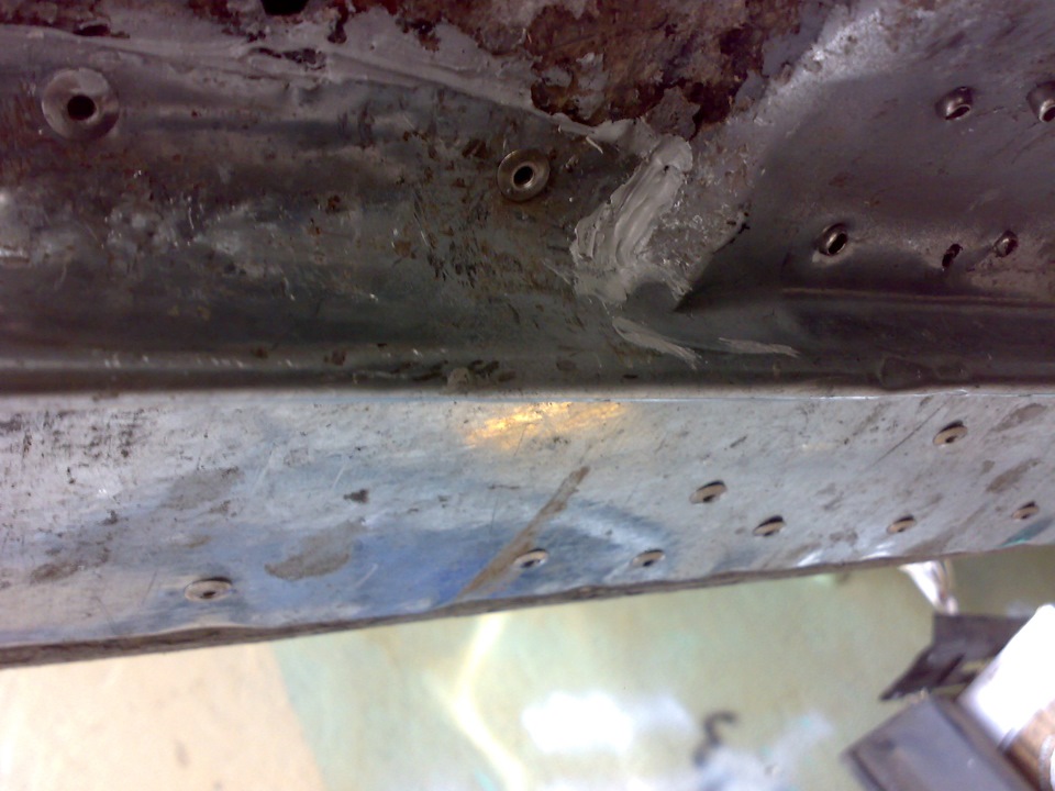

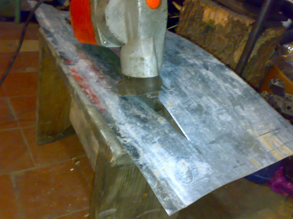

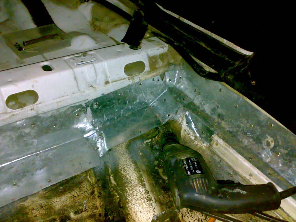

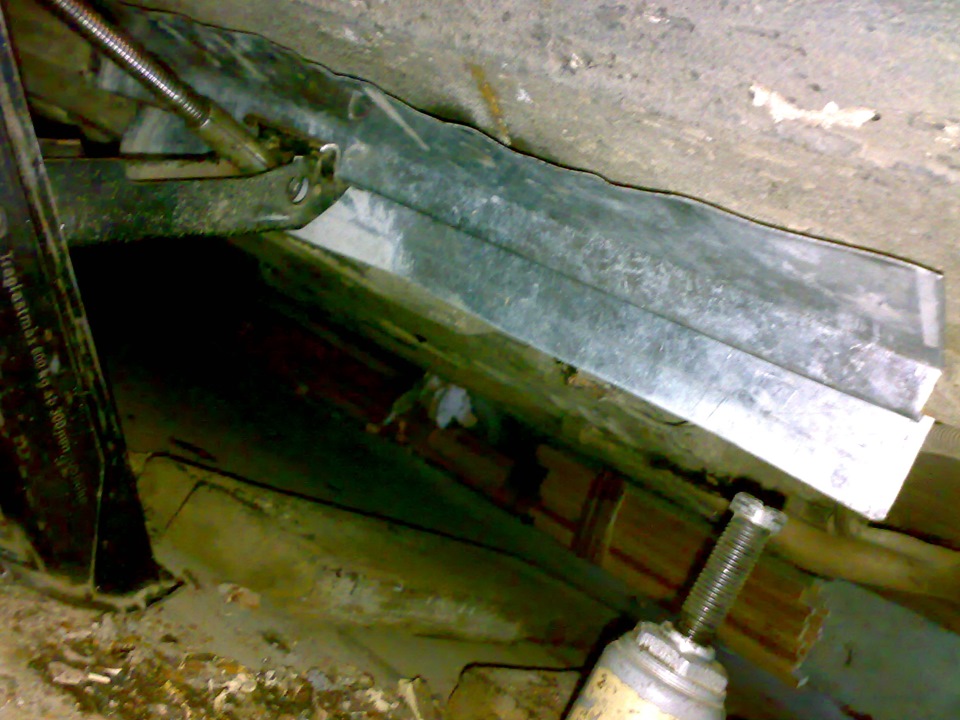

в помощь оцинковка, клепки из нержавейки и кузовной герметик . у меня в моде Новол гравит 630

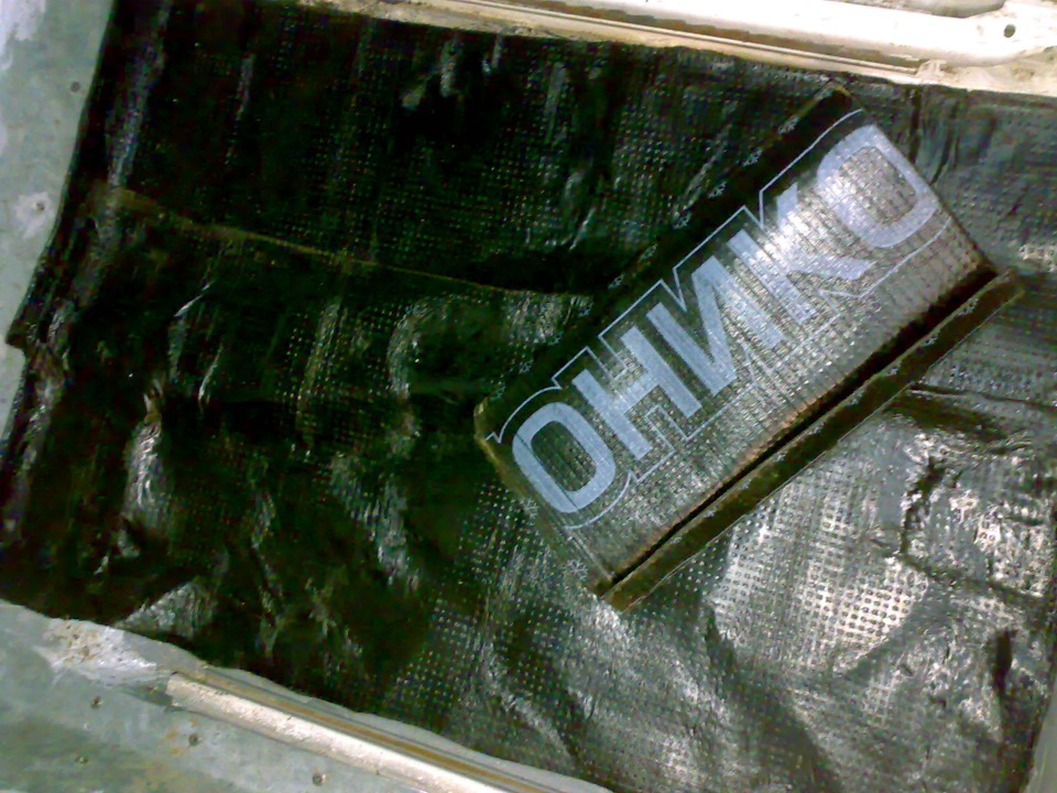

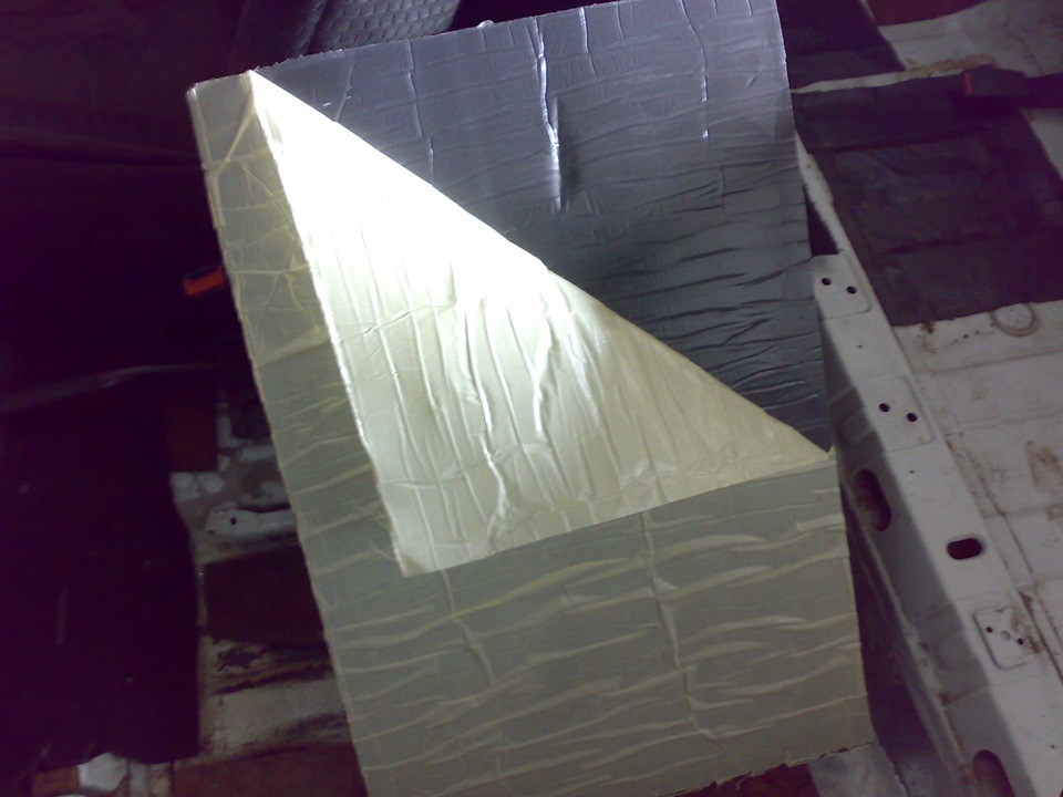

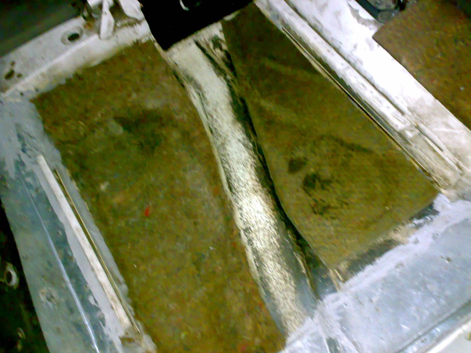

полезно восстановить и виброизоляцию . аналог родной — кровельный материал Технониколь
а теперь для диванных теоретиков — вот заплатка которая стоит и работает 12 лет на практически самом проблемном месте в крокодилах . прежде чем кидать помидорами выложите фото сварного шва на своей машинке которому хотя бы лет 10 ))
немного фото еще — по просьбам публики ))

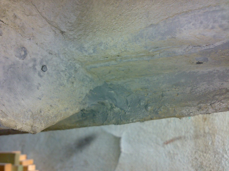

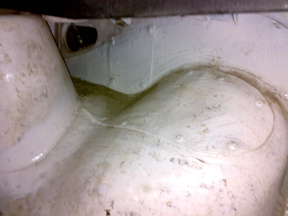

перепад пола снаружи
другая сторона после нескольких лет эксплуатации

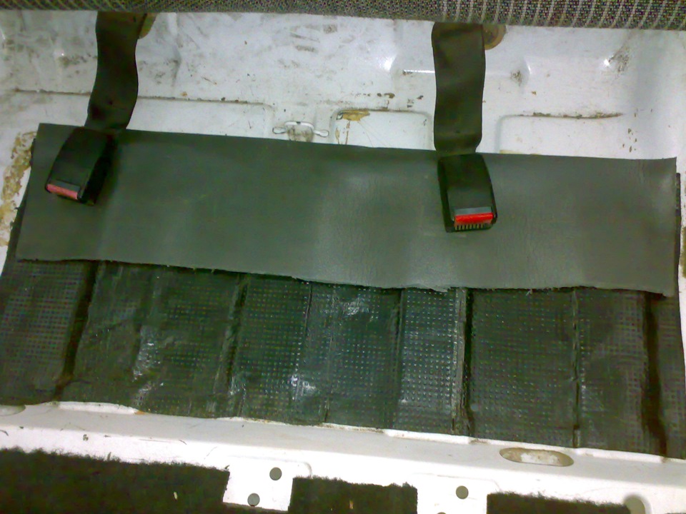

родная обесшумка
сверху вместо скотча герлен ( чтоб не расползалась, а герлен шум не задерживает )
под задним диваном вообще ничего не было с завода — почему бы и не налепить ?

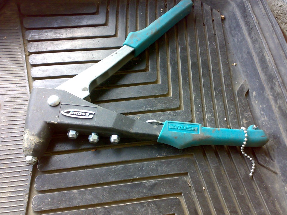

довольно крепкий клепальник ( пока еще не сломался ))

может плохо видно на фотках но именно на сплошной слой герметика я сажаю латки . основное усилие ему и достается
вот и здорово. герметик тоже не слабо держит и нет термической деструкции металла-нет и коррозии!

тот что на фото — рабочий, им все и делал
просто у кентов в магазине взял что дали — именно для металл заклепок не толще 5 мм.
я в основном 4 мм использовал
Проблема в хорошем заклёпочнике. Более-менее подходящие с виду недёшевы.
Для экспериментов купил как-то ручной заклёпочник Зубр среднего размера, так он он на металлической заклёпке просто сломался. Сдал. :)
на последнем фото тот который работает и не ломается . проверял на 4- 5 мм заклепках

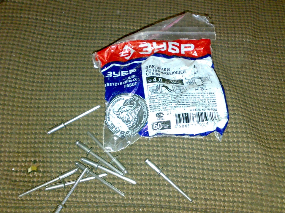

а какие заклепки использовали или какие лучше? у нас почти везде алюминивые продают, но судя по коммента алл. не очень, или может быть? если вся заклепка будет промазана шовным герметиком и сверху шпаклей стекловолокнистой? или лучше искать нержавейку или сталь?
алюминий даже не заморачивайся . фото заклепок вроде выложил : d-a.d-cd.net/4ad69eas-960.jpg
я пользуюсь только нержавейкой . заказать можешь там :
www.rivets.ru/production/rivet/screw-nut

я делаю сендвич — клепка через все слои проходит, между ними — герметик .
если нормальный герметик то держится — я одно предыдущее место вскрывал ( на камень большой наехал, погнул кузов ) — там как было 10 лет назад состояние, так и осталось, хотя герметик тогда похуже был ( Боди )
самое главное — клепки из хорошего материала ( у меня нержавейка )

между — кузовной герметик Новол серый, а по обработке каждый решает чем и как .тем полно, вот например у человека много чего и подробно расписано в блоге : docent86

заклепки вытяжные, перед этим сверлить отверстие надо .
длину клепок подбираешь чтоб зажать все что нужно .
сами клепки специально в конце темы сделал ссылку на сайт : www.rivets.ru/production/rivet/screw-nut
заклепачник усиленный?
он еще не сломался . простой кетай на пару заклепок не хватает ))
ты не понял!есть просто усиленные, типа для заклепак из нержы, ведь обычный как мой к примеру"титан"может не потянуть!
я не вникал — просто у кентов в магазине просил для нержавейки, они этот выдали .

Хочу уточнить…Это с одной стороны надо клепать латку, промазав обильно герметиком.
И в этом же месте с другой стороны? Я понимаю, что всё делается интуитивно, по месту.
В любом случае надо убирать совсем труху., и ржавчину — это понятно.
А на заплатки идёт оцинковка — это в листах продаётся, которая примерно 1м на 2м?
оцинковка листовая, латки с двух сторон ( где есть возможность )

Отлично вышло! Мне нравиться твоя машина) А как обрабатывал от ржавчины? Пороги тоже на заклепки можно приклепать?
от ржавчины есть сильная тема от Доцента : www.drive2.ru/b/1154204/
дальше еще куча продолжений . пороги — можно, но заклепки не люминь )) есть нержавейка и просто сталь
