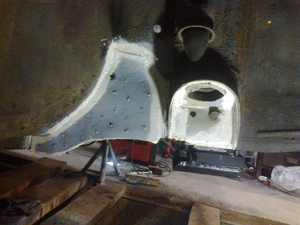

Мы имеем или она нас, переднюю подвеску) Попутно все сварные места, а так же места, которые нуждаются в герметичности, безжалостно промазываю шовным герметиком.
Далее будет сделан еще антикор, но герметик не будет лишним!

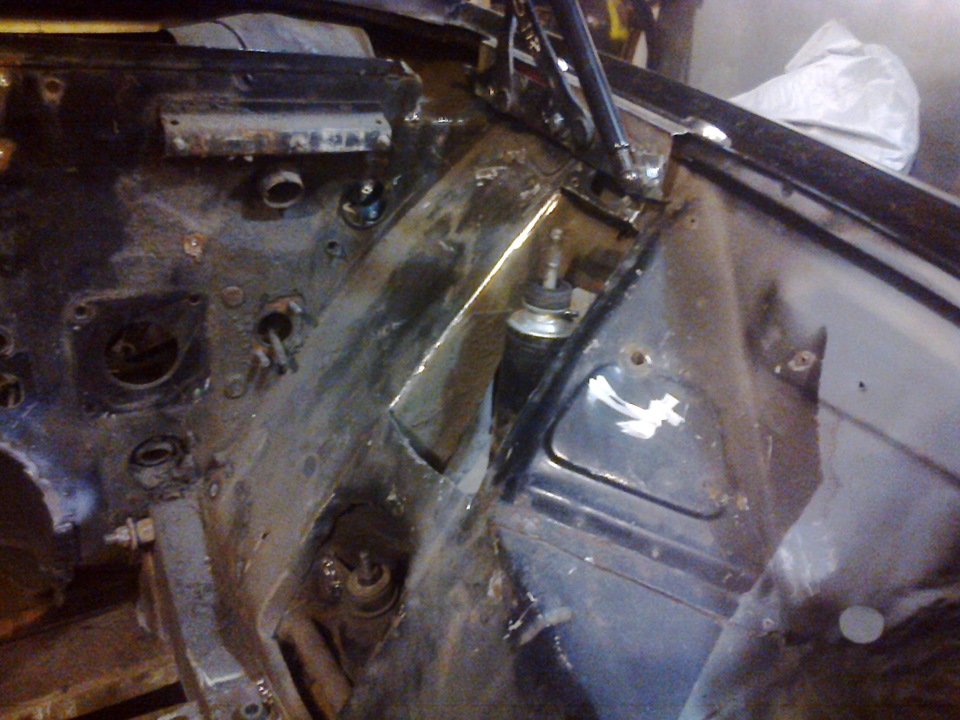

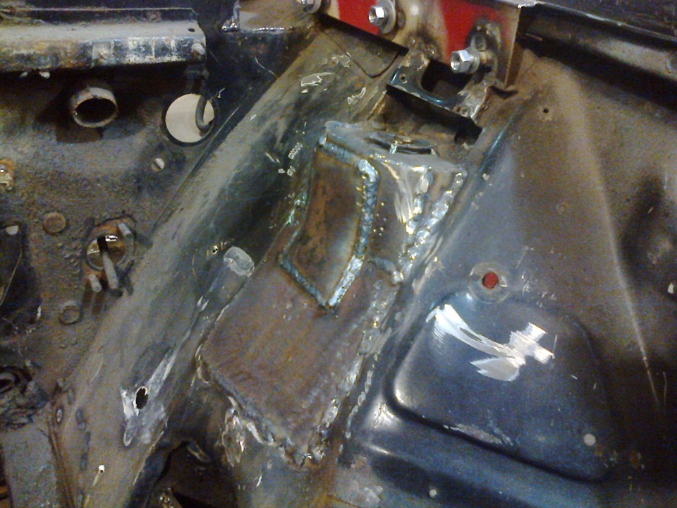

Вернемся к подвеске. Глаза боялись, но руки пилили передние стаканы, ну а фигли, гулять так гулять!

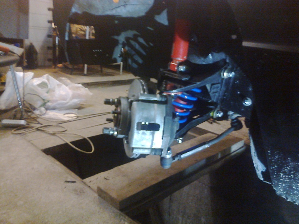

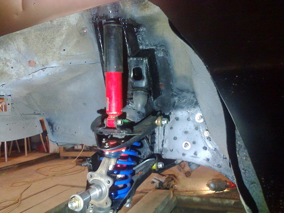

Самое печальное, что опыта в этом вопросе ноль, информации минимум, а знающий человек далеко, все консультации по телефону и при помощи ммс… Вторая печалька в том, что денег на проект минимум, используются ништяки из запасов, накопленные годами… Так вот, из запасов было извлечено 4 аморта Кони Хеви Трек. А печалька в том, что они разной длины, 2 аморта классика (огромная редкость, под стать красной книге), а 2 аморта ШНива, с соответствующей длинной хода.В итоге короткие пустили на верхний рычаг, они же будут ограничивать ход отбоя, а длинные вниз. На сжатие отбой одинаковый у обоих, а на разжатие первый срабатывает верхний аморт. Ну на разжатие не будет резкого удара и прочего, поэтому наверное правильное решение. Пружины были заказаны в «Технорессор», при стоковой высоте их жесткость должна составить 34-35 примерно, что мягче стока.
Прорезаны дыры в передних стаканах, дальше понеслись долгие часы, да какие часы- дни! Примерок и переделок, с матами и прочим. Новые стаканы варили из металла 3мм.

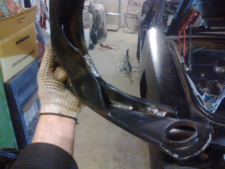

Для крепления аморта к верхнему рычгу использовали штатный кронштейн переднего амортизатора. Сами рычаги были взяты ВИС и на них проварили просто штатну сварку, больше никаких усилений.

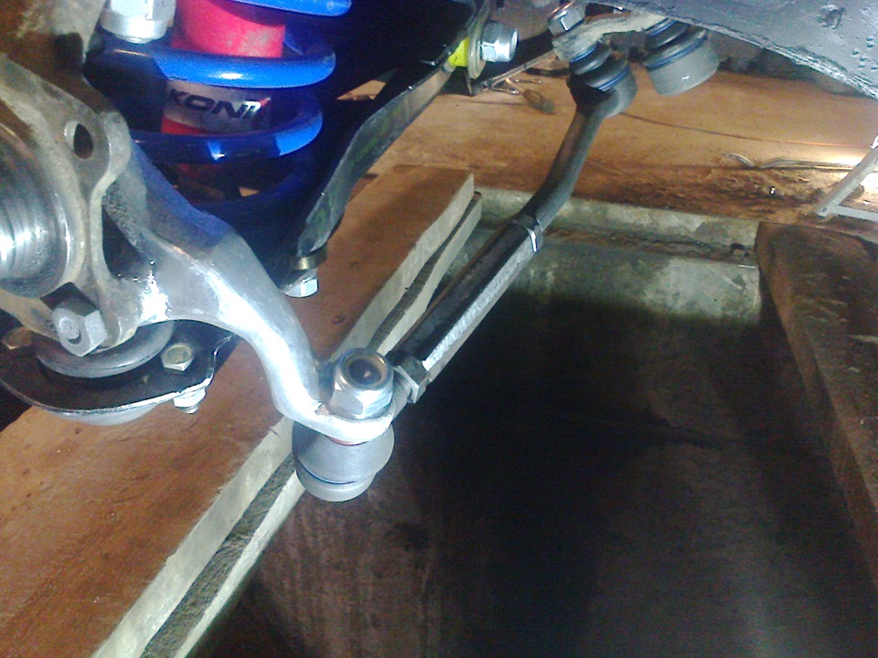

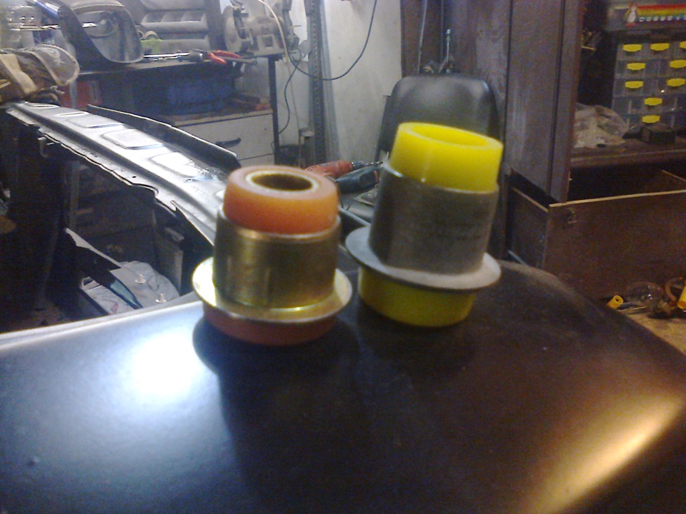

Саленты взял полиуретановые, возможно потом пожалею… В верхние рычаги купил фирмы «Полиуретан» (оранжевые и их же проставки под пружины), а вот на нижние кончились и пришлось взять SS 20, которые при запресовки тут же начали плющиться и выпирать(((
Думаю, что вскором времени, благодаря своим экспериментам, я попаду на новые саленты… Болты крепления аморта и стабика были заменены на М10. Все четыре аморта поставили во второе положение жесткости, пока так, а дальше видно будет)
Теперь по поводу шаровых и рулевых. По скольку у меня смещен нижний рычаг и изменены сошки, то нижняя шаровая не должна иметь в своем ходе «сектор». Под это характеристики подпали шаровые «Лимфербер», которые и были приобретены. На роль верхних шаровых тендер выграли «ТРЕК Спорт», правда в которых тут же заменили смазку, ну так, на всякий случай! Рулевые наконечники нужны были тоже с большим ходом и тут опять выручил «Лимфербер», но я пошел дальше и разорился на всю трапецию сей фирмы. Читая умные слова на коробочках было обнаружено, что одня рулевая тяга и средняя тяга изготовлена в Китае, шаровые в Сербии, а два наконечника и еще одна тяга в Испании. Сгоны на тяги были заказаны у токаря, они увеличенной длины, под 22 ключ.
Собираем рулевую, вроде все норм, крутится, при полностью скрученных сгонах меньше 2 оборотов руля. При дальнейшем сход/развале этот параметр вырастит конечно, нго думаю останемся на 2 с копейками.

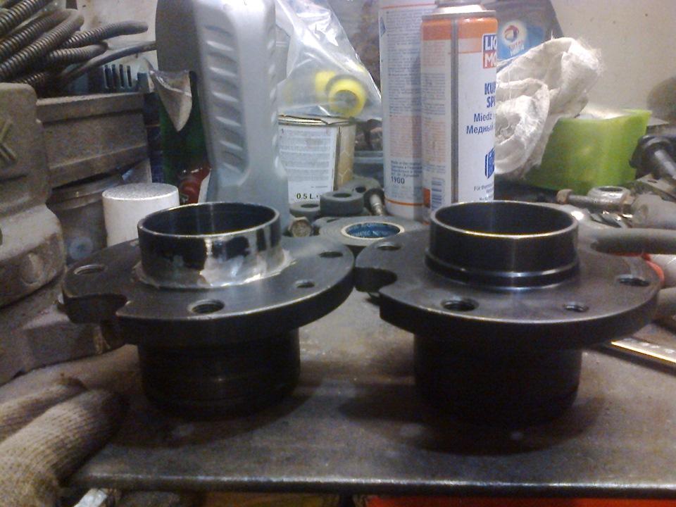

Теперь ступицы… Еще год назад я купил задние ступицы 2108 от АСТ. Там стоит большой подшипник, а его обоймой служит сама ступица. Взял на авось, дай попробую… А тут не давно, листая какой то портал, увидел, что продается комплект от АСТ, таких ступиц на классику, все тоже самое, переходные втулки и ступицы))) Правда в моем случае пришлось болгаркой точить маленький бортик, который не давал сесть тормозному диску…
Наверное в готовом продукте от АСТ, там его уже нет или же доработай юолгаркой)))

передняя пружина мягче стока? я так понял…
Все правильно:-)
компенсируется жесткими амортами? или для зимы вариант? просто сколько езжу, считаю что сток пружины очень мягкие спереди
Да, должны быть жесткие аморты и мягкие пружины
Для асфалтиа такое не очень
да и для грунта
Наоборот, для грунта оиличный вариант
боюсь колесо не будет "облизывать" неровности мелкие и терять сцепление, а вариант проверенный?может я ошибаюсь…
Аморты газовые, поэтому работают в две стороны. Вариант проверенный, нужно будет только жесткость подобрать:-)

Вот и я тоже брал SS-20 только комплект верх-низ и такая же фигня начали выпирать при запрессовке, визуально если сравнить с заводскими резиновыми на SS-ках сам полиуретан больше по размеру и вот поэтому выпирают, стоят космос, а нифига сделать по уму не могут.
Качество сейчас ниже минимумастало(((
Посмотрим сколько проживут.
ну вот впору подрезать их перед установкой
Ахаха, я тоже об этом думал:-)
сегодня заканчивал с подвеской и подрезал слегка, встали как надо) в общем, в лучших традициях — доработать напильником

Колесо за верхний аморт не будет задевать?
Не, не будет:-)
Проставки/вылет диска? Или со сток тоже проблем не будет? Просто когда себе ставил аморт сверху уткнулся в эту беду, но был развал около 3 градусов и 17-е колеса, поэтому пришлось ставить аморт там где он поместился, а не там где хотел.
Проставки +20мм, вылет даже 2109 должен встать:-)

Мне коней хватило за глаза, но всегда с ними были 2 проблемы: они СЛИШКОМ ЖЕСТКИЕ, настолько что начал разваливаться кузов. Места креплений обрывало нахер! Нижние рычаги загнет если не усились. Оси на нижних рычагах — теперь расходник :-(
Установив по 2 аморта ты, конечно, снизишь нагрузки на крепления амортов, но тогда не каркашенный кузов может стать расходником. Чего тебе искренне не желаю.
Вторая проблема попроще будет — нижние сайлент-блоки передних амортов постоянно выскакивают из ушей аморта :(
У Коней 3 регулировки и опять же, я смело могу заменить одного Коня на любой аморт 2101)

Такого я еще не видел. Амор на верхний рычаг где-то подсмотрел, или ноу-хау? Надо ещё демпфер рулевой трапеции поставить, до кучи.
Подсмотрено и стырено у раллистов)))
Сейчас, пока не выставлены углы, у меня сошка упирается в рычаг, но после сход/развала, скорее всего, будет хватать ограничителей на рулевом редукторе
Так у амеркиканских мускул каров стоять
