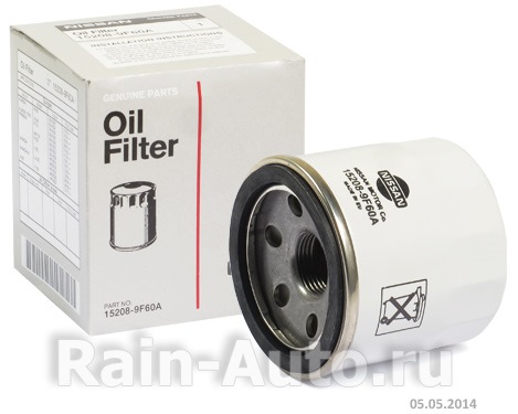

152089F60A — масляный

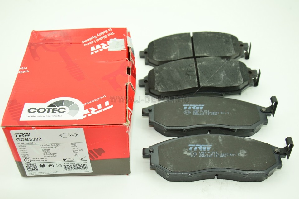

Колодки передние TRW — GDB3392.

С этим фильтром реально такая фигня, посмотри даже на этом сайте фотки у людей есть. Мне в магазине его пытались впарить типа замена хорошо отказался. Сейчас 15208-65F0A но на него тоже жалуются что резинку в морозы давит (может подделка). Навроде не подделывают 15208-65F0С т.к. на нем изначально написано сделано в Китае (заводское производство, люди разбирали материалы теже что и 15208-65F0A).
Не ставь 15208-9F60A у него резинку изнутри вытягивает, может забить масляный канал и тогда привет.
15208-65F0A от этот норм.

Фильтр маслянный нужно ставить 1520831U0B, твой короткий может вывернуть из нутри, колодки ТРВ скрипят, ставь оригинал!
Спасибо за совет.Сам занимаюсь запчастями, колодки хорошие(видать попадались подделки тебе), продаём их много никто не жаловался и ездим на них больше 3 лет(на разных машинах). С фильтром тоже всё нормуль, не первый раз ставлю.
Sergo808
про колодки скажу что у меня всегда оригинал и всегда скрипят, когда на ул жарко
Я акебоно поставил — тихо :) и дёшево
