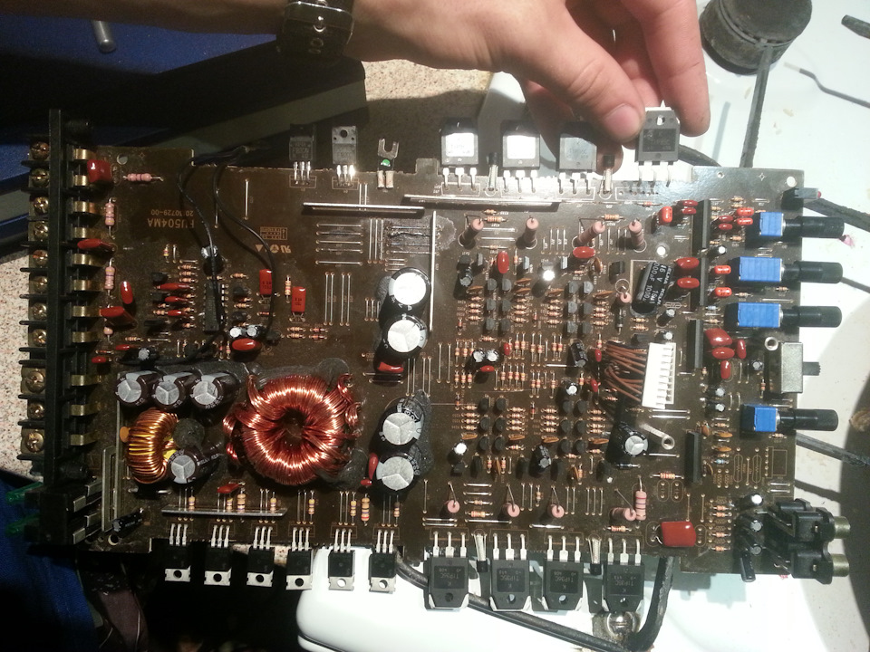

Ещё в сентябре "гуляя" по просторам Куфара, нашел объявление "продается усилитель Mystery" цена 300 000, подозревая что он не рабочий, судя по такой цене, позвонил хозяину, он подтвердил мои предположения.
Усилитель оказался четырехканальным Mystery MK4.80.
По его рассказам я понял что в один прекрасный момент усилок ушел в защиту и после этого его просто положили в шкаф до лучших времен. Для меня главное было в том, что бы его не пробовали ремонтировать, чинить, порой после неудачных ремонтов восстанавливать намного тяжелее… Хозяин усилителя сказал что ни разу не вскрывался.

Бывший владелец действительно сказал правду, при включении он сразу уходит в защиту. Вскрыв, осмотрев плату, были обнаружены почти все транзисторы в нерабочем состоянии.
Характерный налет на плате указывал на то, что усилитель просто чем то облили, что и стало причиной поломки скорее всего. Приобрел нужные мне транзисторы, впаял — усилитель перестал уходить в защиту. Очистил налет с платы. Прекрасно, проверил на динамиках.

Помоги пожалуйста, усилок вроде тоже 4 канала, сгорел транзистор typ35c, между всеми ногами ноль. По ходу выходной каскад. Плюс F1B2CCI была с дымкой на корпусе, но прозвонил, все в порядке, где надо звонится, где надо обрыв почти, похоже тоже на транзистор, или что это вообще? Плюс перемычка было расплавилась, припаял. Возможно это выходной каскад слишком большой ток брал, на всех ногах кз. Отчего мог вообще сгореть этот typ35c, а то новый впаяю, тоже сгорит может)

Транзисторы питания или усилителя?
Транзисторы усилителя
Подбирал в пары?
Нет, просто менял на аналоги те, которые вышли из строя
