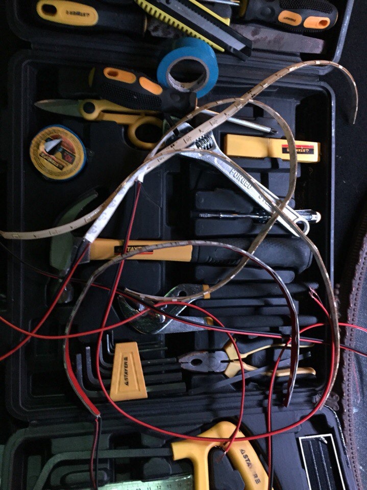

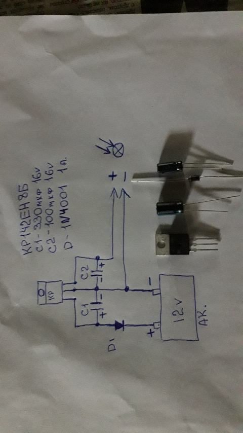

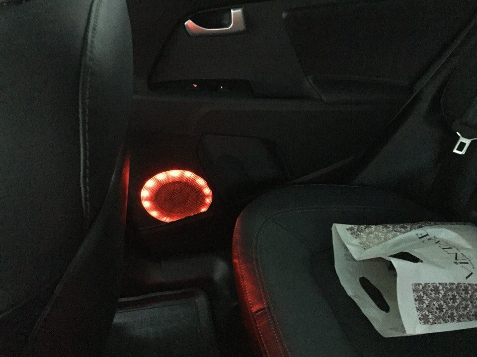

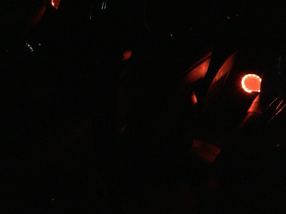

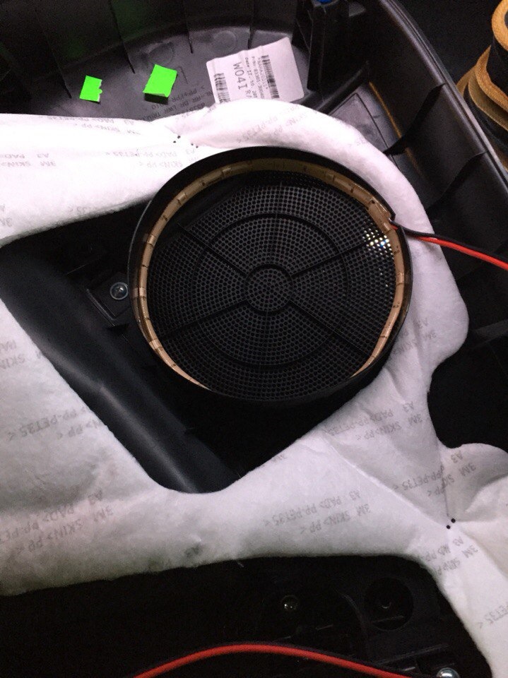

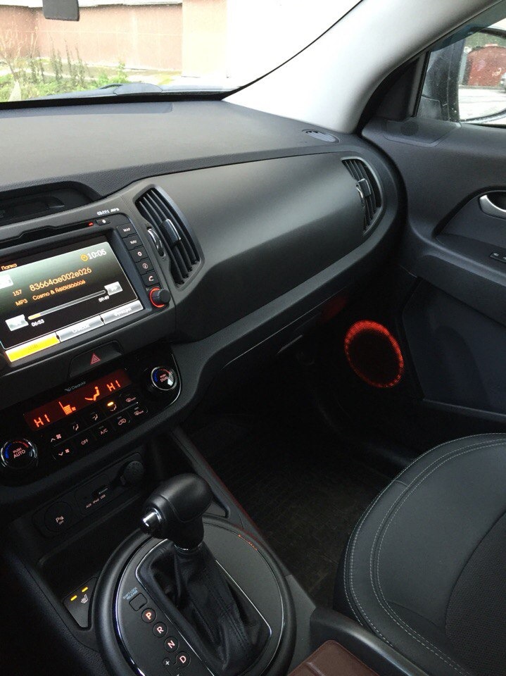

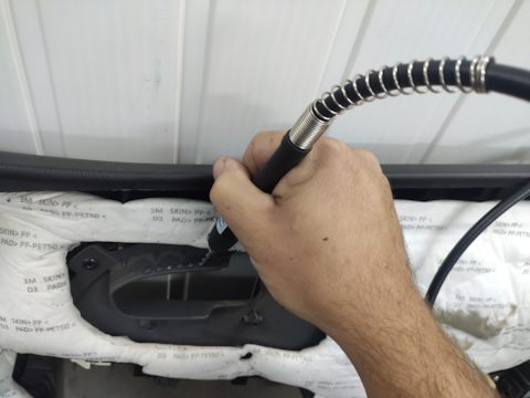

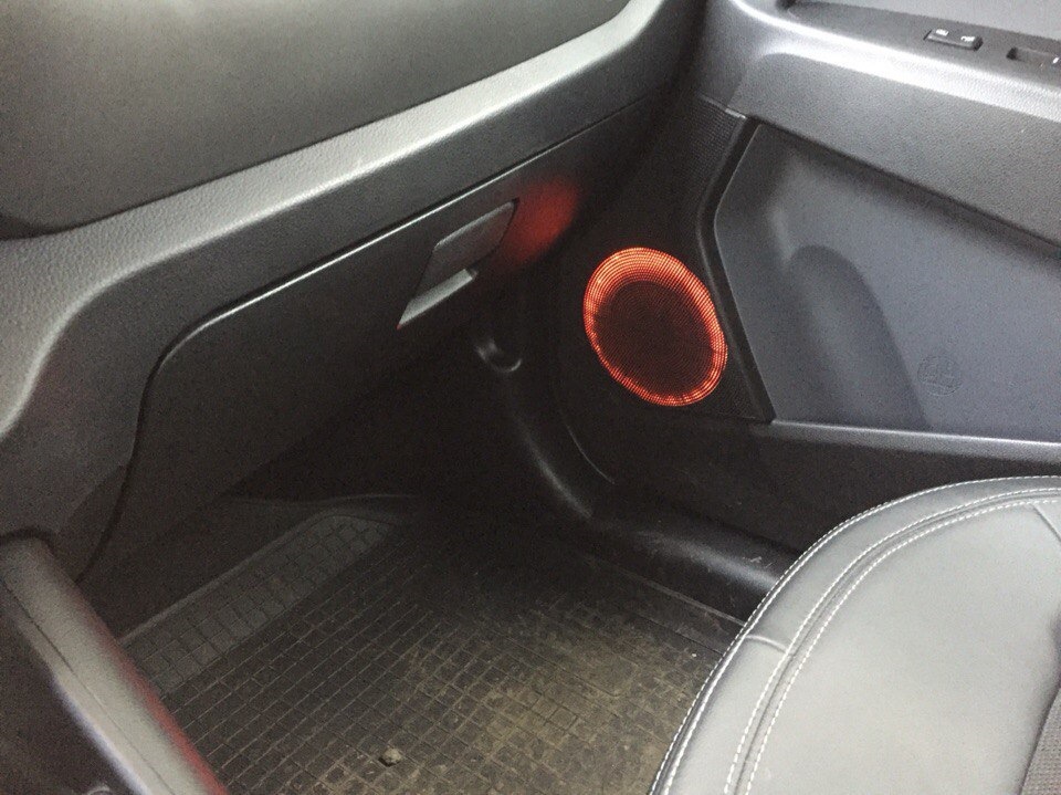

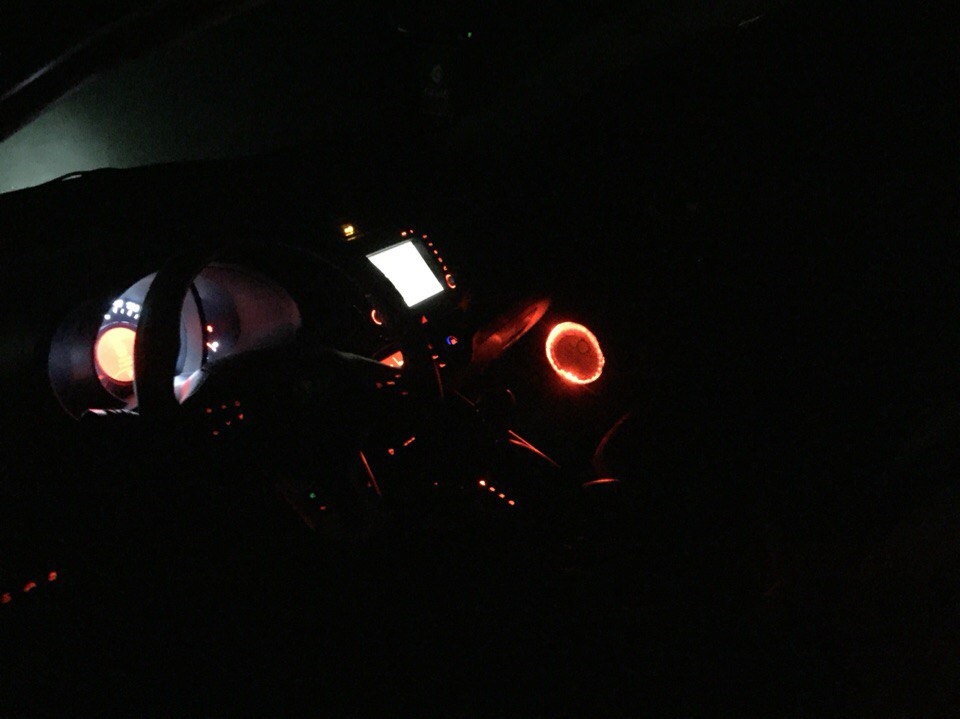

Проделывал такое уже на Cerato. Все просто. Снимаем обшивку дверей. На внутренюю часть зоны динамика клеим светодиодную ленту. делаем вырез под провода. Подключаем в красному проводу стеклоподъемников как "+" и черный провод как "-". Проверяем, собираем. Работает при включении габаритов. Вечером/ночью не отвлекает. Зону ног прямо не сильно подсвечивает, но все видно. Считаю, что по стилю подсветки в нашем авто все подходит. В живую смотрится намного лучше.
P.S. На 4 двери ушло ровно 2 метро красной светодиодной ленты.

Да, неплохая реализация, но спорно на счет постоянно светить.
