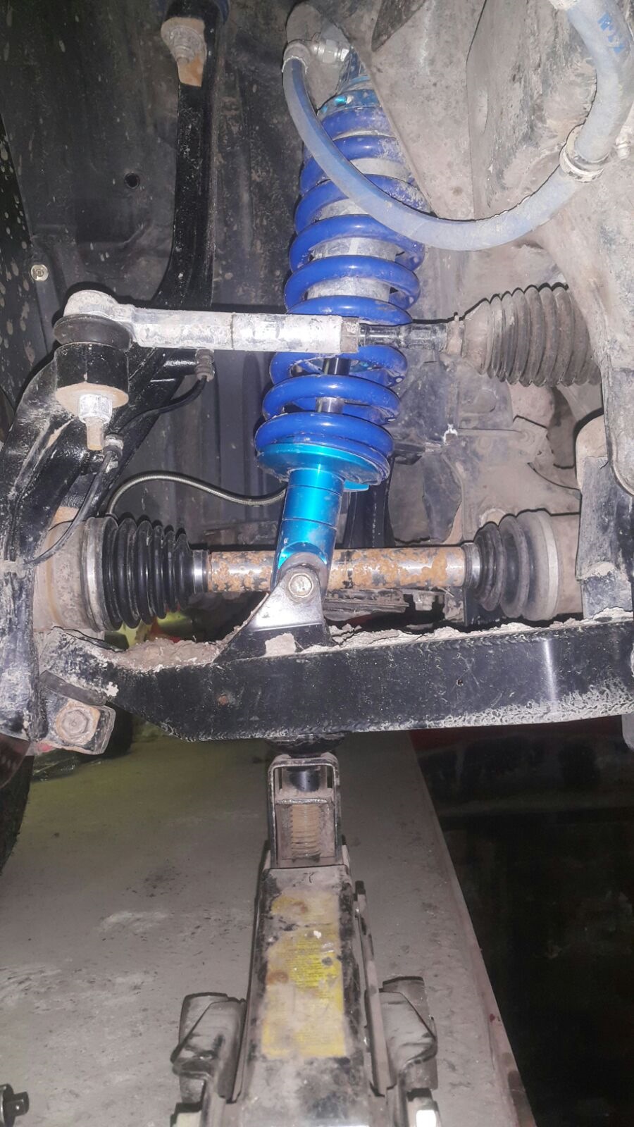

Передний привод показал себя во всей красе, самодельные привода ввдержали проверку и это очень радует))) не нужно было в грязи что то откручивать!
На счёт откручивать весело было когда открутились передние суппорта, на одном потерялся 🔩, второй болтался… Я хотел пацанам, которые крутили чооо нибудь открутить… Но… Сдержался
Ходовка стала лучше, но не настолько как я планировал, всё из-за того что были срощены две темы fabtech и dirt king.
На конкретных кочках верхний рычаг долбился о верх, ращбил пластиковую защиту…
Амортик оказался в таком срашивании коротковат… Приехал решили исправить недочет 4 ёх сантиметровой проставкой, теперь нужно поэксперементировать.

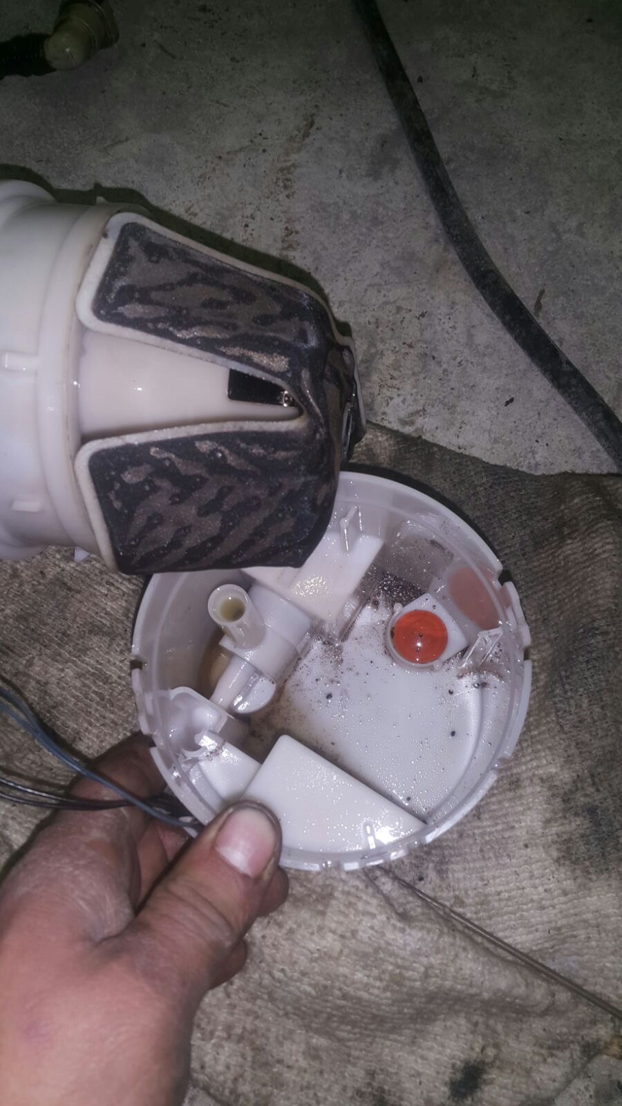

Еще забился насос, потом диски и резина тоже дали о себе знать — на бездорожье конечно 10 баллов, вылазиет из любой грязюки без особого труда, гребёт как танк, но на большой скорости приходится подруливать и разок на гармошке боком пошли, чуть не кувыркнулись, так неуправляема машина никогда не была…
Почитав всякого разного понял, что тому виной ширина диска и шины.
Шина 325/60 R18 диск R18* 8,5
Вообщем буду ставить диски 12 дюймовые, управляемость для меня важнейщая составляющая…
Доработаю отпищусь
