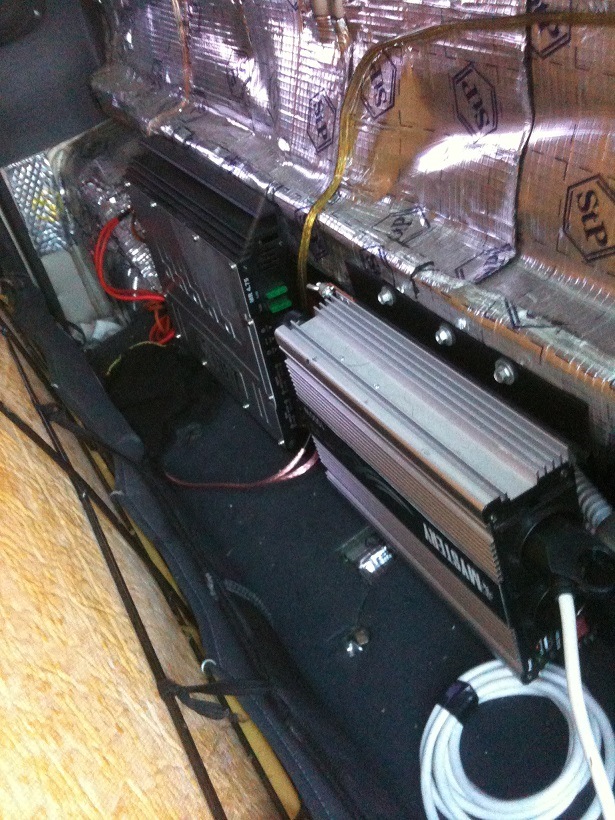

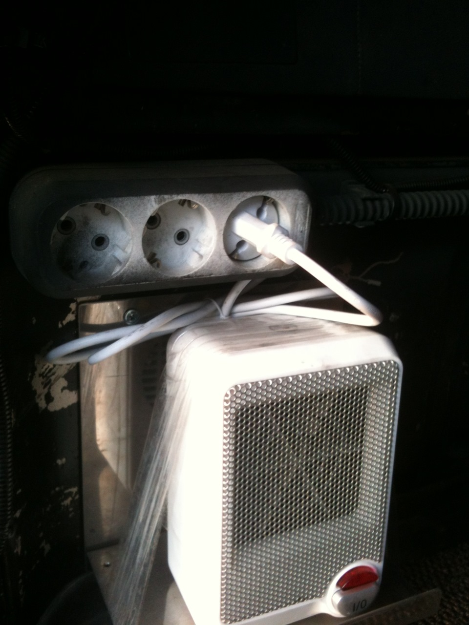

Ещё раз всем Добрый вечер!Завтра попробую малость поэкпериментировать с инвертором Mystery MAC-1000, он стоит у меня за задним сиденьем уже второй год(работает исправно) и подключен к отдельному второму АКБ!В магазине Леруа были куплены два обогревателя по 500вт.Использовал только один в кунге прошлой зимой, для собаки!Теперь один будет стоять в салоне и обогревать его, включаться будет вместе с автозапуском!Сделаю замеры по току(на холостую) если будет как на видео, 0.27а то оставлю так!если больше то переделаю выключатель самого инвертора(заменю на релюшку)!Найду место в кабине где его можно внедрить!заодно и в кунге установлю второй!раньше он был времянкой а теперь сделаю как должно быть!Так же завтра замена антифриза, он своё отработал!Пишите кто что думает!Всем удачи!
видео не моё, коротко и ясно!Но завтра проверю!)))

думаю шо не стоит 220в калориферы ганять через инвертор. проще сложить спиральку в паралель раз 10, вот тебе и будет та же самая потребляемая, но на 12в
я думаю на 5-10 минут нечего страшного!прошлую зиму и по пол часа грело!
ну если ты готов пожертвовать сроком жизни инвертора то да.
почему?он же чистый синус!а в обогревателе вентилятор и спиралька!если и накроется то скорее сам обогреватель!хотя я бы послушал твоё мнение?
ну потому что оборудование такого класа всегда идет по параметрам в притир. а тепловой режим внутри очень быстро сушит електролиты и пр старение полупроводников, которые работают на пределе. поэтому чем реже ты его включаеш и меньше грееш — тем дольше он проживет, а обогреватель не входит в ту группу жизненно необходимых вещей, которых кроме как 220 и не запитать )
в любом случае можеш списать это все на мое имхо
Учту Серёга!я всё понял!но как таковой он не сильно греется от 500втможно сказать тёплый даже кулеры его не включались не разу!
Миш, думаю, что при выключенном двигателе и инвертор должен "молчать". Хоть 270 мА ток и небольшой, но все же… Лучше релюшку на включение воткнуть пр запуске.
я тоже так думаю!попробую сначала без релюхи!но приготовлю сразу комплект подключения, что бы сразу если что переключить!а так ведь АКБ то дополнительный, хоца знать через сколько инвертор его высосет)))?
Ну, если только ради эксперимента)))))
У меня сейчас в машине на первом АКБ второй год уже постоянно(зимой и летом) ток утечки 270м\а(сигналка, кнопка запуска двигателя, перемычка вместо реле подъёмников, кнопки светятся)и нормально проблем не разу не было!тьфу, тьфу! а на втором всё отключено 30м\а!так что и без реле думаю потянет!)))
