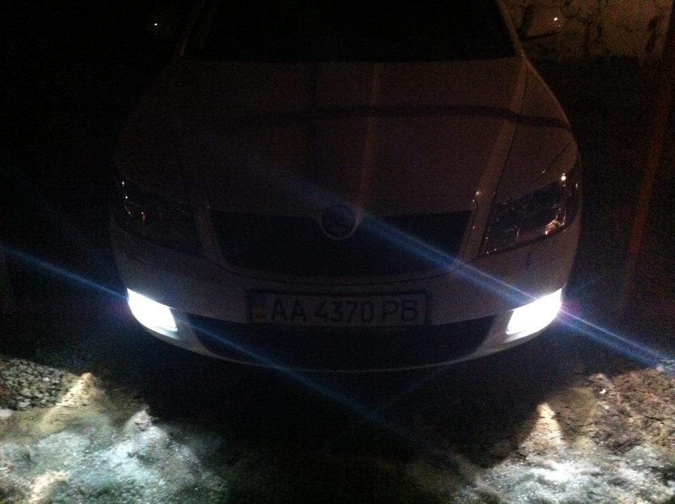

Заказывал на eBay. C доставкой обошлись $25.54.
Что касается установки… Мужики… я уважаю каждого из Вас, кому удалось снять боковые крышки центральной решетки! )) пользовался инструкцией, которую нашел у пользователя Vicheslaw
Тянул как показано на этой картинке. Только, когда тянул за (1) выщелкнулось (2)… короче наигрался)))
ну а дальше все как тут:

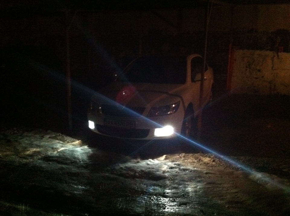

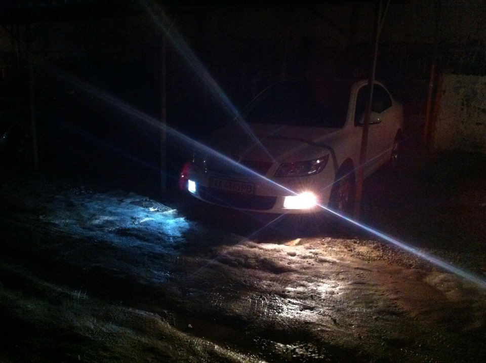

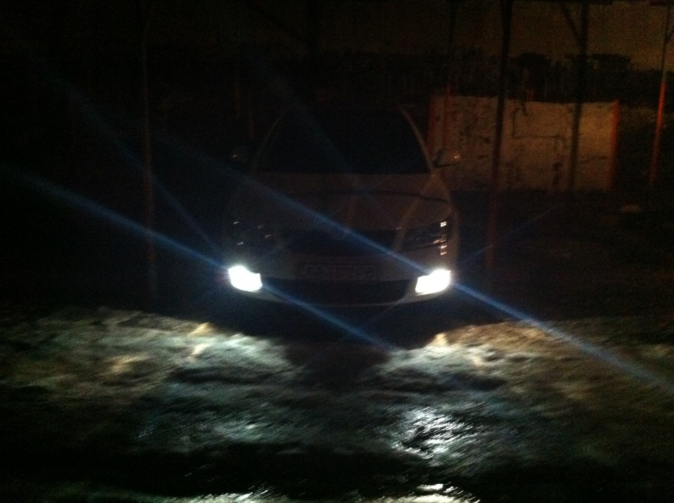

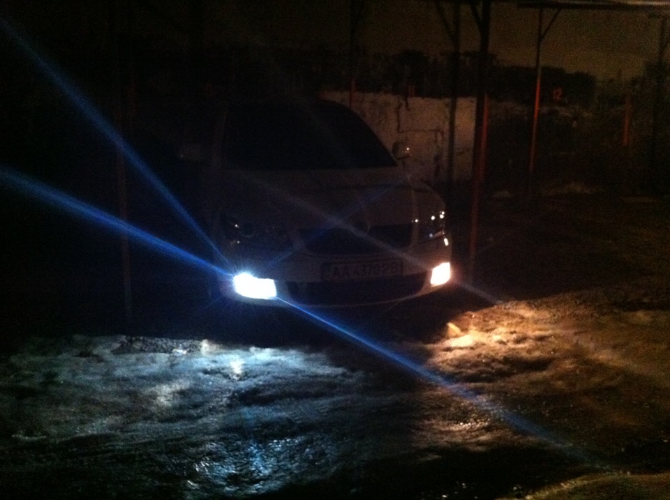

пару фото для сравнения:
Ну и собственно конечный результат:

Кстати, решетку лучше рывком снимать, на сервисе научили )
да я уже приловчился))) особенно когда туманки два раза переклеивал)))

Такие же стоят уже месяца 3-4=), красота;)еще габариты polarg и подсветка номера)

Удивился ценнику, потом посмотрел — Киев, и расслабился … брал в АПИКО по 280 руб (меньше 10$) за штуку. Горят белым, а когда молчат — просто сининькие лампочки в дхо. Работают уже полгода, полёт нормальный
