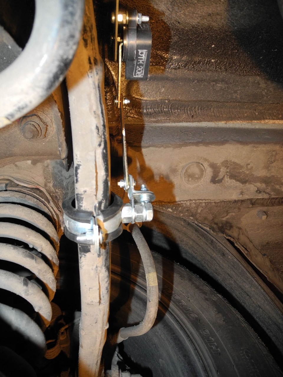

Поехали… Я хоть и русский инженер, но инструкцию добросовестно прочитал, думал, что все понял и приступил. Долго примерялся к задней подвеске, искал куда закрепить датчик, нашел ИМХО единственное подходящее место — на рычаге правого колеса (на левом мешается короб с проводкой):
Крепежную планку подрезал болгаркой (сделал паз), чтобы не откручивать до конца болт рычага подвески, а всего лишь ослабить его, вставить планку и загнуть заранее оставленные края планки для надежности. Сразу отбросил в сторону предлагаемую разработчиками монтажную ленту, посчитав ее ненадежной для крепления на рычаге подвески. Вместо нее взял хомут для крепления водопроводных труб на 1" — плотно садится на рычаг и при затяжке не елозит в стороны:
К тому же идеально совпал с вылетом датчика, рычаг которого люфтует, т.е. не клинит и не перегибается:
Дальше вывешивал колесо, нагружал багажник баклажками с водой и блинами для штанги (около 200 кг) — нашел положение хомута, при котором рычаг не будет выворачивать при сильной нагрузке или наоборот вывешивании.

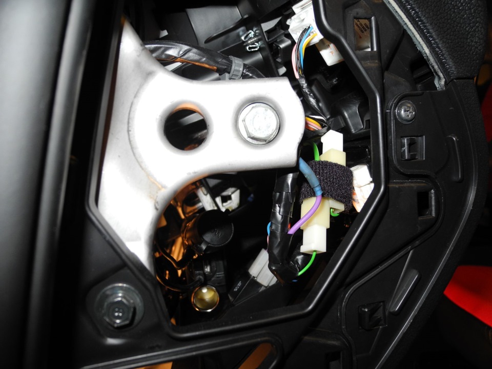

И подошел к еще одной уморительной процедуре — вхождение в салонное пространство! Изучив интернеты, поимел информацию о 2-х возможных входах в салон: рядом с бардачком и рядом с рулевой колонкой. Принял решение о входе рядом с рулевой колонкой вместе с общим жгутом штатной проводки, обернутой в очень плотную резину! Для этого нужно снять аккумулятор и панель с большим коннектором:
Сверлить защитный кожух не стал, чтобы его открутить нужно разобрать полмашины:
Поэтому начал ковырять снизу, помучился с гвоздем, чтобы хотя бы проткнуть эту самую резинку… Дальше работа с идеальной протяжкой (та что идет с оптоволоконным кабелем — гибкая и прочная) и вуаля — я в салоне:
Гофра доходит идеально до резинки, а кабель очень плотно сидит в резинке, так что никакого герметика не стал наливать! И тут выяснился не очень приятный факт — кабеля хватает впритык! Т.е. если бы он был меньше сантиметров на 10-15 — пришлось бы наращивать или мучиться с подключением (совет разработчикам №1 — ну хотя бы еще полметра добавьте)…
